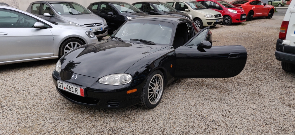

C'est donc une MX-5 type NB FL de 2002 avec un 1.8i vvt de 145cv. Elle est juste équipée des freins "sport" et de l'auto bloquant d'origine. C'est une BV5.
Elle a 104,000km au compteur.

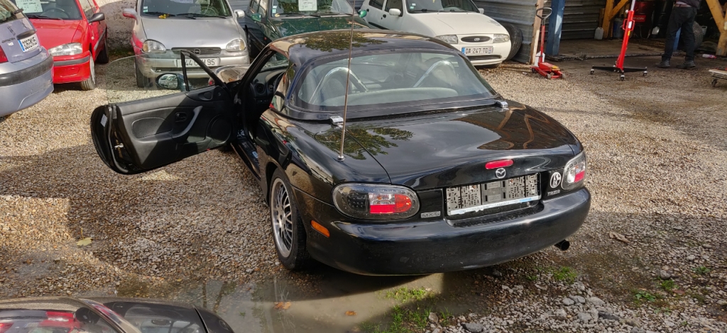

Je l'ai achetée en Allemagne avec son hard top pour un prix intéressant (3300€ + 400€ de hard top) auquel il faut ajouter les frais d'importation: frais d'immat et assurance allemande, frais de transport, l'essence, etc. On arrive à 4900€ de budget total.
Il faut ensuite récupérer un quitus fiscal aux impôts et le certificat de conformité européen (Mazda FR fait payer 130€, Mazda GER l'envoie gratuitement )
La caisse est saine, les passages de roues sont sains mais les trains roulants sont moches. Elle a reçu des ressorts courts, des jantes en 16p et des feux arrières tuning.
La voici à sa réception:

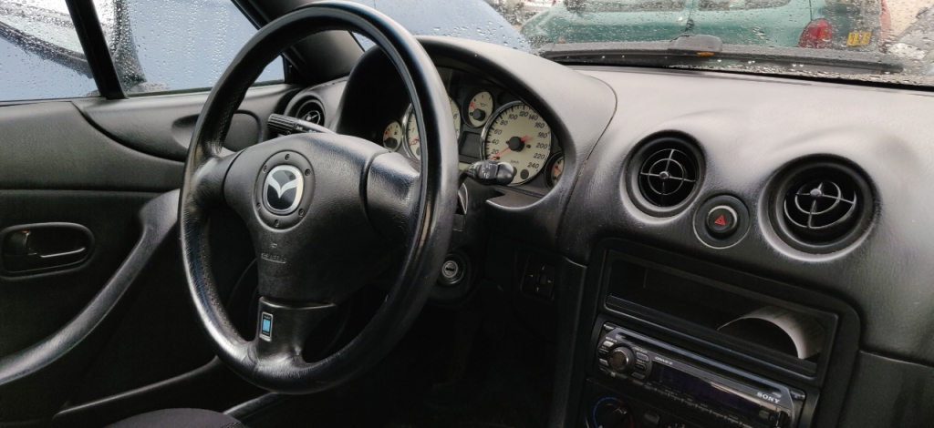

L'intérieur de l'auto est aussi tout noir avec son grand volant (37cm!) Nardi.

Je suis aussi en train de modifier l'habitacle. Je suis grand (1.92m) et je ne rentre pas facilement dans l'auto: talon-pointe impossible! ça m'avait ralenti à l'époque où on les trouvait en concession.
J'ai déjà fait une "foamectomie" du siège avant (y compris le dossier) mais ce n'est pas suffisant.
Avec la 2e colonne de direction, je vais essayer de la relever pour gagner quelques millimètres en hauteur. Je ferai un sujet sans doute si ça intéresse du monde. J'ai un TIG qui sera bien utile dans le garage pour ça.
Je n'envisage pas le changement du volant à cause de l'airbag que j'aimerais garder pour des raisons de sécurité évidente, bien qu'il soit trop grand à mon goût.
Il restera donc comme options:
- de modifier les pédales - il reste beaucoup d'espace entre elles et le tablier lorsqu'on les enfonce à fond. Bizarrement je n'ai pas vu beaucoup de tentatives.
- Ajouter un insert entre le volant et la colonne. J'ai vu des options à ce sujet mais c'est assez moche.

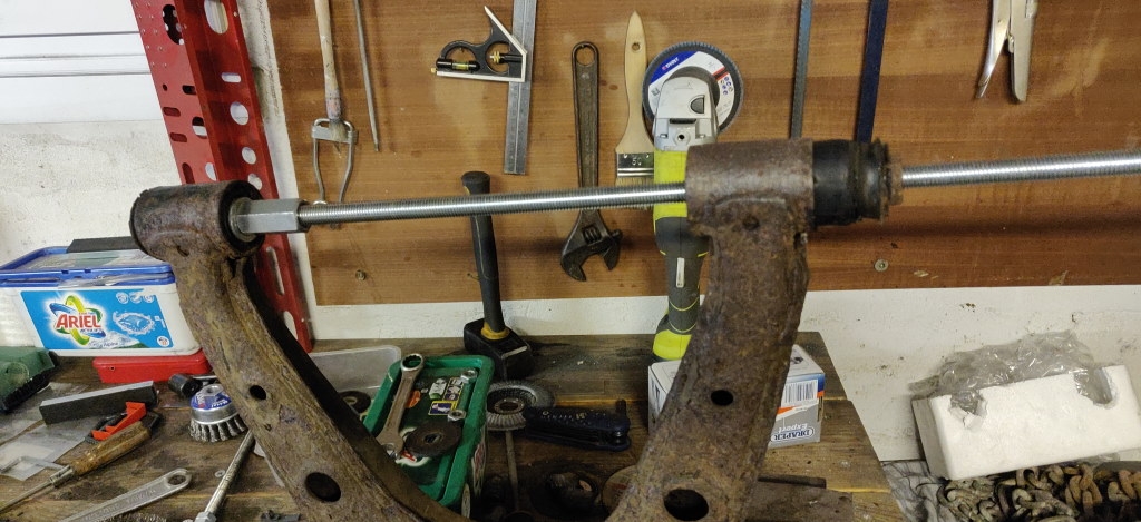

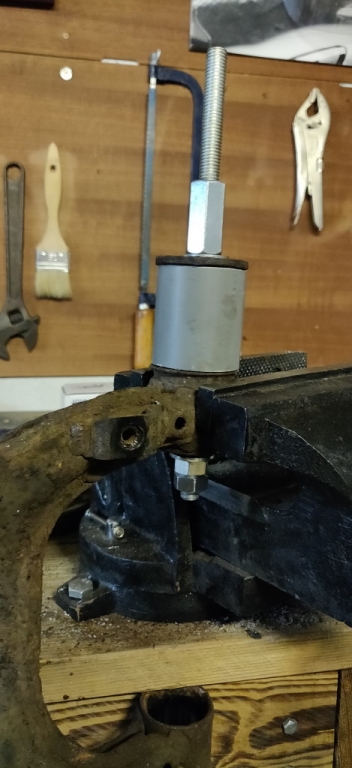

Je continue doucement le démontage des silent blocs des trains roulants.
ça vient facilement si on chauffe un peu les SB collés. Je n'ai jamais forcé pour les sortir.
Le plus pénible fût les rotules. J'ai fini par récupérer un arrache rotule et c'est venu tranquille ensuite.
Pour la suite: j'hésite pour les SB à changer: polyuréthane, sans doute un kit Superpro qui semble mieux étudier avec lubrification interne optimisé ou des SB IL Motorsports renforcés.
Ma Z est équippé en SB poly, elle est top à conduire, sans couinement après 5 ans mais ce n'est pas une "auto-de-tous-les-jours".
Voilà en attendant mes méthodes d'extraction à l'aide de tiges filletées + inserts filétés bourrés de lubrifiant.
ça a tout de même pris pas mal de temps à faire!
La méthode quand j'ai eu un bon support avec mes tubes PVC
Quand je n'ai pas eu de bon support, j'ai du me servir du bras entier. Il faut faire gaffe à ne pas forcer au risque de déformer le bras. Dès que j'ai du forcer, j'ai chauffé et ça a rendu les choses faciles.

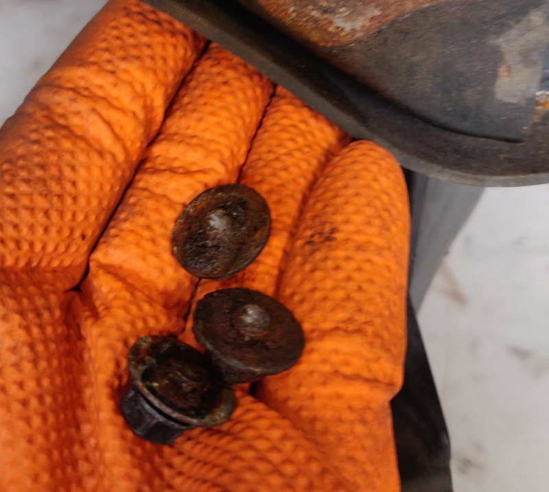

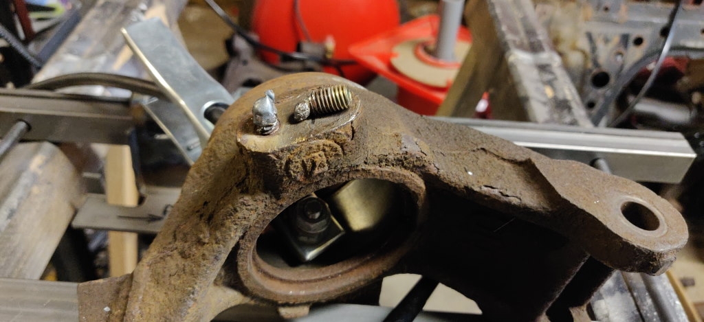

Pour la MX, je continue à démonter les 2e essieux. J'avais les vis de capteur ABS défoncés, je les ai démontées à l'aide de mon poste à souder. En chauffant, on "casse" la rouille, on crée une protubérance que je peux ensuite attraper avec une pince étau: facile :)

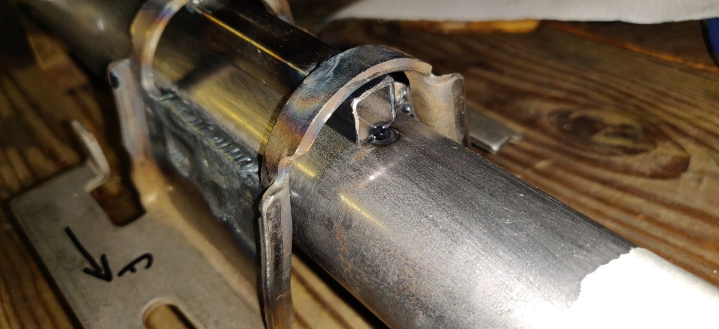

Je suis en train aussi de bricoler une colonne de direction pour relever le volant pour adapter l'auto à mon gabarit (1,92m). Je ferai un sujet à part pour ça ;)

J'ai modifié la colonne, je peux mettre une photo du concept final qu'il reste à essayer sur l'auto.
ça devrait relever le volant de 15mm.

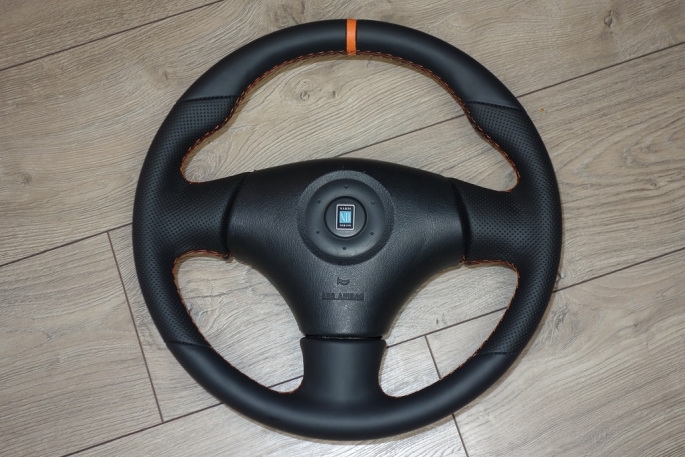

L'autre option qu'il restera pour faire un truc propre serait de changer le volant.
Guardian Designs fait des volants plus petits pour nos MX qui permettent de conserver l'airbag d'origine. ça coûte cher (500/600€) mais le résultat à l'air top!

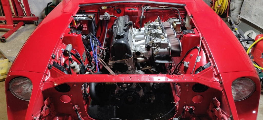

J'ai doucement repris le travail sur l'auto, j'ai ma 240z qui me prend du temps aussi ;)

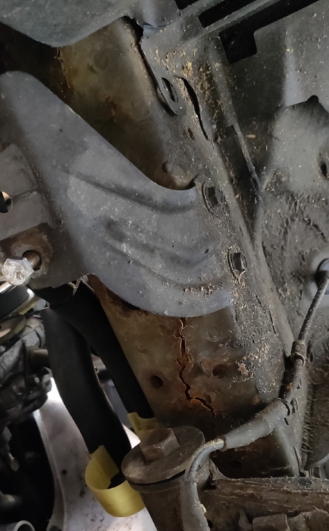

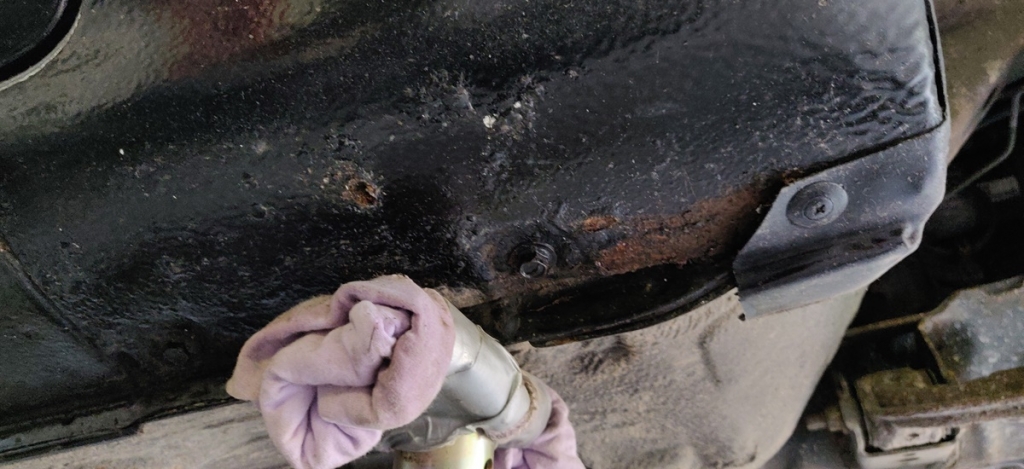

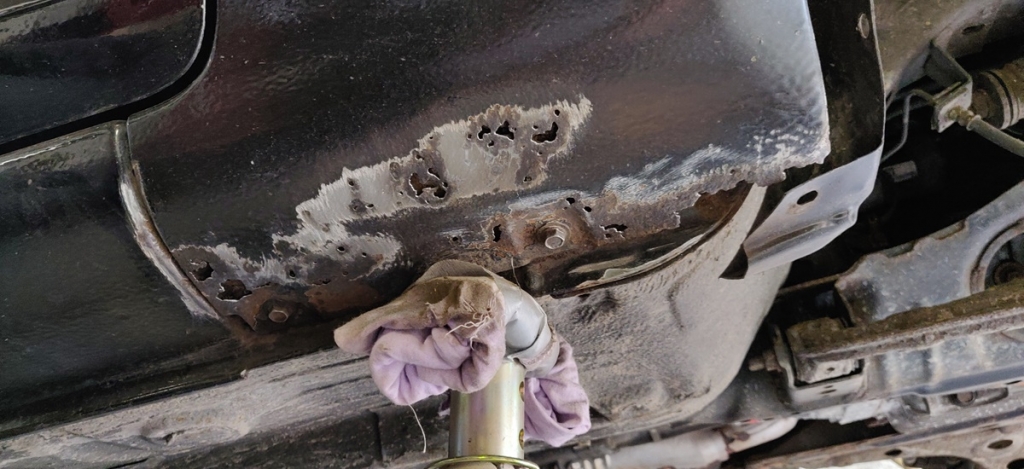

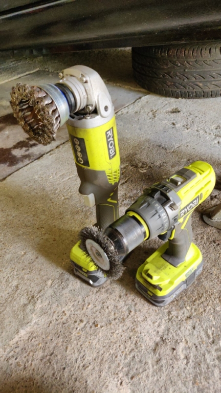

Pas mal de rouille de surface à traiter: dans le compartiment moteur ainsi que sous l'auto. Les différentes ponceuses et meuleuses d'angle ont chauffé. J'ai démonté l'admission et le réservoir de DA pour bien faire.

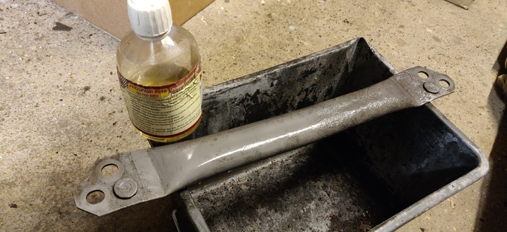

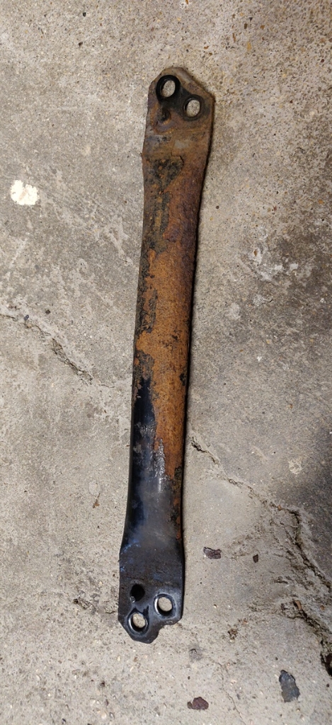

La traverse avant était pas mal bouffée. Je l'ai brossée pour retirer le plus gros, je l'ai sablée ensuite. Elle fut ensuite traitée avec un apprêt phosphatant, puis un apprêt traditionnel et finalement repeinte en noir (j'ai oublié de prendre une photo du produit fini :cyp: )
J'ai gratté autant que j'ai pu les diverses surfaces incriminées. J'ai ensuite traité les diverses surfaces mis à nu avec un dérouilleur à base d'acide phosphorique pour éliminer tout ce qui pouvait rester ainsi que pour créer une couche de phosphore qui protège et qui améliore la tenue des Traitements/peintures.
J'ai aussi appliqué du convertisseur de rouille lorsque je ne pouvais pas faire autrement.
Sous l'auto, j'ai pas mal de rouille superficielle que j'ai pu reprendre. Ce sont mes ailes avant qui sont bien bouffées. Je vais mastiquer pour le moment mais je vais guetter les annonces afin de trouver 2 ailes propres. J'ai mis 2 photos de l'aile droite. L'évacuation est bouchée, des feuilles, de la boue, etc. ont stagné et ça a pourri l'aile - un grand classique apparemment sur MX5
Il va falloir que je jette un coup d'oeil aux longerons mais ils ont l'air ok. Je peux voir par les divers trous que ça a l'air plutôt sain. Il faudra déposer le PC avant cependant et aller voir en direct...

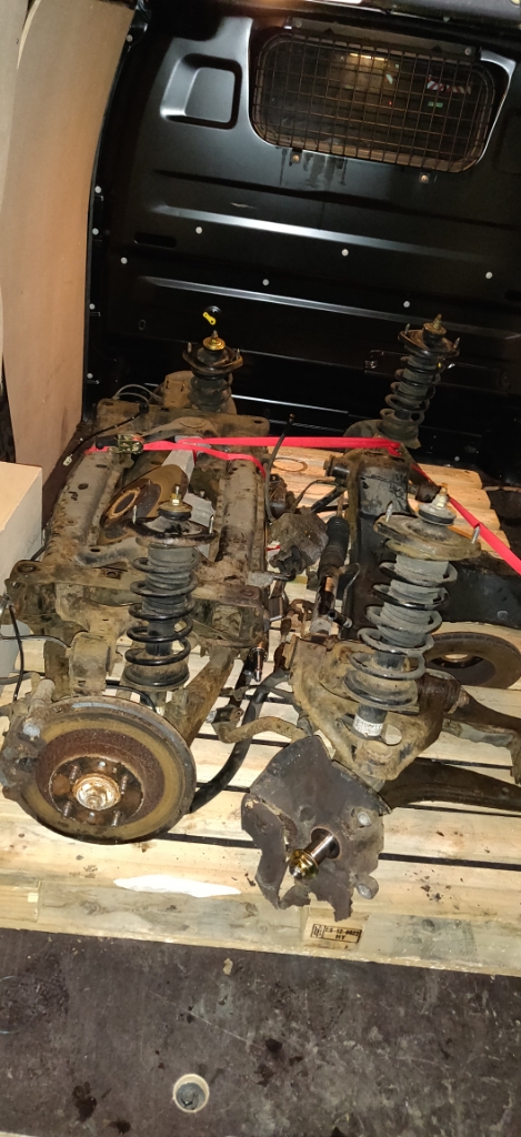

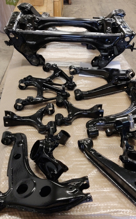

J'ai aussi rendu visite à un sableur, je vais aller lui déposer les essieux dans quelques jours. Il est à Gennevilliers. ça devrait revenir à environ 300€ pour tout décaper et repeindre, y compris les berceaux avant et arrière.
Il me restera à commander les silent bloc, j'ai vu que Bofi Racing ou Moss proposaient les superpro. Je vais sans doute leur passer une commande avec un arceau pour remplacer mes barres chromées qui ne servent à rien.

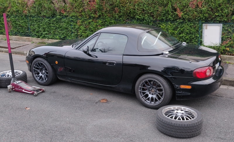

Les roues ont été sablées et je les ai repeintes en bronze (couleur KIA) avec vernis mat, le résultat me plait bien :)
Pour les pneus, j'ai posé des Hankook Ventus Evo2 en 195/50-15. ça grippe vraiment pas mal sur le sec. Sur le mouillé, ça tient bien mais ça décroche "de manière dynamique". A 50€ le pneu, le rapport qualité/prix est très bon.
En même temps que le sablage des jantes, j'ai aussi fait sabler des essieux avant / arrière. J'ai aussi récupéré de nouveaux longerons de chez MX5restorer en UK (super contact, très pro)

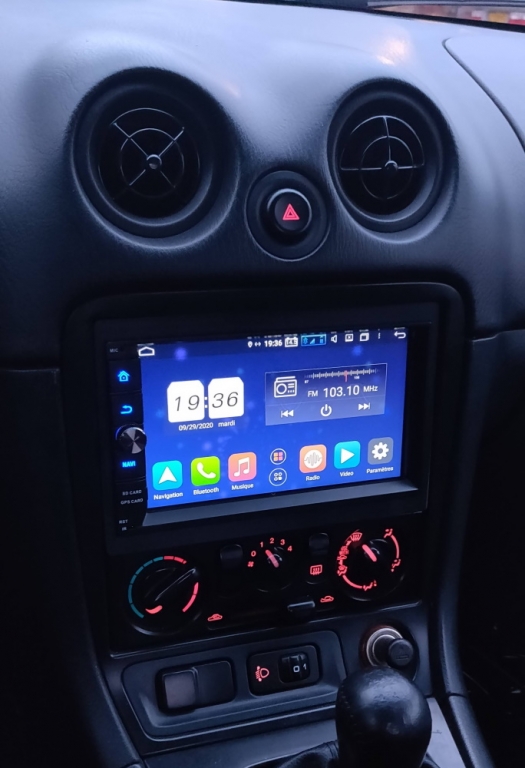

Plutôt que de mettre des jauges partout dans l'auto, j'ai choisi d'installer un poste Android dans l'auto qui sera relié au calculateur. Il s'agit d'un modèle de marque Pumpkin. Hormis l'écran pas très contrasté (le noir est plutôt gris très foncé), c'est top: Musique via BT, téléphone, GPS, niveau batterie, etc. J'ai toutes les infos que peut obtenir un système Android non bridé: Youtube, Waze, Deezer, etc.
On peut aussi y installer une dashcam, une caméra de recul et plein d'autres trucs.

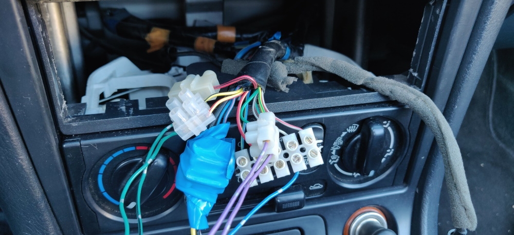

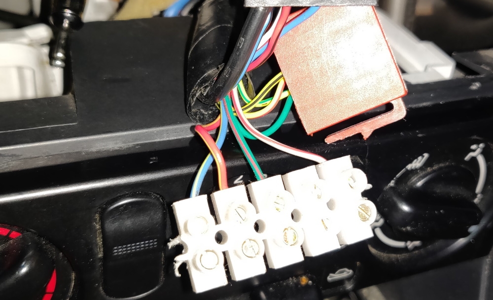

En démontant l'ancien poste, j'ai commencé par une petite surprise:
Une installation de Pro! :vomi:
Le poste installé - à noter un défaut, l'antenne reste en permanence déployée lorsque le poste est en route, même en mode de lecture BT. Pour palier au problème, j'ai posé un interrupteur sur le fil bleu de commande de l'antenne, j'ai fait un trou dans le vide poche arrière. C'est discret, c'est net comme installation. Il y a donc 2 modes: un où l'antenne se rétracte uniquement quand le poste/véhicule est éteint, l'autre où l'antenne est systématiquement rangée.
Je me retrouve néanmoins avec quelques fils dont je n'ai aucune idée de leur utilité, ils proviennent du faisceau de l'auto. Je n'ai pas trouvé d'info dans les docs techniques. Si quelqu'un à une idée basée sur les codes couleur, je suis preneur ;)

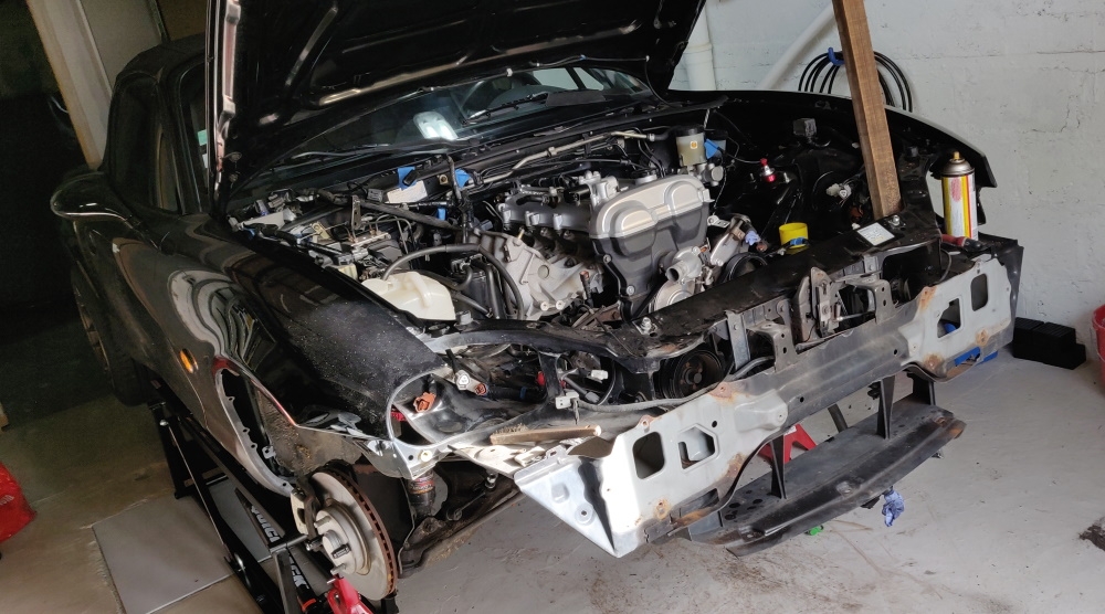

Et puis une photo de l'auto actuellement. J'ai tout déposé coté moteur: admission, injection, refroidissement, échappement, etc. Il reste du travail sur le PPF où j'ai du mal sur les vis qui maintiennent le diff, elles sont bien grippées comme tout le reste. Je sors ensuite le moteur/BV pour avoir accès au berceau avant.
J'en ch*e un max pour tout démonter, les vis sont quasiment toutes grippées, je galère à chaque petite vis à déposer: soit cela ne bouge pas, soit ça pète. ça prend un temps fou! J'en profite pour changer toutes les petites vis par des nouvelles (3/4 cts/pièce, autant le faire!) en mettant de l'anti-seize pour le démontage suivant.
Et mes longerons intérieur/extérieur :aie:
La visserie Mazda: un plaisir!

Bonjour , beau projet , quelle est la marque et modèle de tes jantes ? Japan racing ? Merci
 Sujet du message : Re: Projet NBFL Black
Message Publié : Dim 15 Nov 2020, 23:34
Inscription : Lun 30 Sep 2019, 13:14
Message(s) : 546
Ce sont des XXR 530 EN 15x8 et20 ;)
