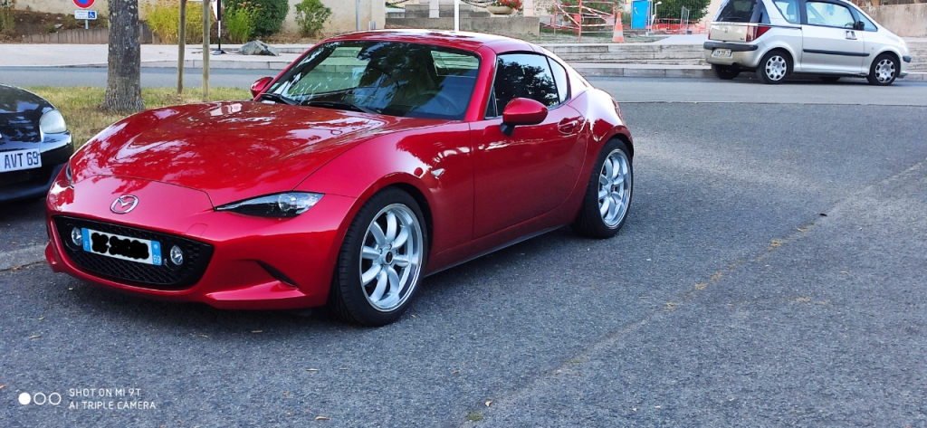

stan69 a écrit :
Et voilà une chose de faite, ça risque de pas plaire à tout le monde.
Rota RB en 17x7,5 ET25
Pneus 205/45
NB 10 AE Coursifiée
viewtopic.php?f=85&t=24456
Toutes les pièces en vente !
Citius - Altius - Fortius

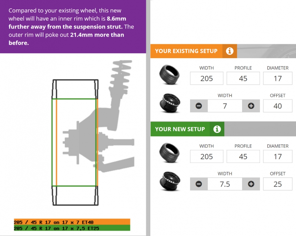

fleming a écrit :
Pneus 205/45
Que penses tu de l'ET 25 que tu as mis?
Grosse différence par rapport à celui d'origine, 45 il me semble?
ND 2 litres blanche, 160 cv
ND 2 litres orange, 184 cv
 Sujet du message : Re: Topic des JANTES
Message Publié : Mer 9 Sep 2020, 07:47
Message(s) : 8989
J'ai pas fait de teste sur route encore et j'ai pas encore fait de géométrie suite au changement des amorto.
Tout ce que je peux te dire pour l'instant c'est qu'il faut au moins -1°30 de carrossage pour pas que ça dépasse le haut des ailes.

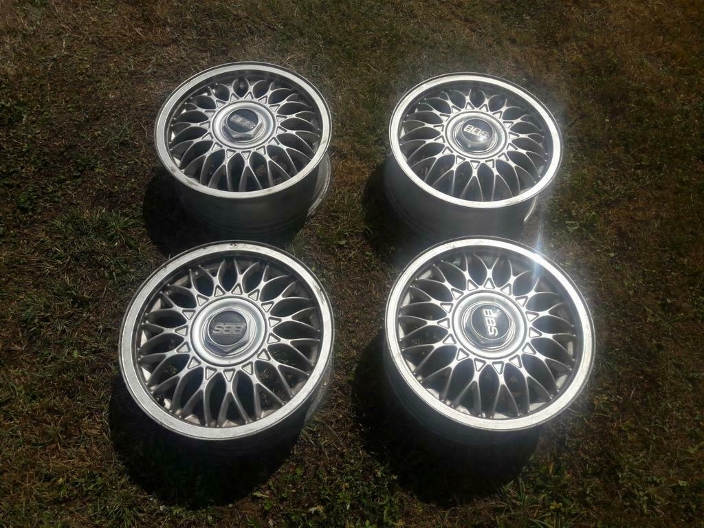

Ca y est, j'ai craqué... :oops:
J'ai longtemps hésité, ce sont des 15", et ce n'est pas le cache central MX5. Et mes pneus en 14" ont moins de 5000 Km.
Ce qui m'a décidé: je pense que les 15" vont améliorer le look, et finalement j'aime bien ces caches centraux.
Elles ont l'air en bon état, autopsie approfondie ce w.e. Elles méritent en tous cas un bon coup de nettoyant jantes, puis un jet de Karcher.
Après, un coup de Belgom alu, puis polissage au tampon monté sur visseuse.

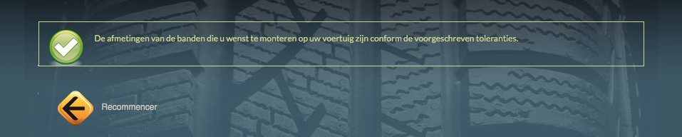

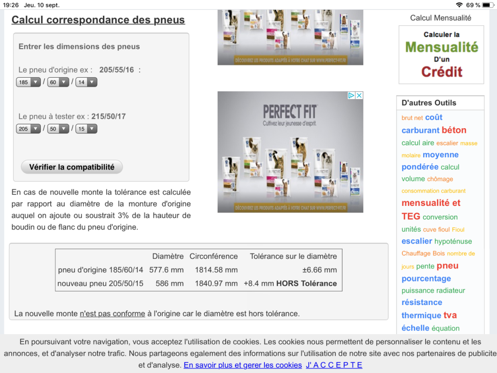

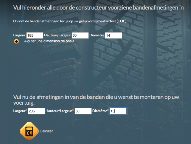

Question maintenant: en France, des 205/50/15 ne sont pas autorisés à la place des 185/60/14 d'origine.
MAIS il semblerait que ce soit ok en Belgique, d'après le site du contrôle technique:
http://www.goca.be/fr/pneu
(Sorry, impossible d'avoir tout en français ???)
Un de mes compatriotes peut confirmer ?
D'avance merci.
Guy
Message Publié : Jeu 10 Sep 2020, 18:30
Message(s) : 707
Je pense que c’est idem en Belgique, puisque cela influe sur la circonférence de la roue, donc sur l’homologation du véhicule......
Message Publié : Jeu 10 Sep 2020, 18:46
Message(s) : 567
Oui, c'est pour ça que je suis vraiment interrogatif:
Voici les résultats du site du contrôle technique belge:
Message Publié : Jeu 10 Sep 2020, 19:16
Message(s) : 567
Salut Dan,
Tu as vu juste, le vendeur m'a dit origine Golf III Gti, référence RZ 433 (elles sont toujours sur 2eme main, mais dans mon garage depuis mardi soir. Achetées à 3 km de chez moi, à un jeune ket bien sympa)
Les 205 sont plus chers apparement, donc je ne demande pas mieux que de mettre des 195. Pourquoi tu déconseilles le 205 ? confort ? usure plus rapide ?
Message Publié : Jeu 10 Sep 2020, 19:29
Message(s) : 2903
Localisation : Belgique
GuyDel a écrit :
Salut Dan,
Elles ne viennent pas d'une golf 3 gti :arrow: 5x100
Mais probablement d'une série spéciale appelée GT qui sont en 4x100.
Une 6 pouce tu peux placer max un 205 mais dans cette largeur de jante l'idéal est 185/195
Dans ton cas et pour passer le contrôle chez nous place un 195/50 de plus coté prix c'est plus intéressant.
Honda Varadero XL 1000
Yamaha Dragstar
