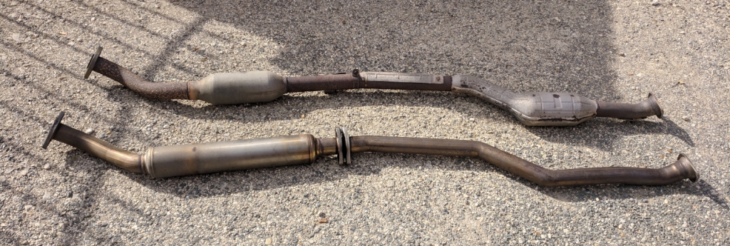

Ce week-end, c'était installation de l'intermédiaire Racing Beat (merci à Nikkopod pour le tube :beer: )
Pour les opérations, rien de bien compliqué :
  • démontage des renforts sous le chassis
  • dévissage des boulons côté collecteur et côté silencieux
  • on retire l'intermédiaire d'origine du silentbloc (notez le lui aussi, une plaie)
  • montage de l'intermédiaire et raccord sur les deux parties (silencieux et collecteur)
  • tourner la clé et profiter 8-)
Du coup, tout content d'avoir monté la ligne, j'allume le moteur, ça a l'air bon.
Je fais quelques km.... et j'entends un CLAC CLAC CLAC CLAC à certains régimes.
Je me dis : "bah merde j'ai mal serré un truc ?"
En fait non, c'est ce satané silentbloc qui était bien usé par le temps.
Trop lâche, avec les vibrations le raccord entre les deux tubes de l'intermédiaire ne faisait que de taper contre un renfort.
J'ai donc été fouiner dans les affaires remplacés de la mimix, et j'ai trouvé ce silentbloc qui était à la base avec l'ancien silencieux :
Problème résolu :love:
Comparaison ancien/nouveau :

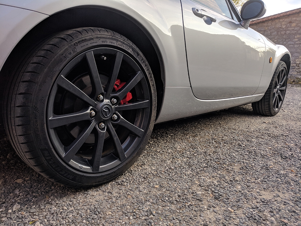

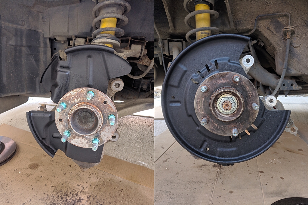

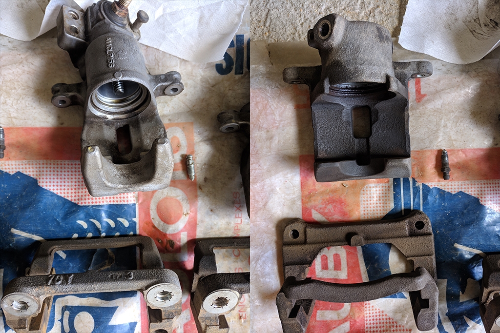

Ça y est, les étriers sont peint, et j'ai vidangé la direction assisté :faim:
Déjà, c'était démontage des anciens étriers :
Pendant que j'avais de l'accès, j'ai poncé légèrement la rouille, application de Frameto et peinture des flasques :
Les étriers étant à ce moment là chez un peintre qui fait de l'epoxy, j'en ai profité pour faire la purge de l'huile de direction assisté.
J'ai pris de la Red Line Power Steering Fluid.
Au début, j'ai pris une seringue et j'ai extrait un maximum de liquide :
Vu la couleur, la purge devrait pas faire de mal :D
Après j'ai remis de l'huile, fait tourner le moteur quelques secondes, puis j'ai coupé le moteur, puis j'ai repris la seringue pour purger encore le liquide. J'ai fait ça 2/3 fois avant d'avoir un résultat satisfaisant.

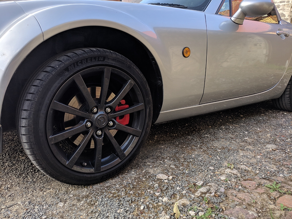

Ensuite, j'ai récupéré mes étriers, et une fois tout remonté et purgé ça donne ça :
Oui, vu les dernières photos, le changement de suspat' sera le bienvenu :cyp:
