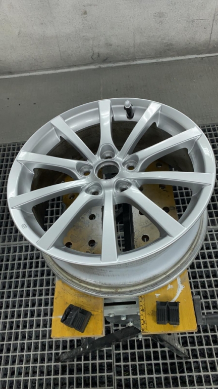

Quelques déboires avec la livraison: conseil à tout le monde: bien VÉRIFIER le colis et son contenu avant de signer le bon de livraison. Dans mon cas le paquet à été tellement secoué qu'un combiné à percé le carton de l'intérieur: résultat quelques éclats dans la peinture... :x

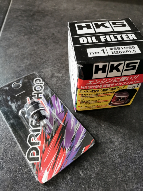

j'ai aussi rajouté un filtre à huile ainsi qu'un bouchon de carter d'huile aimanté pour ma prochaine vidange (prévue à 120000 km)

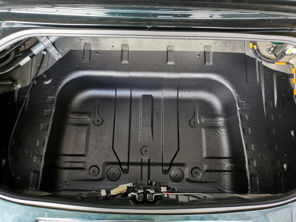

Donc première chose : traitement du coffre (suite à mon problème d'infiltration d'eau):
Le produit sent tellement fort qu'il est inconcevable de rouler fermé pour le moment (mal de crâne assuré), mais après une nuit dans le garage avec le coffre ouvert c'est déjà beaucoup mieux ( sauf que c'est le garage qui pue maintenant :ptdr: )

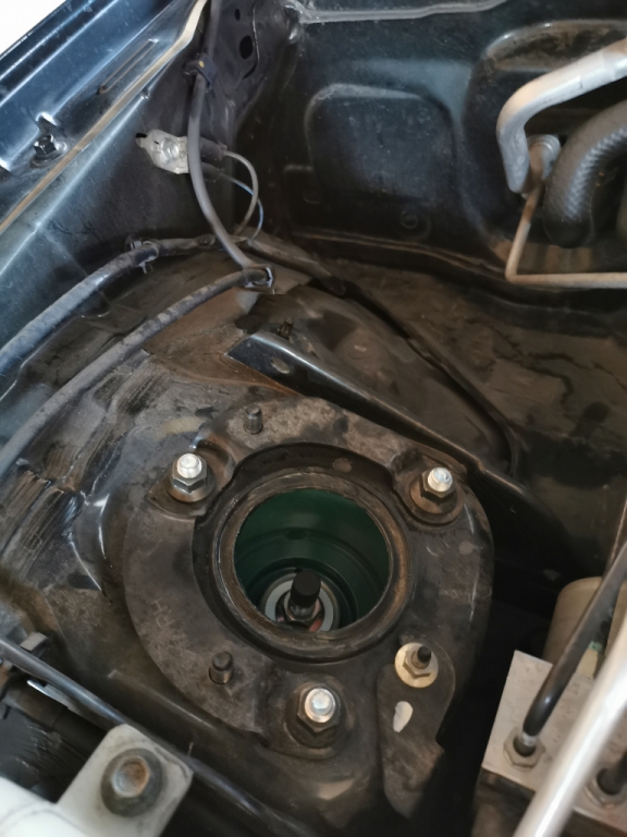

Puis montage des combinés filetés Tein flex Z (avec remplacement des bielletes et des silent blocs):
à l'avant:
à l'arrière:
Résultat:
Fini la mx5 en mode 4x4 :beer:

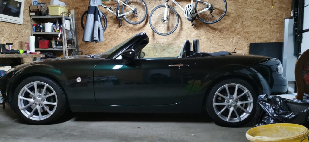

Sur cette photo on voit bien que l'avant pourrait descendre encore un peu (à la louche je dirais 10mm)
Bon, on change pas le plan initial: rouler un peu pour que tout se "tasse" (Driftshop m'avait aussi recommandé de faire 2/3 sorties avant de commmencer à toucher aux molettes de réglage de dureté. Evidemment avec ce re-confinement ça va pas être pour tout de suite :non:

Ha oui c'est beaucoup mieux comme cela :bien:
Perso j'aurai baissé un poil l'avant et remonté un poil l'arrière pour essayer d'avoir des arches de roues à peu près à la même distance du pneu à l'avant et à l'arrière. Surtout que le poids des passagers + éventuel chargement va faire baisser plus l'arrière que l'avant...

Par contre ce que j'aurais peur, c'est de trop la rabaisser, et que ça frotte sur les dos d'âne :(

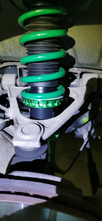

Coucou tout le monde !

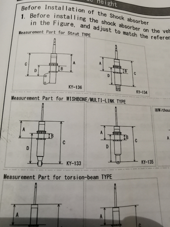

Bon j'ai craqué (j'ai passé la journée à la maison à tourner comme un lion en cage :non: ), j'ai attaqué le changement de hauteur en m'aidant de cette vidéo fournie par Tein: https://www.youtube.com/watch?v=ozz7HLIhaEI&t=1s
C'est vraiment comme sur la video: une clé dynamométrique avec une douille de 21 suffit pour tout faire :ricane:. En y allant en douceur et en faisant attention à ne pas glisser avec la clé fournie par Tein (sous peine d'arracher les capteurs ABS et de se faire très mal par la même occasion...)
Par rapport aux instructions du manuel (la valeur B)
Ça donne ça:
avant 50mm au lieu de 59
arrière 40mm au lieu de 34

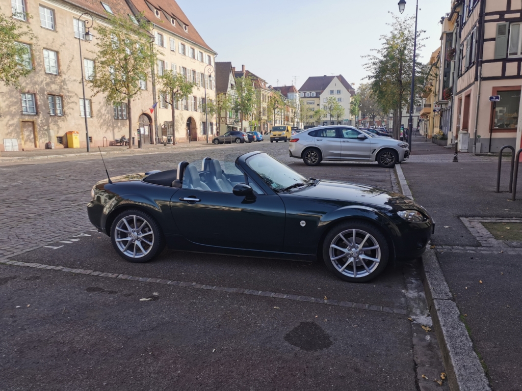

Le résultat est plus homogène à mon goût (la photo est pas terrible: il fait déjà nuit):
C'est mieux non ? :love2:

:oui: :oui: ON voit bien que les 2 vélos sont plus haut maintenant ;) :ricane: :ricane:

à la lumière du jour cette fois ci

Elle est parfaite comme ça: couleur, jantes , hauteur de caisse :bien:

Superbe les Tein, même couleur que la voiture en plus :D Tu t'es fait plaisir !
La hauteur est très bien sur les dernières photos, ça semble bien équilibré entre avant et arrière ;)
