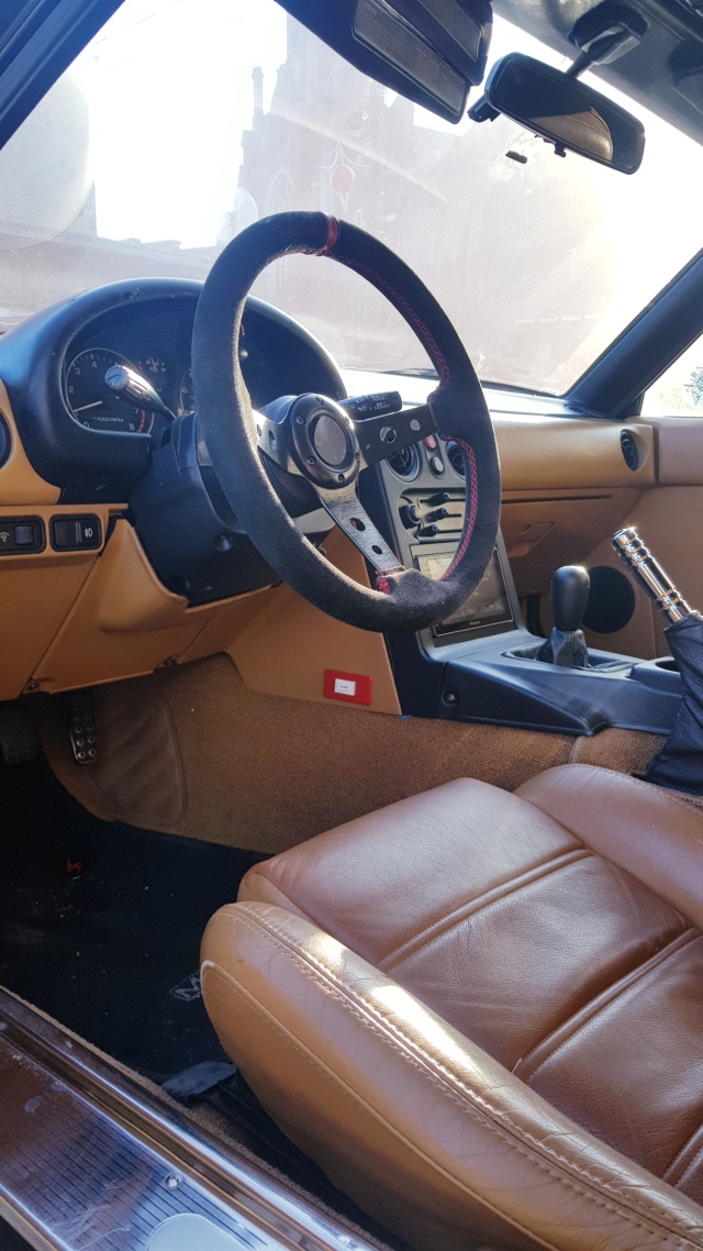

sinon, pas grand chose, j'ai trouvé un volant momo d'origine pour une bouchée de pain ainsi que quelques bricoles pour sa futur restauration châssis :)
avant
après
un petit traitement des cuirs a été fait aussi car ils étaient bien brillant donc très sale

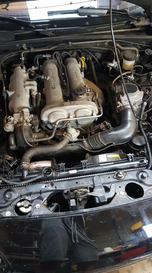

Mon alternateur est mort, jusque là ça va, mais en le démontant ma surprise a été de découvrir que j'ai un alternateur Mitsubishi, on m'aurait menti j'ai une colt cabriolet pas une Mx5 :lol:
et temps que l'on y est j'ai mon joint de cache soupapes qui est mort, le haut est partit chez un pote carrossier, ça m'a permis de voir que la distri est nickel et que les arbres à cames sont encore propres

j'ai profité des quelques jours de pose pour remettre un coup de peinture sur le cache culbuteur, j'aurai eut plus de temps j'aurais fait l'admission
c'est cette pièce ci qui était cramé

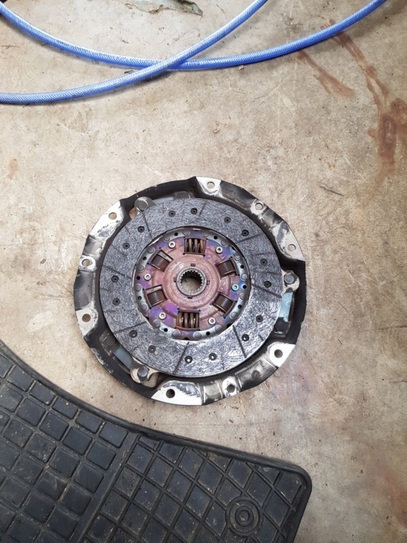

Une semaine de congé, donc changement de l'embrayage
il était encore beau comparé à ce que j'ai d'habitude

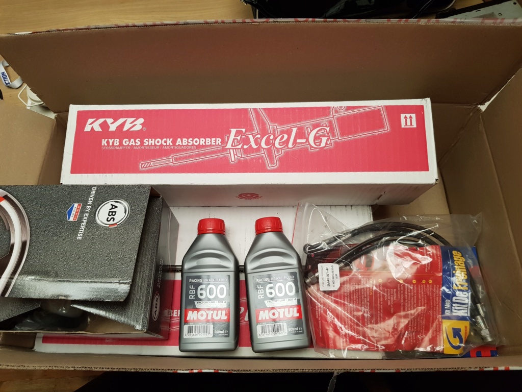

j'ai voulu changer mes amortisseurs, j'ai reçu 4 amortisseurs mais 4 pour l'avant, merci mister auto :roll:
donc j'ai monté que les 2 avant, c'est beau quand c'est neuf :P
et quelques pièces en plus, j'ai pas eut le temps de faire comme les freins... j'espère avoir quelques jours de congé pour lui faire prochainement.
Il y a du boulot, changement des durites, changement de maitre cylindre, passage en plaquette sport (stoptech quelqu'un roule avec ?) et disque et support d'étrier pour des frein de 1800cc :)
