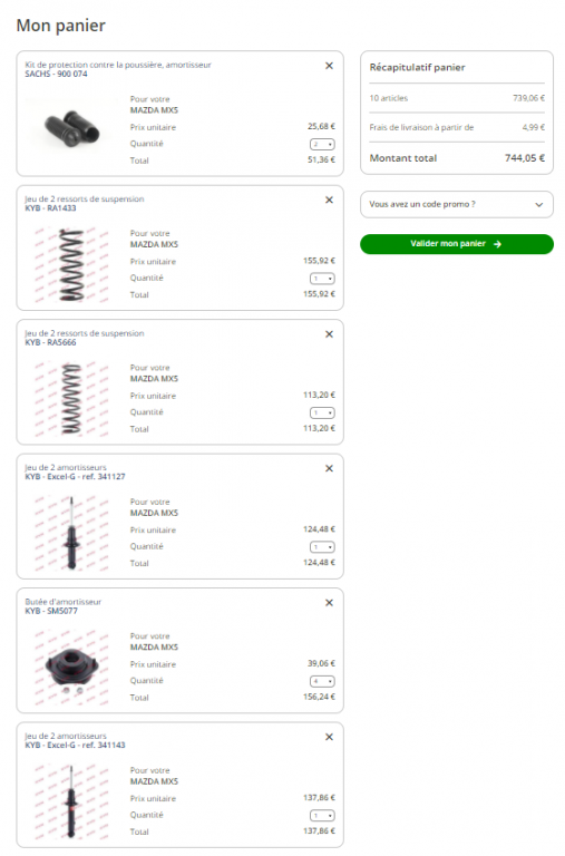

Meister R, j'en ai pour 620 euros avec Paypal et sur Oscaro j'ai fait mon panier et ça revient plus cher (mais moins cher que Mecatechnic) :

Les ressorts d'origine sont 2 fois plus chers que les ressorts Tein S :aie:
