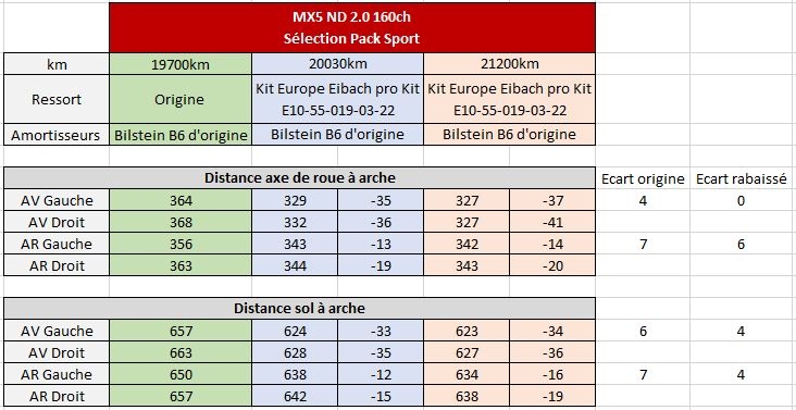

Je reviens suite à ma géométrie (hors Mazda du coup, voir plus haut).
65€ pour une géométrie complète sans abîmer les jantes et avec les valeurs demandées. :bien:
Afin de choisir mes valeurs, j'ai extrapolé les valeurs Mazda qui ne sont plus fournies pour des hauteurs de caisses rabaissées :
Ce qui donne après passage Sur Excel :
J'ai donc demandé un carrossage un poil moins agressif pour l'avant.
Et le parallélisme le plus proche de 0 en restant positif pour avoir un peu de pincement. :jap:
Suite à la géométrie, ils m'ont sorti ces valeurs :bien: :
Et pour faire un petit résumé sur la hauteur de caisse une fois avoir roulé un peu plus de 1000km et après géométrie :
(Avec cales de 15mm aux 4 coins)
