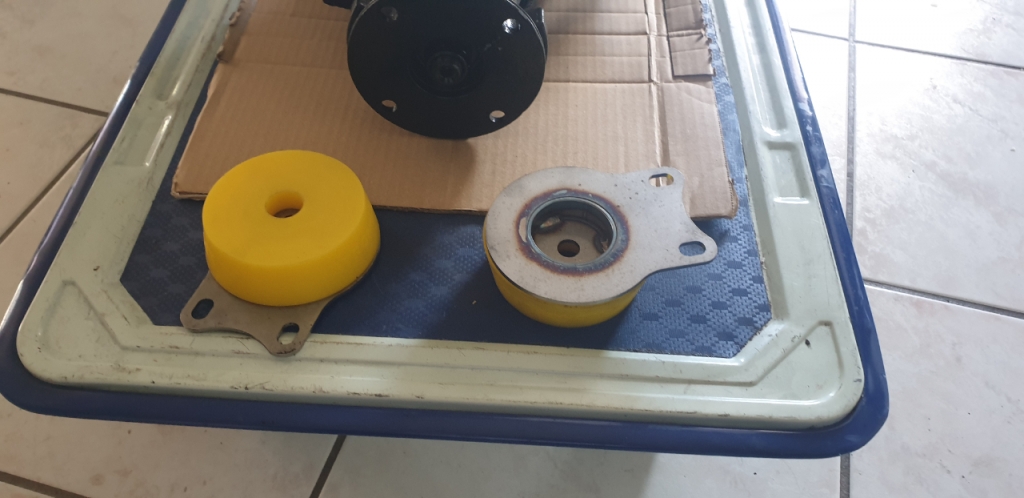

J'étais un peu embêté par les silentbloc de pont de flash. Autant les SB étaient propres, autant les contreplaques vraiment moches, avec le caoutchouc qui se décolle
Ça coûte une couille en neuf (70 euros pièce)
Heureusement j'ai des cartons plein de pièces et voilà que j'ai pas trouvé ça dans un des cartons que j'ai récupéré chez le père de félin
Un coup de brosse et de traitement et ce sera pas mal, pas neuf mais mieux qu'avant.

Chez skid nation il vendent les plaques sans silentbloc.
Avec une coupole en poly ça divise le prix par trois.
Les miens étaient cuits aussi C'est de la vrai merde.
