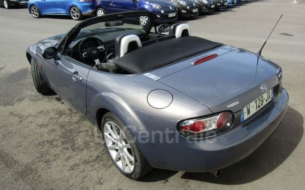

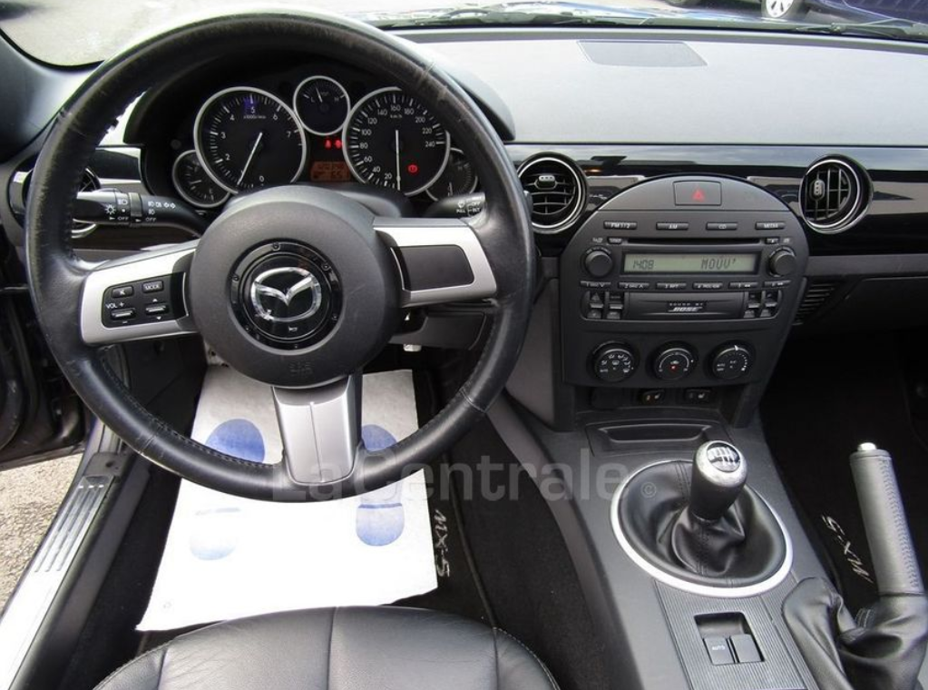

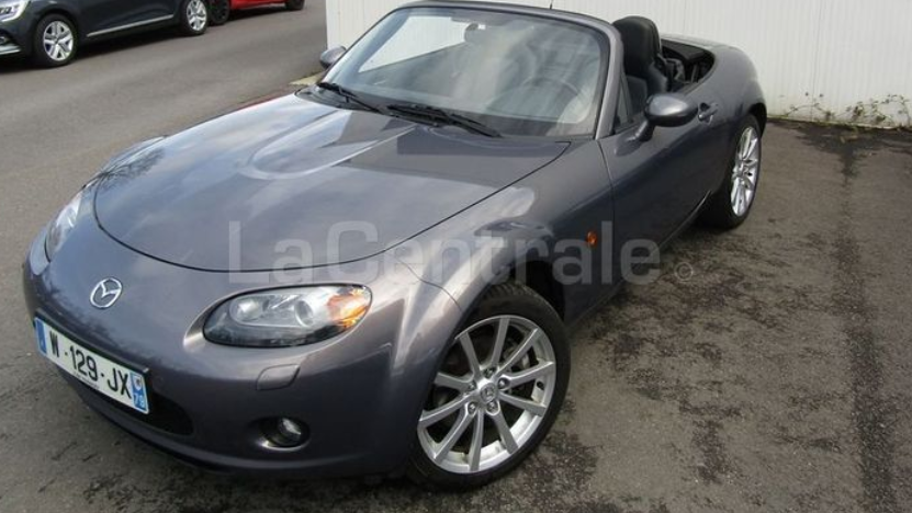

Quelques photos pour avis :

Pkm6284 a écrit :
J'ai oublié de préciser c'est une finition Elegance.
En tout cas, si il est parti pour celle là, je vais demandé au garage de me la mettre sur un pont pour vérifier l'état de la rouille.
Welcome dans notre monde :ricane:
Essayer c'est adopter en général :oui:
Personnellement je dirais une performance et pas une élégance :arrow: surement que le "pape" de la NC passera :oui:
Oui c'est un minimum de la mettre sur un pont et visionner la corrosion.

J'ai eu la même (c'est une 2L perf ?) . Au rang des petits soucis : amortisseurs Bilstein hs avant 100 000 kms (mais on peut vivre avec), calorstat à changer, peinture des jantes qui cloque autour du center caps, hp Bose qui ne fonctionne plus par température basse.

Même si les dessous sont propres il faudra à l'occasion déposer le pare-choc arrière pour traiter la corrosion entre la traverse arrière et le châssis.
Même si les NC sont moins sujettes à la corrosion que les NA et NB.
L'Allemagne me fait peur pour les kilométrages.
Il paraît que les règles ont changé, mais qu'à une époque en Allemagne le kilométrage du compteur n'avait rien d'officiel, et que seul le kilométrage enregistré dans les ECU faisait foi. Les allemands le savaient, mais ça faisait le bonheur des margoulins qui revendaient les voitures à l'étranger avec un compteur falsifié en toute légalité.
A voir s'il est possible de lire le kilométrage dans l'ECU pour se rassurer avant l'achat ...

Sinon bel exemplaire, à priori un 2L car BV6, et performance vu le design des jantes
Pour info, la RC a exactement la même ligne que la ST, et à mon sens bien plus sécuritaire si elle stationne dehors (ou même si on va chez des amis, en soirée...) mais chacun son choix. POur avoir testé la RC, lle est franchement bien concu. Mon beau frère à vendu la sienne il y a moins d'un mois, RC 160 de 2010, noire, parfait état, 70 000KM pour 14 000 €. IL l'avait acheté 12500 il y a 5 ans...
