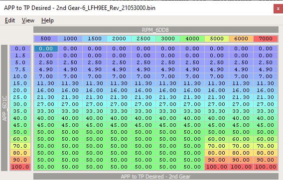

Petite question à la lecture.
Le throttle position limité à 50pc, quand on le vire ça doit vraiment changer le caractère non ?
J'ai quand même du mal à croire que c'est vraiment limité à 50 même si les valeurs sont là

Tu parles de la table de base ?
En tout cas, sur NC1 il y a bien une bride, que je n'ai pas trouvé sur des NCFL :
Et dans mon cas, c'est clair que j'ai eu moins l'impression de pédaler dans la semoule :faim:
Mais à la manière d'un PedalBox, on peut aussi complètement moduler la courbe, rendre la voiture plus "nerveuse" : mettre 50% de la pédale et commander une ouverture papillon à 70% par exemple.
Ça change le caractère oui, notre manière de conduire aussi, et directement notre plaisir :jap:

Message Publié : Dim 5 Nov 2023, 10:54
Message(s) : 2896
Oui effectivement..
Je me demandais justement si ça changeait beaucoup.
En fait je suis tenté de sauter le pas pour ça et la jauge de LDR mais d'un autre côté je vais probablement passer chez BBR d'ici 2 ans pour quelques modif et reprog et donc devrais acheter une license Ecutek.. Donc doublon :(
Mais j'ai déjà remarqué que pieds au plancher ou à moitié appuyé ça ne semble pas changer grand chose...
