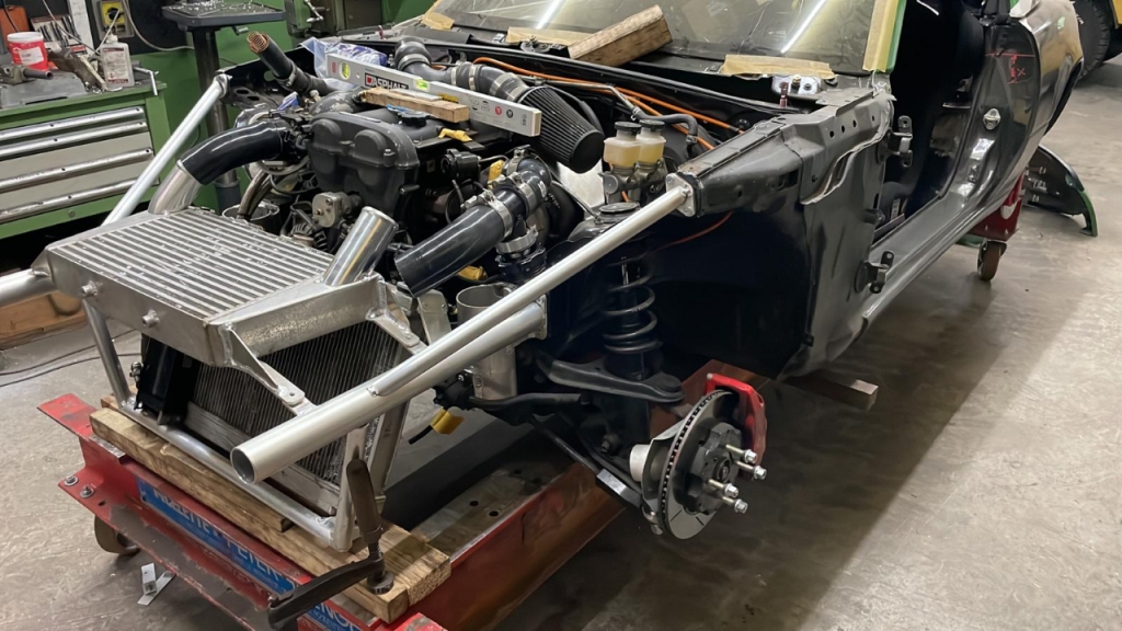

Aller quelques petites news de la petite,
ça avance gentiment mais surement :oops:
la face avant arrive à son terme :love2:

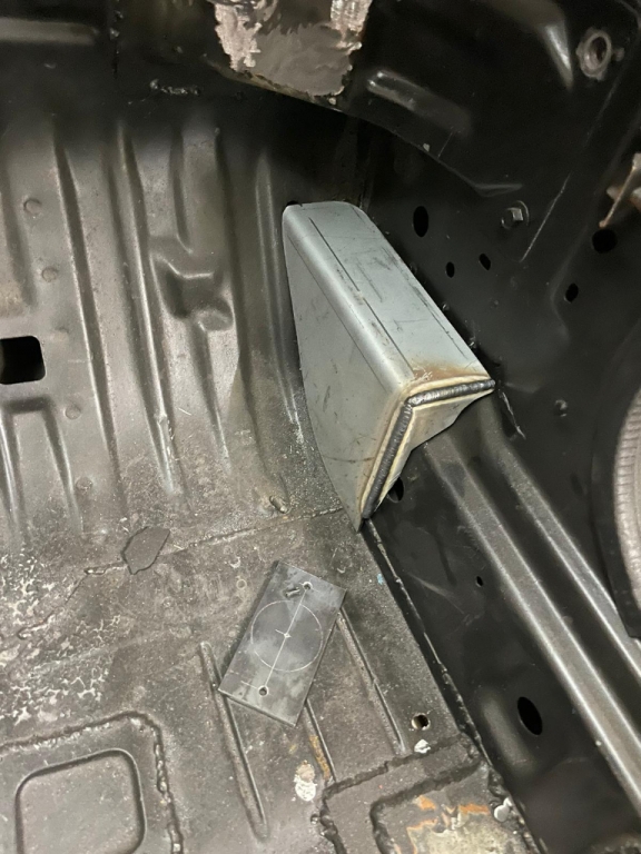

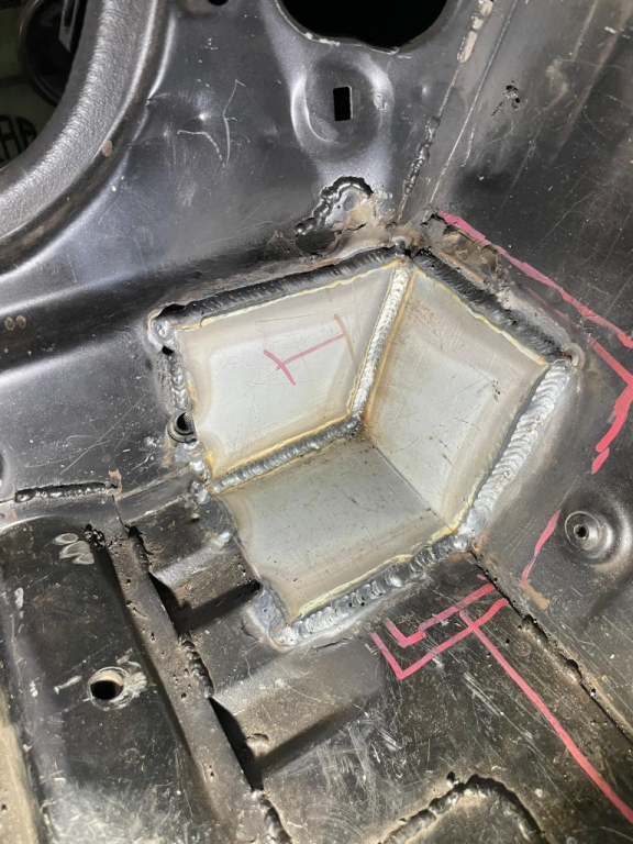

l'intérieur est muni d'un gros trou pour le nouveau plancher selon les normes reçu de l'ASS
les nouveaux point de fixation pour la future cage

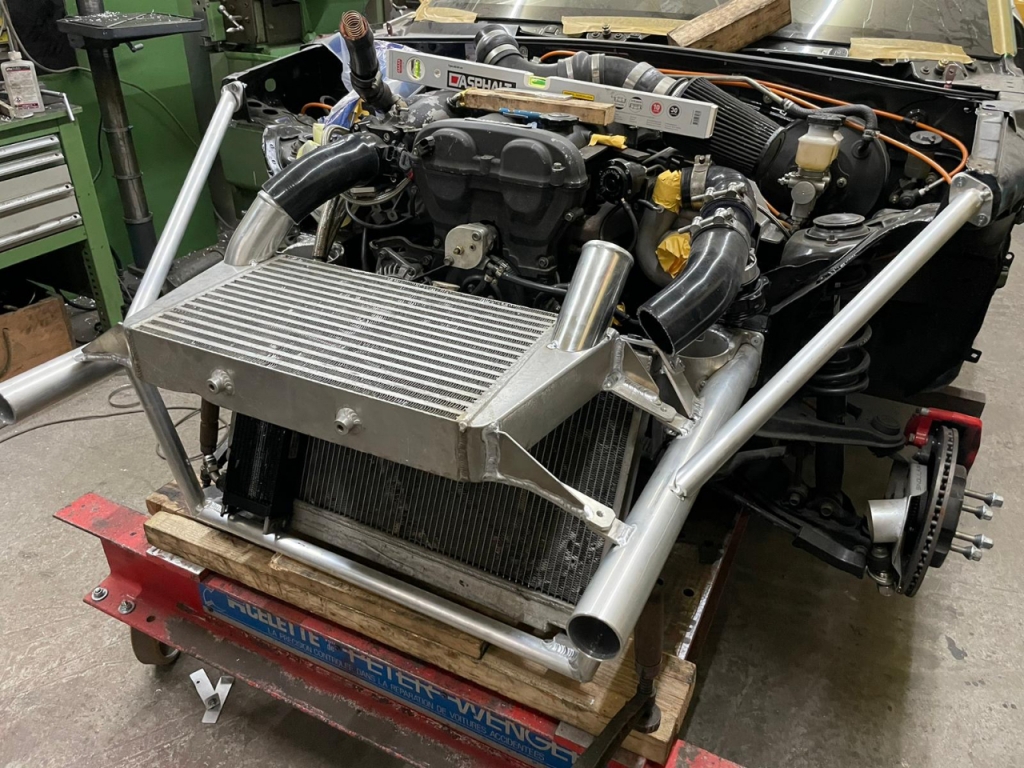

Ils viennent chercher les tourelles d'amortisseurs avant pour la conception de la cage?

non on va rester soft à ce niveau peut être plus tard :aie:

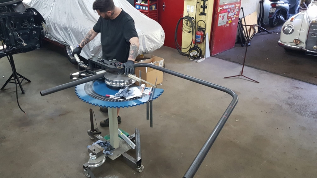

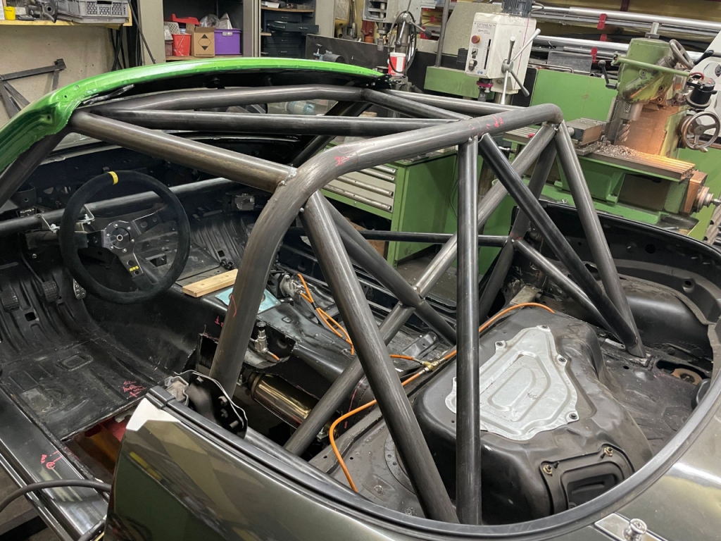

mise en place et pointage de la partie avant :love2:

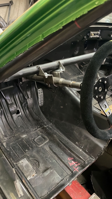

création de la barre de soutien de volant / tableau de bord

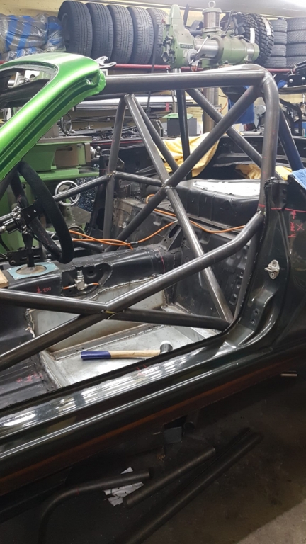

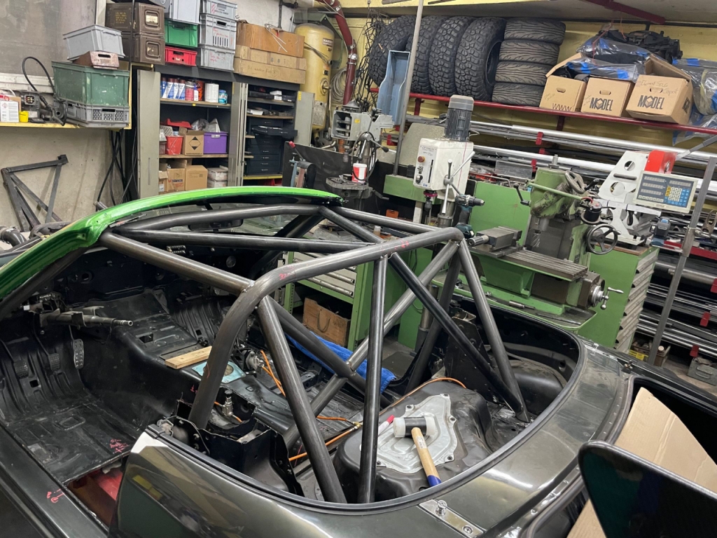

Pointage de la partie arrière :faim:
et la le jeu des différences entre les deux photo suivante :lol:

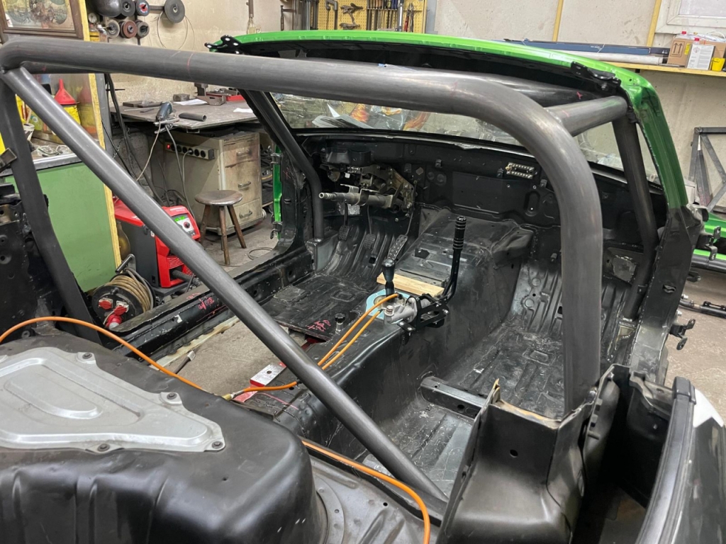

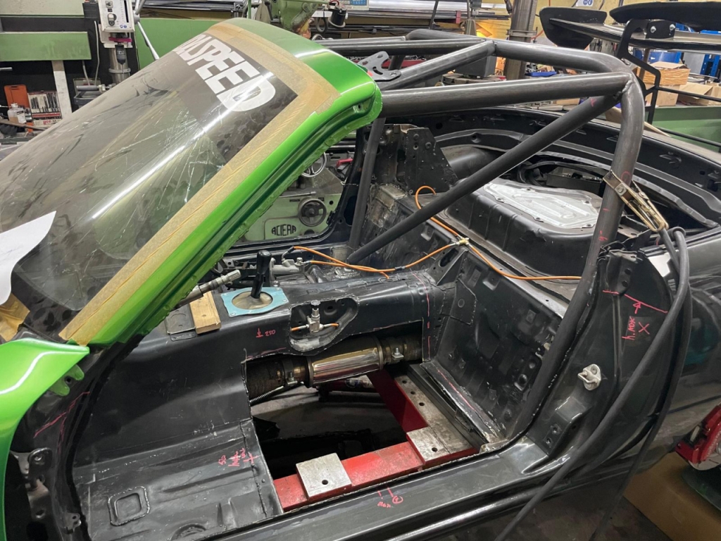

On touche au but :faim: :faim:
Croix de porte pointé
et présentation de la barre vertical de pare-brise
si tout ce passe bien, semaine prochaine au plus tard elle est de retour dans le garage :woo: :woo:
