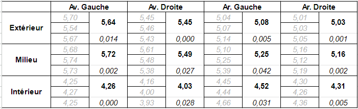

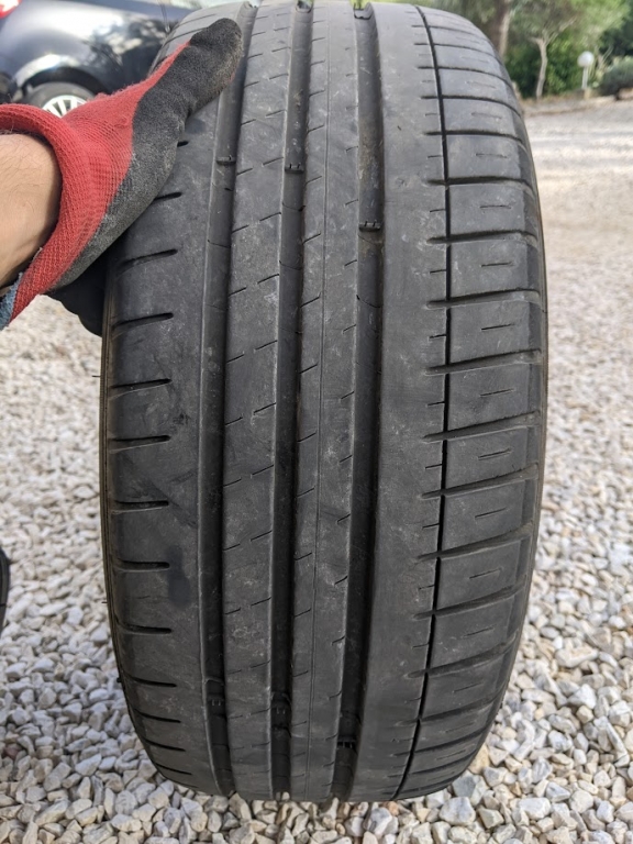

Après 12 000 km sur mes PS3, j'ai mesuré la profondeur des 3 stries principales. La géométrie date d'il y a 7 000km, j'avais demandé 1.15° de carrossage à l'avant et 1.30° à l'arrière. Voilà le résultat :
en gris : les 3 mesures par stries
en noir : la moyenne
en dessous l'écart type entre chaque mesure.
J'ai peut être une géométrie un peu trop agressive :aie: Même si la bande extérieure est assez loin du bord, je suis étonné que ça soit la moins profonde. Ou alors, c'est que j'attaque pas (plus) assez :D
En revanche, les flancs sont assez marqués.
Vu que les pneus sont déposés, vous conseillez d'intervertir de quelle façon ?

Si ça crisse, c'est que tu n'avais pas assez de carrossage.

Pourtant, l'usure des mes pneus ne semble pas corroborer ça :tantpis:

Ce sont 2 choses différentes. Tu peux avoir un réglage qui te permet d'user uniformément tes pneus dans ta conduite sur l'année tout en étant pas réglé pour l'attaque.
