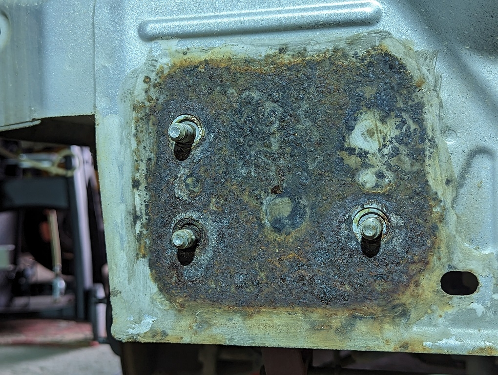

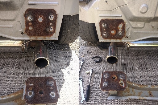

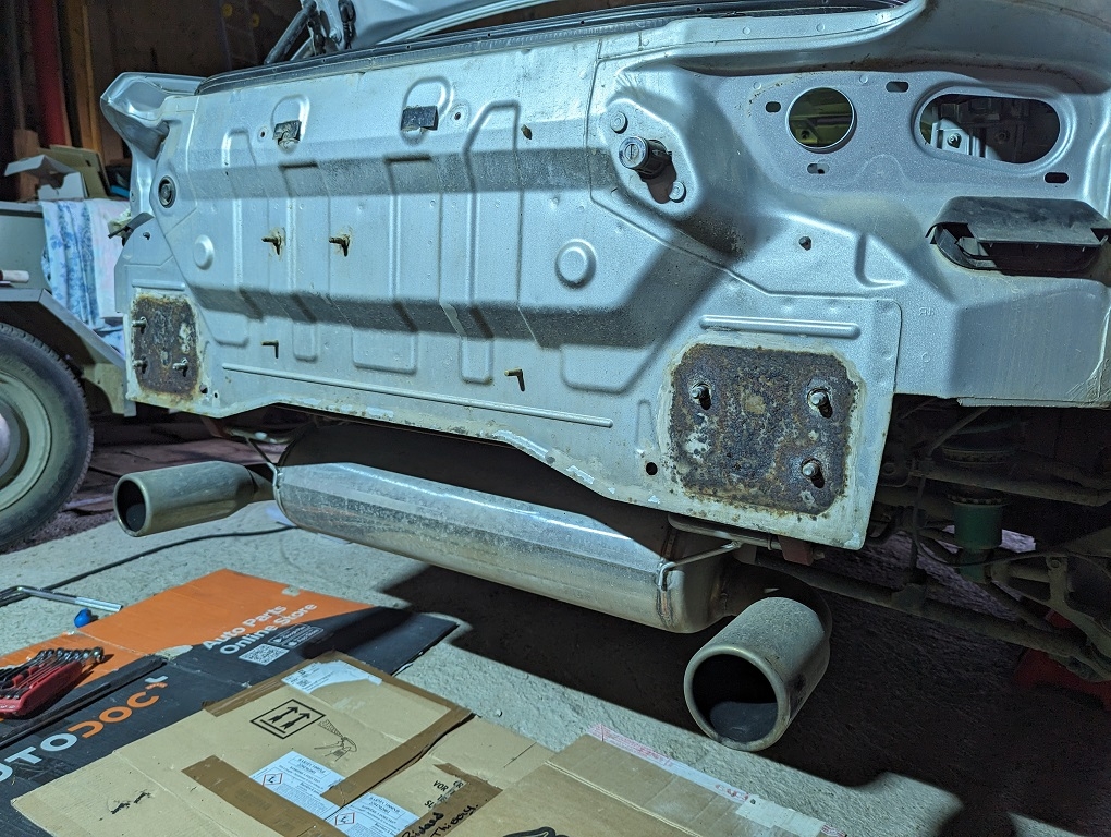

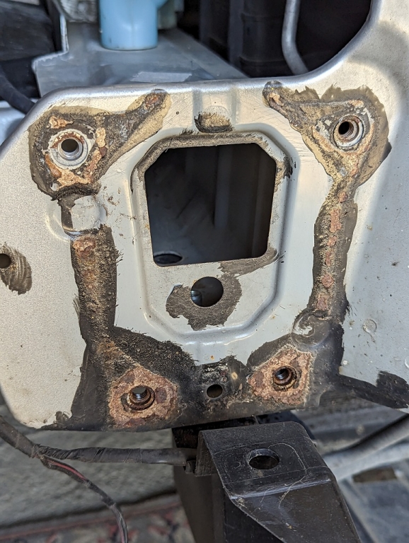

Vous vous souvenez de quand j'avais commencé à "traiter" la rouille sur ma traverse arrière ?
https://www.mx5france.com/forum/viewtopic.php?p=16319200#p16319200
Et bien j'ai été bon pour tout refaire au propre :aie:

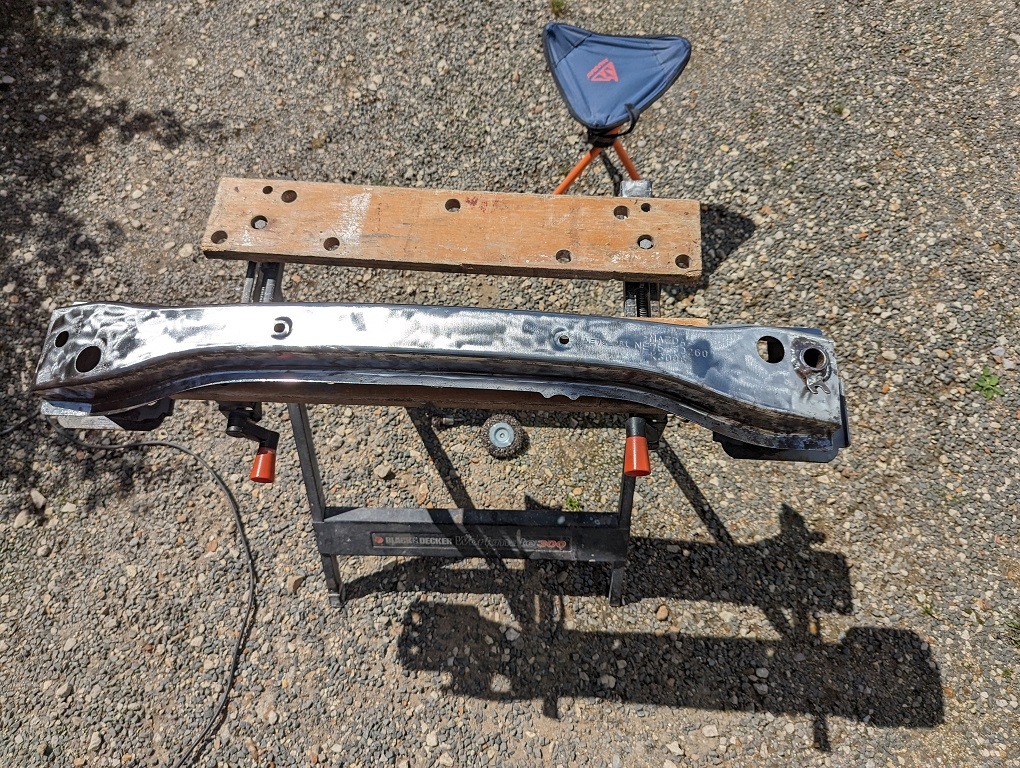

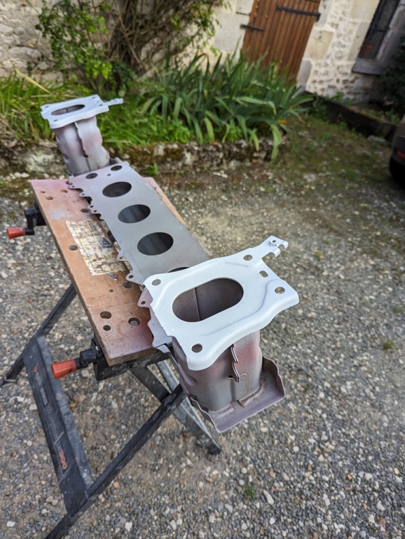

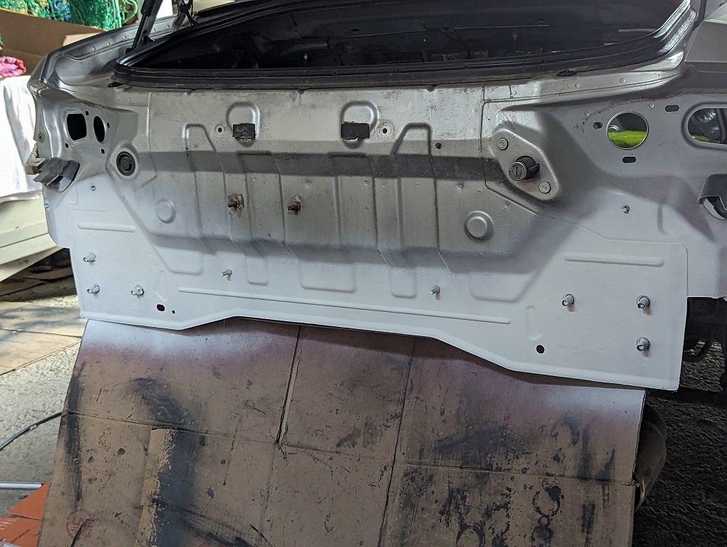

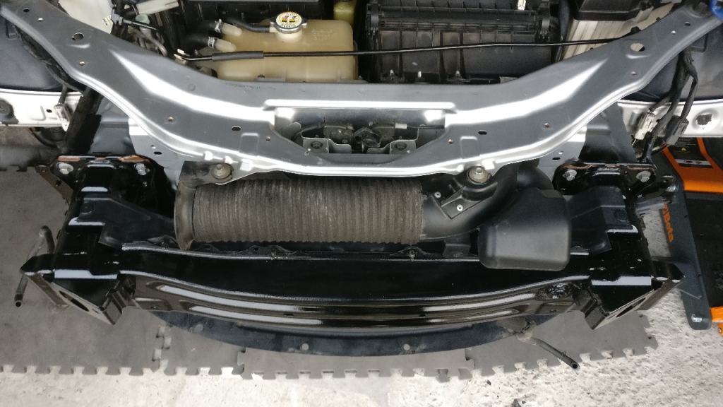

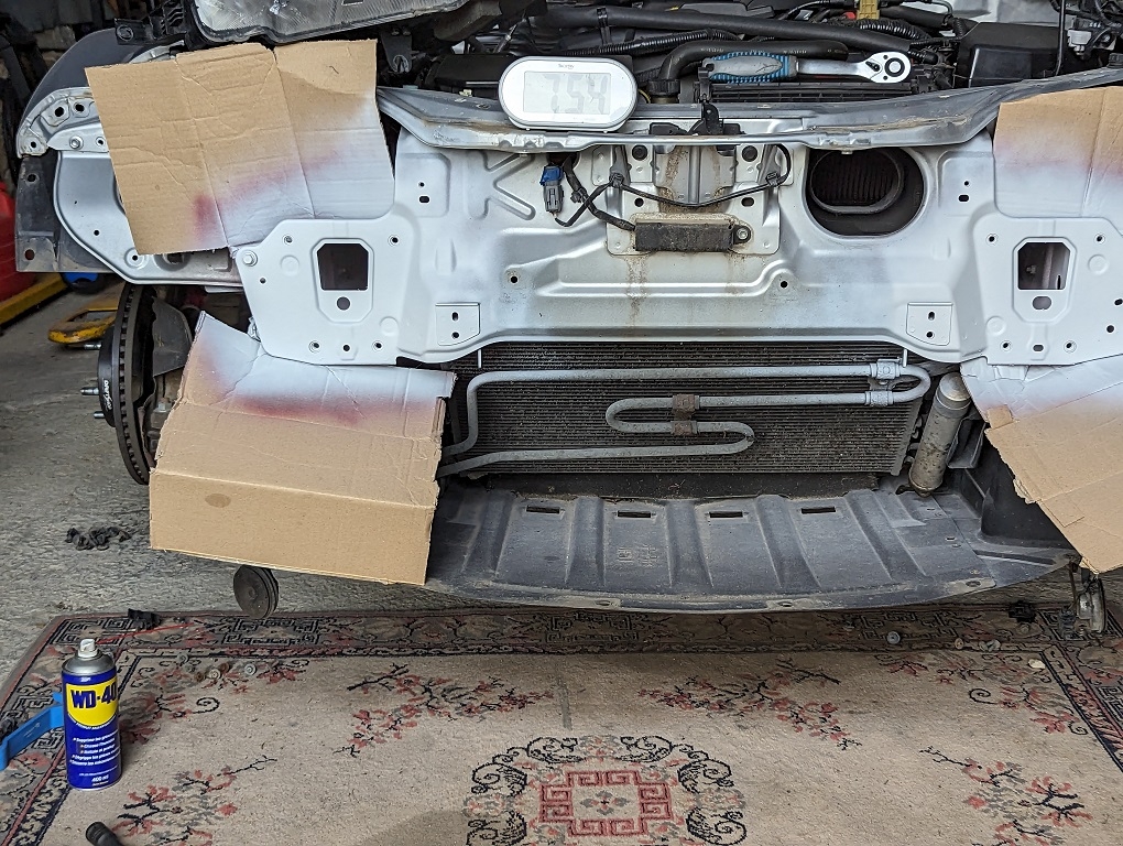

Les dernières fois où j'ai été sous la voiture (on s'occupe comme on peut hein), j'avais bien remarqué que c'était de pire en pire. Et au CT aussi ils l'ont vu :ricane:
Bref, installation à l'abri et démontage des pare-chocs, en commençant par l'avant :

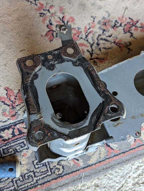

Heureusement, l'intérieur est sain d'après ce que j'ai vu :
L'arrière est pire :
Heureusement, rien de perforant.

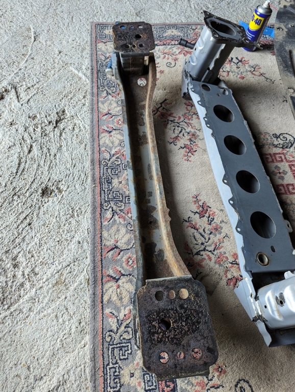

Quant à la traverse arrière :vomi:

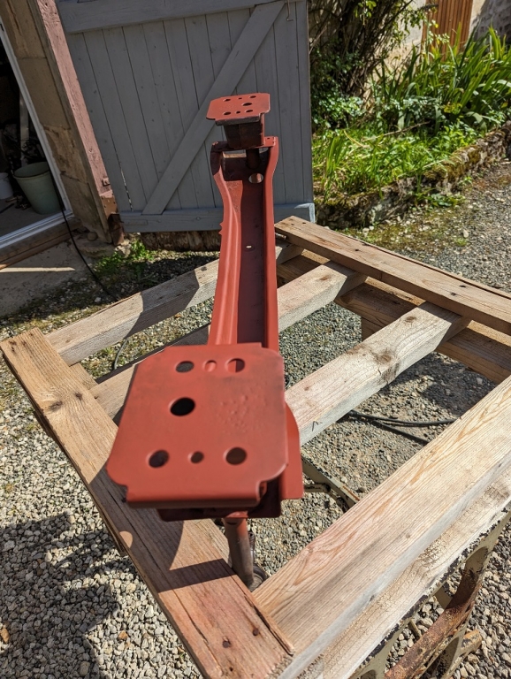

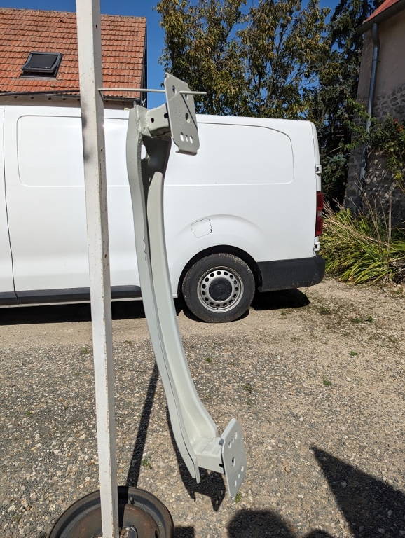

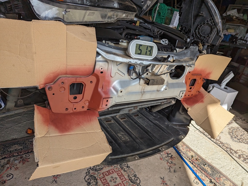

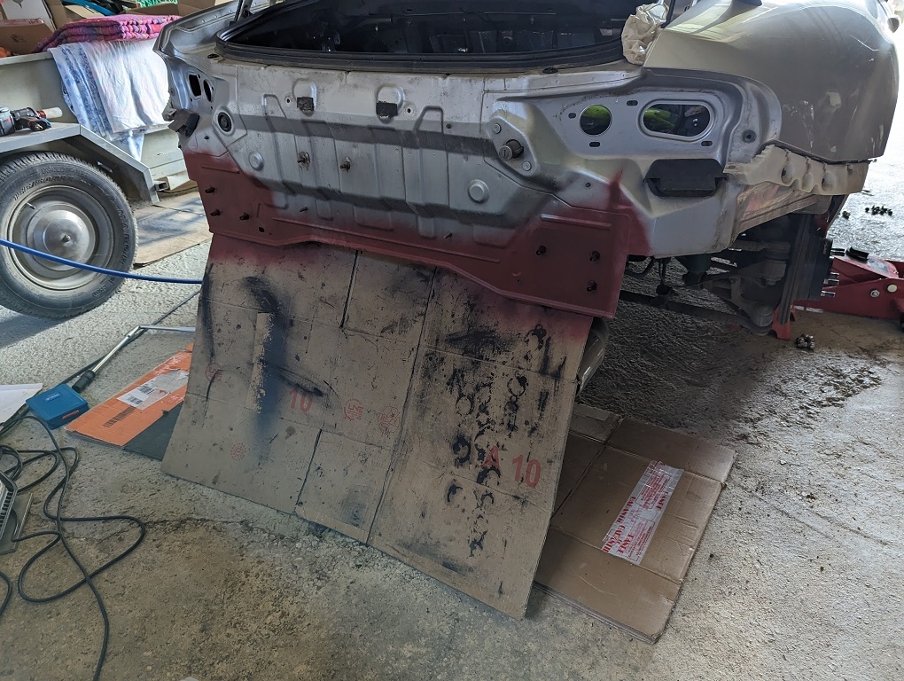

Bref : décapage intensif, le plus que j'ai pu (la traverse AR quasi entière, et les points sur la voiture) :
En premier, primaire phosphatant :

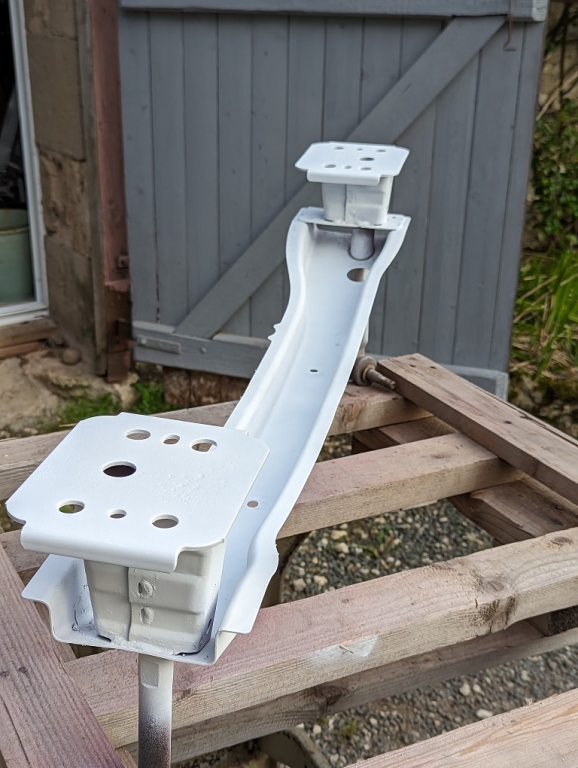

Puis apprêt (très) garnissant :
Et la couleur finale... oui ça match pas, c'est pas la bonne teinte : c'est pas grave, car payer + chère pour une peinture que je ne verrais pas, je m'en fiche :tantpis:
Moralité : après 2 ans à n'avoir mis que du convertisseur de rouille... sans traitement, ça repart vitesse grand V :o

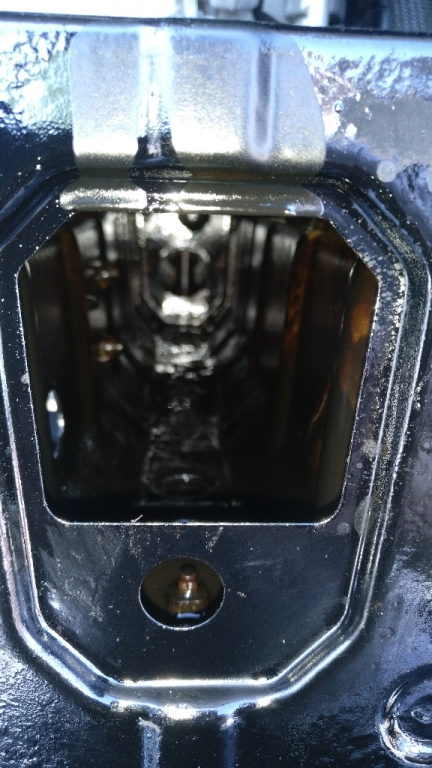

Pourquoi ne pas avoir profité du démontage de l'avant pour mettre de la cire corps creux dans les longerons entre autre :?
C'est sûr, ils sont beaucoup moins exposés que ceux des NB puisqu'ils ne sont pas constitués de multiples couches de tôle mais prudence est mère de sûreté à ce que l'on dit!!! :oui:
Lorsque j'avais fait la mienne
Et ceux après la mise en peinture avec de l’époxy à froid plutôt que de la peinture standard car plus résistant à la chaleur, aux agents salins et acides, j'ai reposé les renforts de pare-choc en y imposant un film de graisse cuivré au niveau des points de contact des pièces aussi bien pour l'avant et l'arrière.
J'avais choisi le noir pour la peinture époxy car c'était pour des pièces non visible et comme cela, ça m'a permis de traiter aussi les berceaux par la même occasion. :D
Il n'y a que la plaque pare-chaleur que j'ai remis en gris avec de la peinture haute température. :D
Oui, j'aurais pu :tantpis:
J'me suis dit que vu l'état dans lequel c'était à l'intérieur, ça pouvait attendre :)

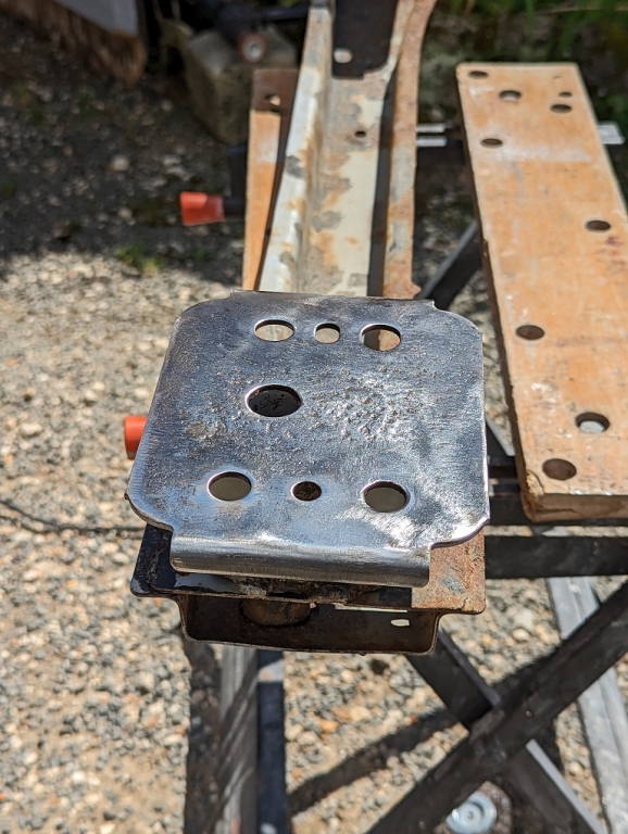

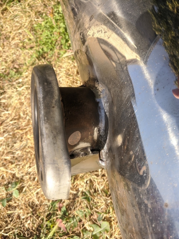

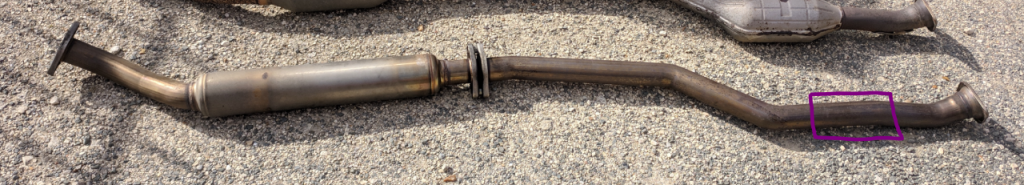

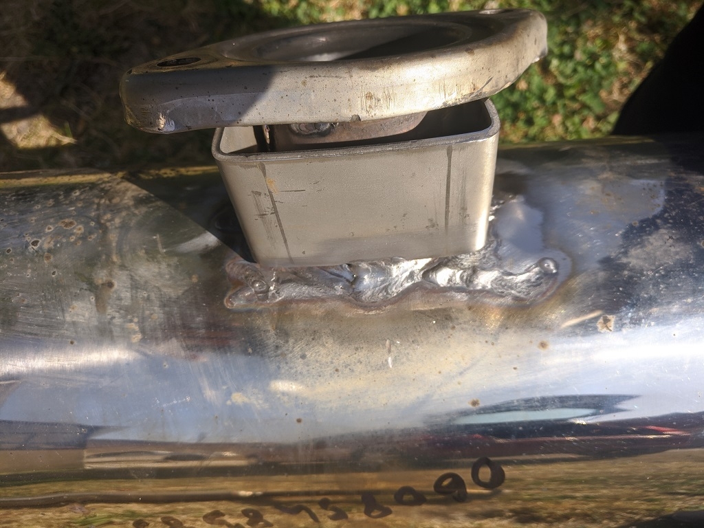

Autrement, un sujet que j'ai (je crois) pas partager avec vous : ma ligne d'échappement.
Depuis que j'ai ma ligne complète, j'ai déjà pété une première fois l'intermédiaire + le silencieux.
L'intermédiaire à ce niveau (vers l'échappement) :
Et le silencieux au niveau du raccord avec l'intermédiaire.
J'avais tout envoyé chez un soudeur du coin, j'en avais eu pour 60€ : sur le silencieux il m'avait refait le renfort du raccord d'intermédiaire, et avait ressoudé le pré-silencieux sur l'intermédiaire :
J'avais attribué ça à quelques fois où j'avais frotté la ligne, car la voiture était à l'époque (2021) trop basse.
Mais depuis peu, j'ai (de nouveau) un bruit de gamelle au ralenti, qui s'annule dès que je fais pression vers le haut sur le silencieux...
Je m'oriente donc vers un soucis de répercussion des vibrations du moteur, et où le silencieux ferait fusible. La solution qui me vient à l'esprit et celle de la tresse d'échappement :
L'idée serait de couper un morceau de l'intermédiaire (le plus proche du collecteur) et d'y greffer une tresse, afin de limiter les vibrations du moteur sur le reste de la ligne d'échappement :
Mais il faudrait déjà que je mesure le diamètre de ma ligne, et la longueur de la tresse que je vais lui incorporer.
