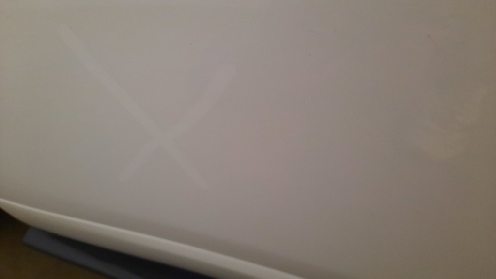

La couleur blanche semble moins salissante face à la poussière et au pollen que les peintures foncées.
Mais après quelques dizaines de kilomètres sur route sèche, même si de loin la peinture semble toujours propre et bien blanche, si jamais on la touche on s'aperçoit vite qu'elle est en fait sale :aie:
Avec la ND rouge, je pouvais me permettre de ne nettoyer qu'un élément de carrosserie si jamais il y avait une fiente d'oiseau ou une éclaboussure. Avec la blanche, je suis obligé de relaver toute la voiture :sic: :aie:
Si je ne lave par exemple que le bas de caisse, il parait alors, même de loin, beaucoup plus blanc que le reste de la voiture :tantpis:
Mais bon, pour un maniaque, je pense que le noir doit être encore plus difficile à vivre :ricane:

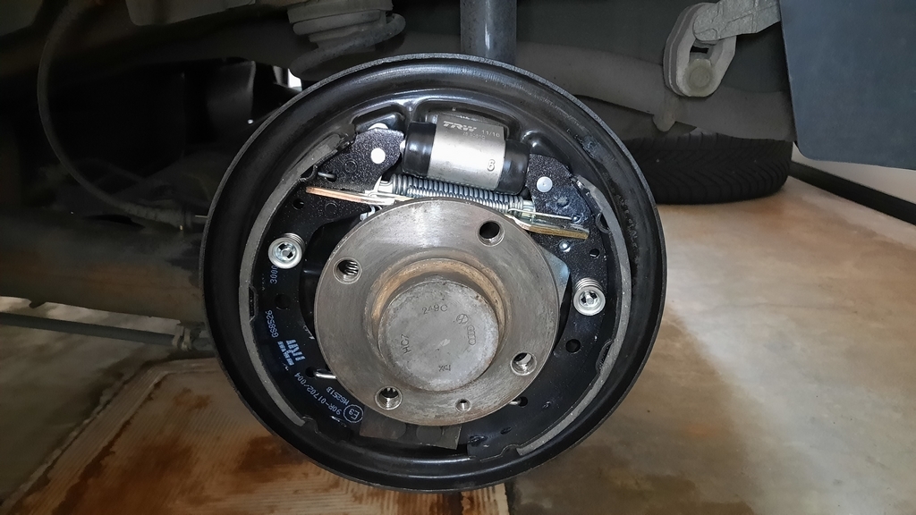

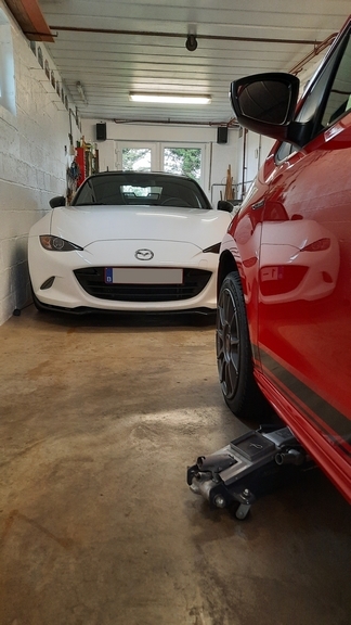

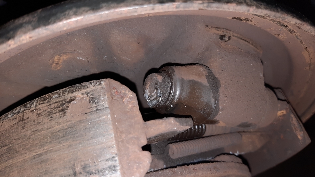

Petite mésaventure le WE passé sur ma voiture daily :

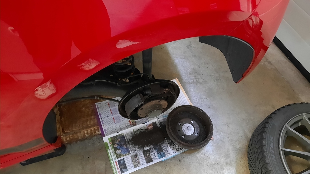

A savoir qu'elle est équipée de freins à tambours à l'arrière (et je hais ce type de freins, toujours eu des problèmes avec mes précédentes voitures, comme des garnitures collées :evil: ).
Chaque année, à la sortie de l'hiver, je démonte donc les tambours pour nettoyer et poncer un petit coup.
Cet hiver, les freins étaient plutôt bruyants (présence d'humidité et d'oxydation), j'entendais d'ailleurs parfois que l'ARG frottait au démarrage.
Problème, cette année, impossible de sortir un tambour. L'ARD est sorti après 30min d'efforts mais l'ARG, même après 1h, restait coincé (à cause d'un bord de rouille qui s'était formé).
Finalement, en forçant, j'ai tout arraché, y compris les pistons, avec du coup une grosse perte d'huile :roll:
Et le comble, c'est que la MX était coincée devant, impossible donc de la sortir du garage :aie:
Obligé de trouver des pièces en vitesse (on oublie donc internet). Et heureusement, que mon père a pu me prêter sa voiture pour aller travailler et chercher mes pièces.
Les patins étaient de stock dans la journée mais les tambours, aucune disponibilité chez 3 gros revendeurs de pièces :o
Sauf chez VW à 140€ pièce :aie: mais pas dispo avant 3 jours :sic:
Finalement, grâce à la connaissance d'un collègue, qui tient un petit garage, j'ai réussi à en avoir le lendemain (50€ pièce).
C'est d'ailleurs fou la différence de prix des pièces auto. 140€ chez VW, 50€ ailleurs (quelle que soit la marque) et 30€ sur internet. Le kit patins, je l'ai payé 105€ dans un petit commerce qui me fait des prix. C'était 58€ sur Internet :o

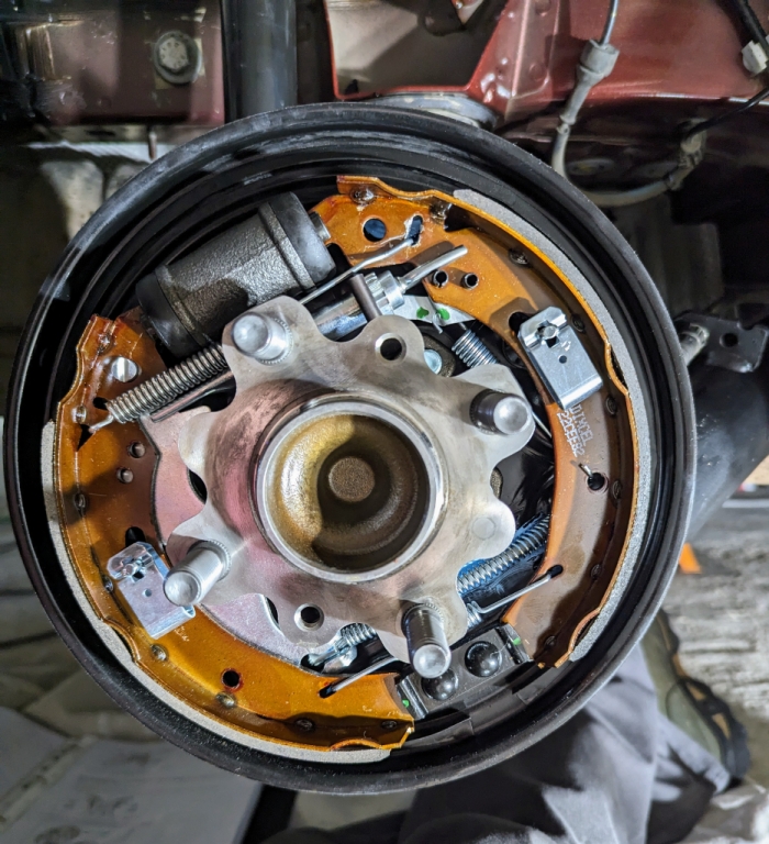

Enfin, j'ai remonté tout durant une soirée (+ purge des freins et réglage frein à main), en ayant auparavant tout nettoyé et repeint les nouveau tambours.
Aujourd'hui re-démontage car j'avais parfois un léger bruit.
Une fois serrées au couple, certaines vis de roue (kit hiver non d'origine) venaient lécher une bavure du mécanisme :tantpis:
Un petit coup de lime et c'était réglé.
Le plus important, c'est que la ND était libérée pour la journée de hier et ses 24°C :woo:

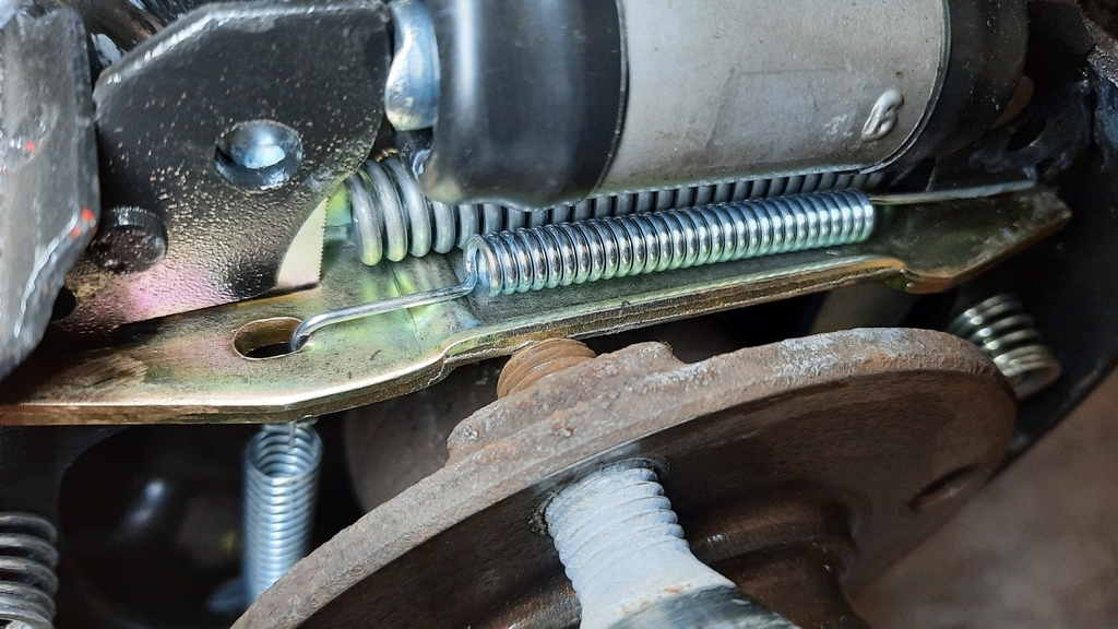

Aerogela a écrit :
... depuis le passage aux garnitures Dixcel, ...
Je n'aurais pas soupçonné que des marques racing puissent faire des garnitures de tambours !
Message Publié : Mar 9 Avr 2024, 07:02
Message(s) : 4769
Localisation : Nord Isère
J'ai été surpris aussi, mais Dixcel et Projectµ en fabriquent, Dixcel sous deux qualités. Une pour la compétition (grip) et une pour le drift
https://www.dixcel.co.jp/en/product/shoe/rgs/
J'en avais parlé dans mon sujet de présentation au début avec le lot de pièce que j'avais reçu pour Yûko et Gally.
Après montage.

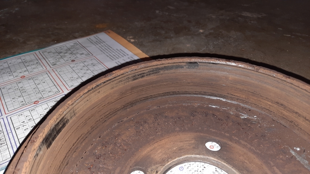

La rouille, ça peut aussi dépendre des conditions climatiques et du type de trajets.
En été, je n'ai jamais eu de problèmes avec les tambours.
Mais en hiver, les routes sont constamment humides, avec régulièrement du sel, je fais beaucoup d'autoroute, donc pas mal de projections d'eau et peu de freinages.
Sur la photo du tambour, je venais de laver la voiture, ce qui explique la présence de rouille au niveau de la surface de contact des patins.
Mais oui, ce qui m'embête, c'est vraiment l'humidité qui reste emprisonnée dans les tambours en hiver :tantpis:

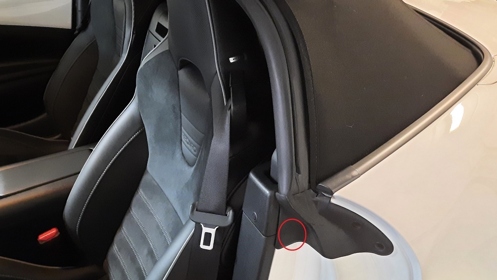

- Dans zone de la porte AVG, j'avais un bruit au niveau de mon oreille, comme si la vitre tapotait légèrement contre un joint à la moindre secousse de la voiture.
Sauf que le bruit était aussi présent vitre baissée.
J'ai longtemps cherché, déposé panneau de porte, ...
Finalement, ça venait de ce joint :
Je me suis aperçu qu'en appuyant légèrement sur la zone entourée, j'avais un petit bruit comme si un plastique dur touchait la tôle. Pourtant c'est du caoutchouc :tantpis:
J'ai essayé de nettoyer / lubrifier mais le bruit restait présent.
Finalement, j'ai collé un petit morceau de feutre sur la carrosserie, derrière le joint et plus de bruit :woo:

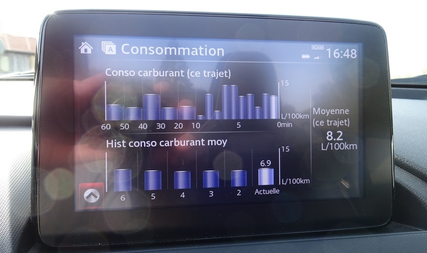

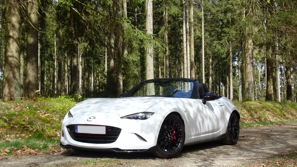

Hier, c'était la plus belle journée de la semaine, du soleil et 24°C (la semaine prochaine, ce sera entre 2 et 9°C, pluie, giboulées et tempête :aie: ).
Je me suis donc offert une petite balade (un boucle de 5h sur l'après-midi) direction le Luxembourg, l'occasion de tester quelques routes pour le Belgolux :)
Bon, la photo aurait été plus belle sur la route avec un beau paysage mais difficile de s'arrêter au milieu d'une route :aie:
Ah, ces routes :faim: :love:
Par contre, ce n'est pas très bon pour la conso :aie:
