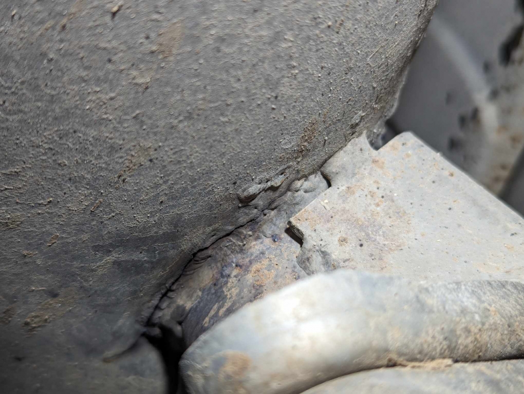

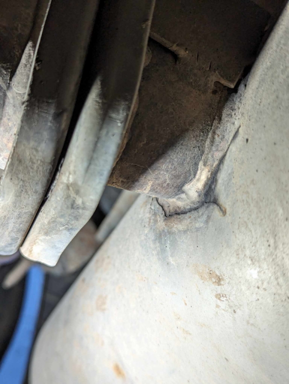

Update, j'ai (très facilement) trouvé d'où vient le bruit :aie:
C'est le raccord sur le silencieux. Evidemment la soudure n'a pas cassé, mais juste en dessous oui :tantpis:
J'ai retrouvé le diamètre de la ligne, c'est du 60mm.
Va falloir que je ramène ça chez mon soudeur.

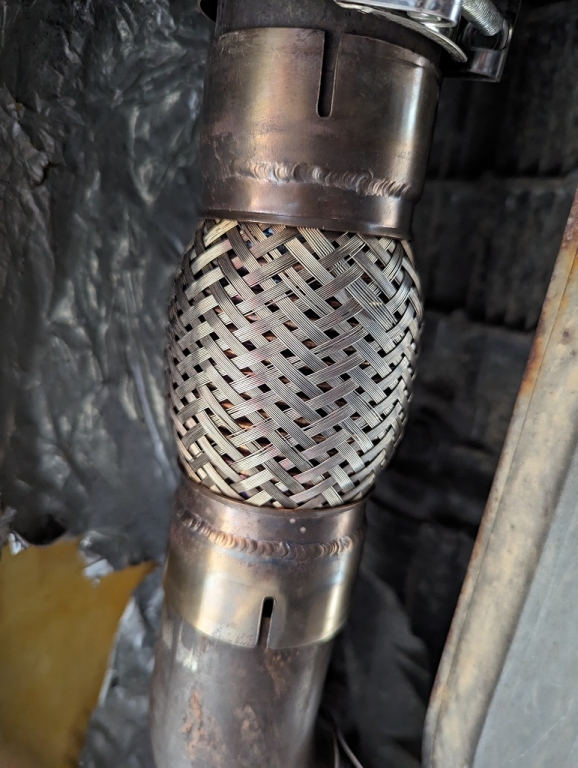

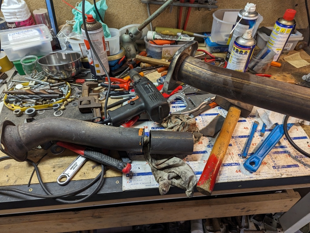

On va commencer par la tresse d'échappement. J'ai été sous la voiture, superposé la tresse pour voir à peu près où la mettre, et j'ai tracé quelques traits. Puis découpage :
Pose de la tresse à blanc pour voir ce que ça donne... et alors un truc que j'avais pas prévu : avec le silencieux, la ligne est "tiré" vers l'arrière, ce qui écarte la jonction avec la tresse (on peut le voir sur la photo suivante, un petit jour) :
J'ai donc tenté de boucher un petit peu avec de la soudure, ça a l'air de fonctionner ; j'ai aussi beurrer de pate d'échappement pour assurer le coup :cubitus:
Autre petite déconvenue, avec la flexibilité de la tresse, le début de la ligne est trop bringuebalant ce qui fait qu'à certains régimes / certaines contraintes (virages) j'entendais la ligne taper sur le renfort en X en dessous :cyp:
Du coup, comme DID51 l'avait dit, j'ai fait un support pour le maintenir... à base de colliers :ricane:
Ma foi ça tient, je n'entends plus la ligne qui tape.
Seul point noir : je dois encore avoir une fuite quelque part, j'entends un sifflement quand je mets gaz. J'imagine que ça vient d'un raccord, ou bien de la tresse qui n'est toujours pas fixé correctement.
M'enfin je verrais au prochain démontage de la ligne, prévu fin d'année pour remettre le bout catalysé et passer le CT :cyp:
