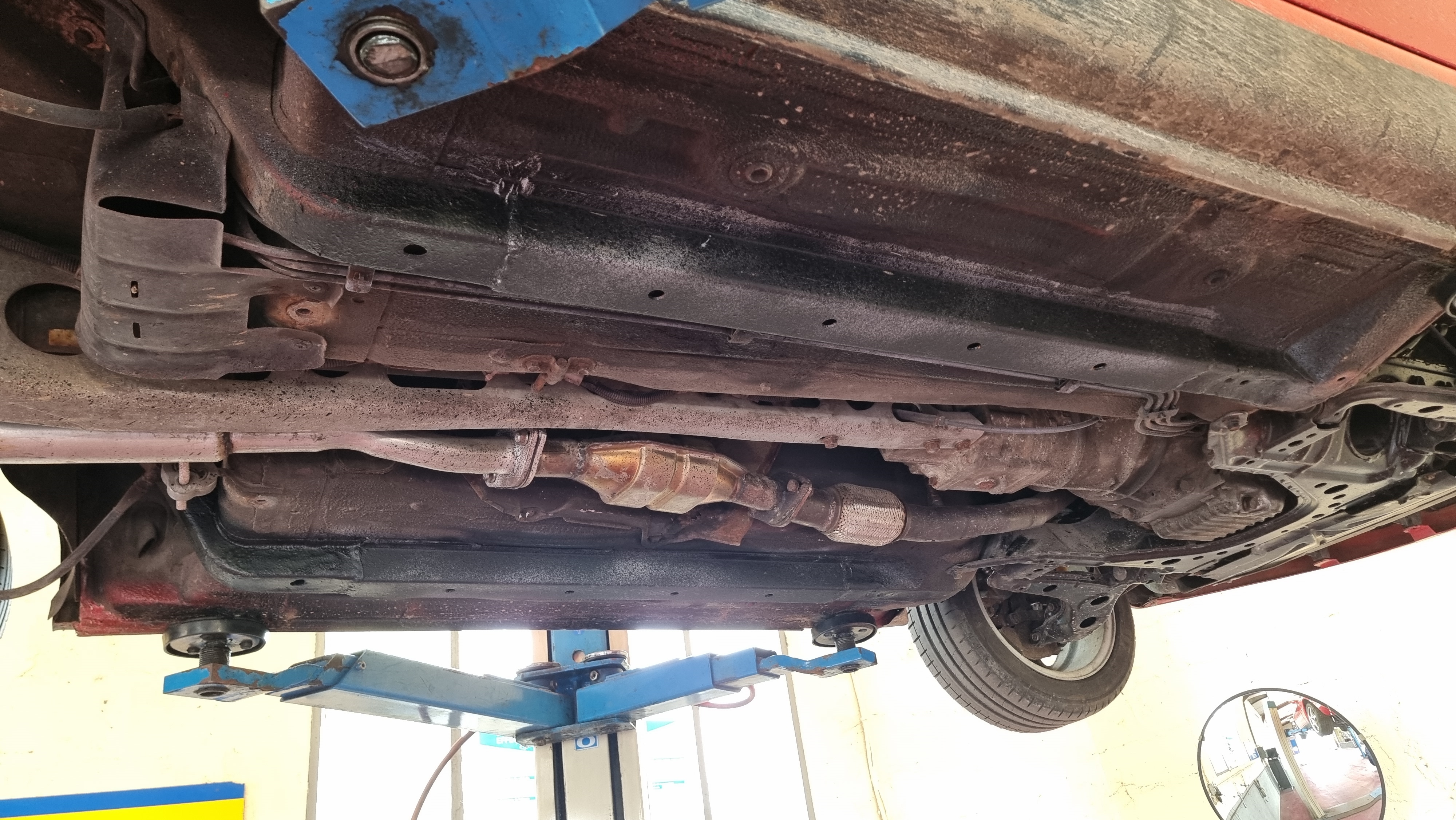

Opération contrôle technique pour Flash, maintenant que les faux longerons ont été remplacés, un peu de stress mais finalement un contrôle technique quasi vierge, a l'exception des pneus notés comme déformés ou endommagés. Ils ont en effet quelques sorties circuit, a part cela, le controlleur m'a félicité pour le travail et la trouvé super propre, pas une trace de rouille, il était impressionné pour une voiture de 30 ans
J'ai pu prendre quelques photos du dessous
Oui j'ai un cable de masse qu'il faut que je reconnecte sur le PPF. J'en ai profité pour pas mal rouler avec ce WE, le temps s'y prétait, j'ai fait je pense pas loin de 100km, le moteur tourne rond, les poussoirs se sont bien réamorcés, la voiture est saine et réactive, bref j'ai pris un gros pied a rouler avec. On sent également l'effet "ancienne" j'ai eu énormément d'appels de phares et de pouces levés, la NA a un capital sympathie indéniable.

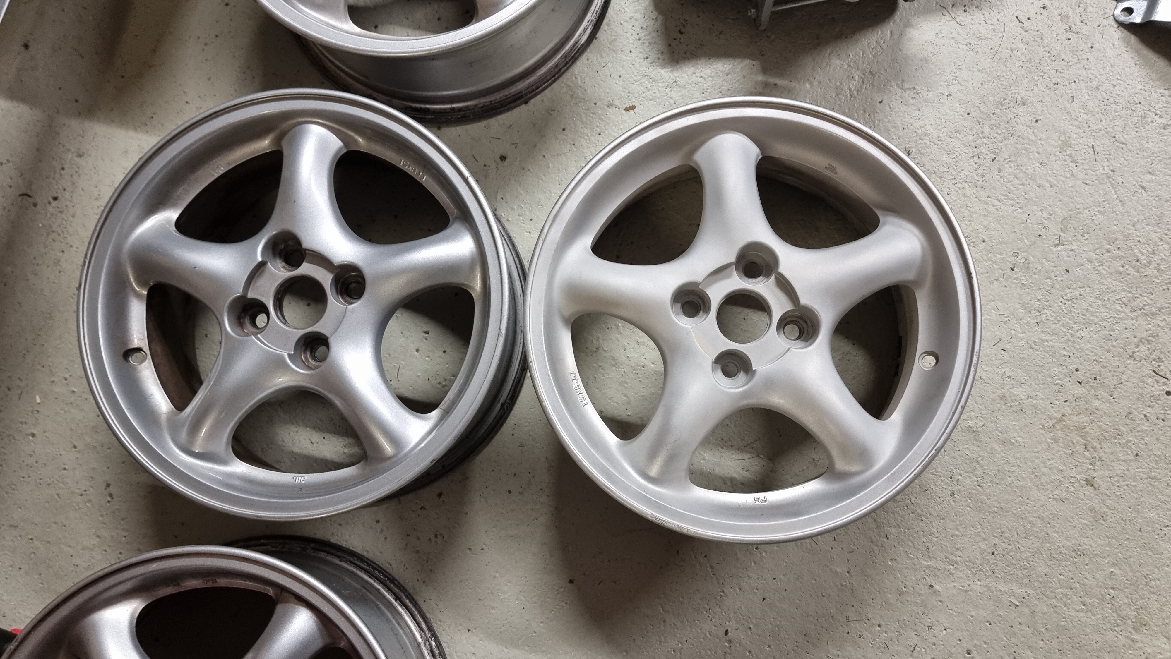

En terme de look, le seul truc qui n'est pas clean c'est les jantes, celles de flash sont pas terribles, et pleines d'overspray de peinture (j'avais dit au carossier que c'était des jantes destinées a etre restorées ou mise a la poubelle donc il a pas fait attention), je me suis donc mis sur la restoration des jantes de NB que j'ai récupéré au Mas du Clos. Elles n'étaient pas très abimées, mais il y avait quand meme quelques éclats de peinture qui m'embetaient. Première étape, je passe les jantes dans la sableuse, je n'étais pas sur, mais finalement ça rentre, par contre 16" je pense que ça ne rentre pas.
Je sable aussi les centres de roues
Dégraissage, puis peinture, je vais utiliser des bombes et j'ai récupéré une poignées pour appliquer les bombes, c'est super pratique et franchement ça marche très bien
Une première couche de primaire
Puis deux couches de peintures jantes alu
La peinture ressort vraiment très bien, il faudra juste voir si c'est durable dans le temps, mais je suis très satisfait du résultat. Il ne me reste plus qu'a commander les pneus neufs et Flash sera terminé.
