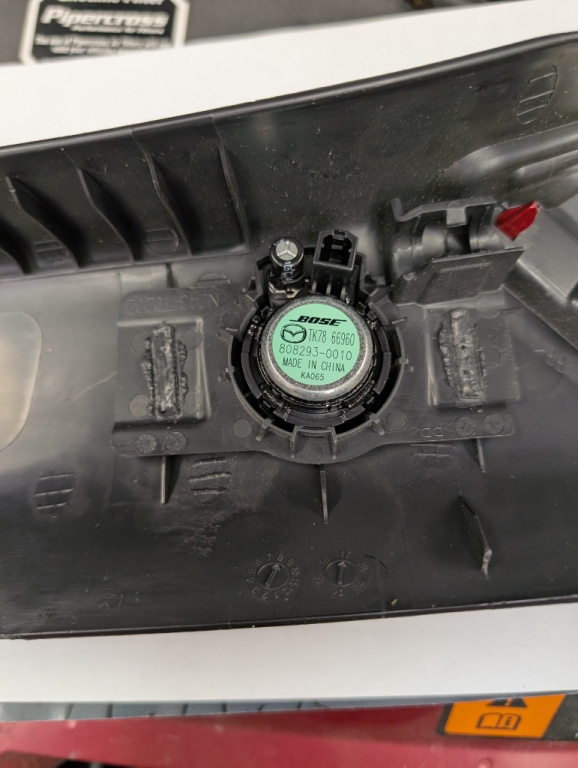

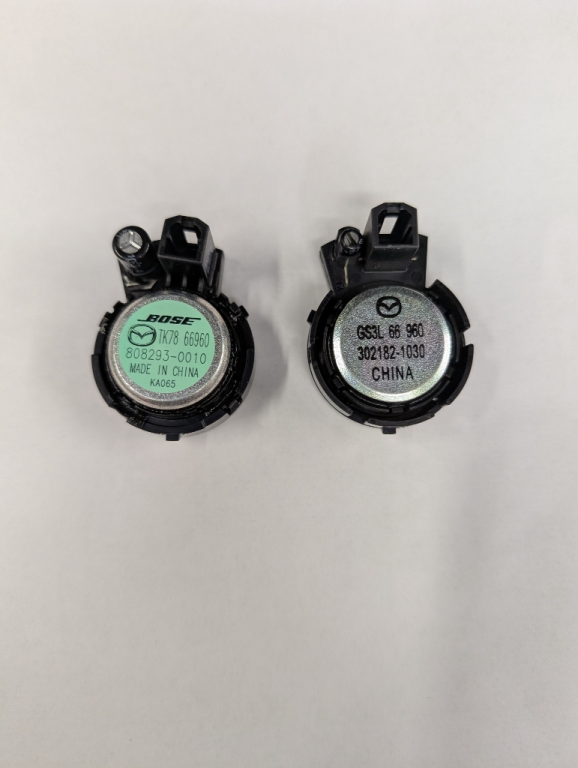

rectification info sur le prix :D 165€ le Tweeter :aie: plus de 330€ la paires chez Mazda
Comme toujours, vous aurez les pièces quasiment à moitié prix en les commandant directement du japon
Je viens de commander les miens au milieu d'une autre commande (chez Motors Head Japan comme d'habitude), pour 80€ la paire:
Prix pour la PAIRE: 13.170 Yens = 80€
TVA 20% =16€
Douane 2.5% = 2€
Total hors frais de port = 98€
et ce sont bien des BOSE avec le logo Mazda (voir photo plus haut dans ce fil).
Donc même en rajoutant les frais de port, vous serez trèèèès loin des 360€ !

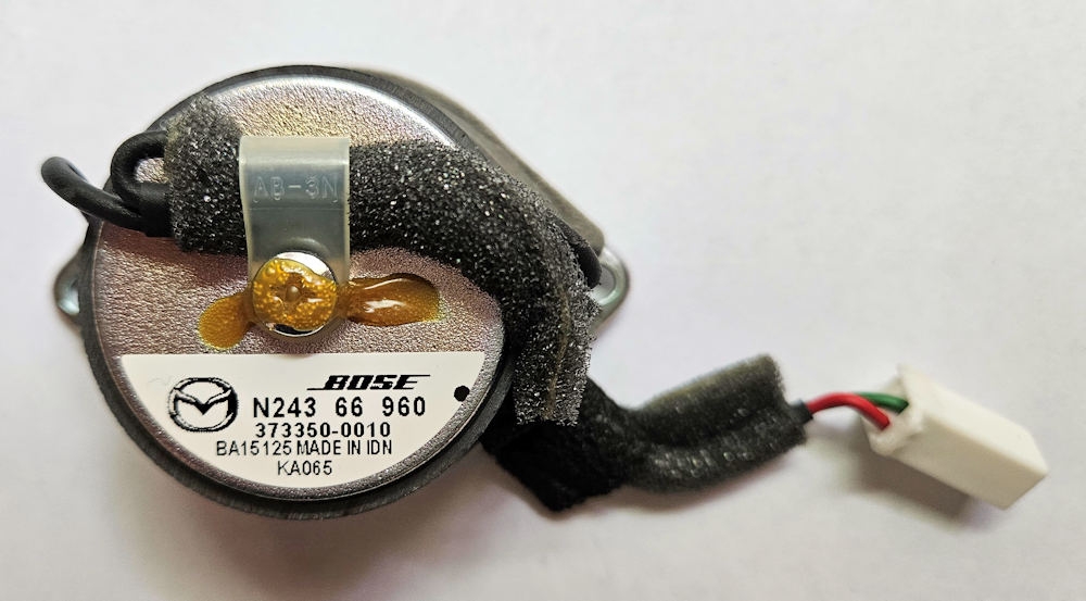

Me revoici les amis, et cette fois j'ai les infos concernant les HP de médium situés dans les appuis-tête des Recaro.
Les miens sont en train d'être restaurés avant de remplacer les sièges d'origine, et donc j'en ai profité pour vous faire des photos et mesurer mrécisément leurs dimensions.
Voici la photo de face une fois démonté:
et une photo de l'arrière avec les références exactes:
A noter que contrairement aux tweeters installés dans les montants de pare-brise, ces HP portent bien le logo "BOSE" en plus du logo Mazda.
Je n'ai pas regardé les HP de mes sièges d'origine non Recaro, mais je suppose que ce doit être les mêmes que dans les Recaro(on ne sait jamais).
Je vous poste les photos avec les dimensions dans le message suivant.

Magnifique! :D
Ca respire la qualité! :D
Pas étonnant que je règle la balance sur +2 vers l'avant...

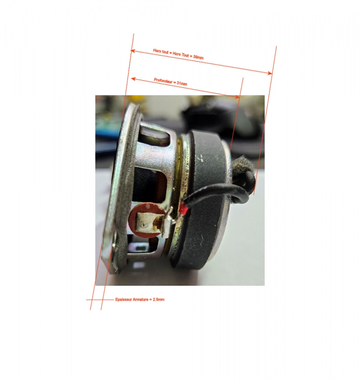

Voici les dimensions mesurées au pied à coulisse:
Elles seront sans doute indispensables pour ceux qui voudraient en mettre d'autres, mais vu que ce sont des BOSE, va falloir se creuser les méninges (et sans doute upgrader l'ampli prévu pour des impédances basses).
Et enfin les dimensions de profil:
Voilà, je crois n'avoir trouvé ces infos nulle part sur le Web, donc maintenant nous les avons !!

A :o dans les sieges Recaro c'est des vrai Bose ?
Petit retour des Tweeter Bose CX5 :love2: ça change énormément le son de plus des vrais plug & Play
