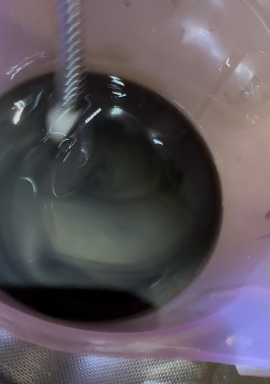

J'ai l'impression que mon tour est arrivé :
https://www.youtube.com/shorts/fP5w9gyB6v4
Le sifflement est arrivé à 46400 km après une sortie de péage.
J'ai cependant l'impression que le bruit provient du pont, j'ai effectué la vidange du pont et l'huile était métallisée.
Qu'en pensez-vous ?

Message Publié : Lun 21 Juil 2025, 14:20
Message(s) : 5410
Sur une 2019?
Normalement, tu n'as pas le bon numéro...mais il y'a des exceptions.

Le chauve a écrit :
Sur une 2019?
oui, mise en circulation septembre 2019.

Message Publié : Lun 21 Juil 2025, 14:46
Message(s) : 5147
Localisation : Cotentin
Tu n'as pas vidangé la boite en même temps ?
Après la vidange du pont, tu as toujours le même bruit ?
Si ça provient du pont, le bruit devrait alors varier avec la vitesse du véhicule.
Quand ça provient de la boite, le problème est généralement au niveau de l'arbre primaire, le bruit varie donc avec le régime moteur.
Qu'en pensez-vous ?
Que Mazda nous a caché une auto qui est électrique :ricane:
Plus sérieusement ça craint quand même, tu étais pas sur cque ce soit la boite .. tu confirmes ?

Difficile de se faire une idée avec ta vidéo….
