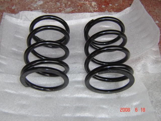

J'ai comencé a chercher les différentes options pour les ressorts
Pour le moment j'ai trouvé 3 options :
Hyperco :
Disponibles chez 949racing, ou Nimbus Motorsporten UK, mais ils sont plus chers en UK et surtout les fdp ne sont pas élevés.
Eibach :
Disponibles chez 949racing ou merlin motorsport en uk
Faulkner :
J'avoue ne pas connaitre du tout, ils sont beaucoup beaucoup moins cher (35 euros le ressort), disponibles aussi chez merlin motorsport
H&R ne fait des ressorts pour coilover qu'en 2.5 (me faut du 2.25), Tein ne fait pas dans cette taille non plus. Si vous avez des idées pour d'autres fabriquants.
Je pense partir sur de l'Hyperco, c'est le plus haut de gamme, vu le prix des combinés, c'est dommage d'essayer d'economiser sur les ressorts, les Hyperco sont les ressorts utilisé en Indycar et en Nascar aux US.
Message Publié : Jeu 8 Nov 2012, 12:50
Message(s) : 8642
Localisation : Rouen
Toutes les marques sont présentes en compet' donc je ne pense pas que ce soit un facteur.
Je vote subjectivement pour Hyperco et Eibach :)
