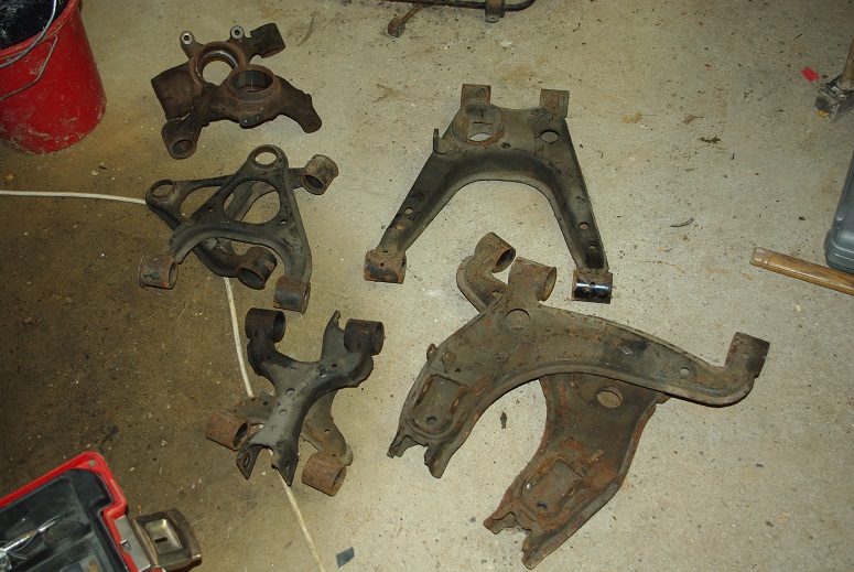

Bon je me suis enfin motivé malgrès mon dos pourri a descendre dans le garage aujourd'hui

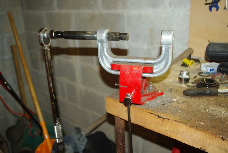

Résultat des courses j'ai trouvé une nouvelle méthode pour sortir les silentblocs avec le C Clamp, auparavant je mettais le triangle dans l'étau et je tennais le C Clamp, mais c'est con, le C Clamp est plus lourd, donc j'ai fait l'inverse :
Et ben c'est vachement plus simple, sur certains triangles, ça sortait en quelques minutes, résultat des courses :
\o/
Vous allez me dire, mais il en manque un !

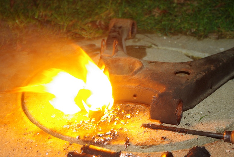

En effet, mais il était en train de refroidir, il a rien voulu savoir et donc j'ai du employer les grands remedes :
De l'essence F, un briquet, un chalumeau
Et voilà, dans sa gueule le silent bloc :red:
Maintenant, perçage, taraudage et installation de graisseurs.

Le chalumeau je comprends, mais l'essence F ça a servit à quoi :?
Message Publié : Dim 30 Déc 2012, 21:58
Message(s) : 12190
C'est plus joli pour la photo :D

Ca recuit pas le triangle d'ailleurs ce gros coup de chaud ?!!
Message Publié : Dim 30 Déc 2012, 22:10
Message(s) : 11090
Localisation : Eure
Ah ce que cette saloperie de caoutchou vieux et sec de 20 ans prenne feu :aie: Car avec un simple coup de chalumeau ça prends pas du tout comme ca, j'ai mis facilement 20 minutes non stop avec le chalumeau pour cramer les deux SB. L'essence F permettait d'alimenter la flamme d'un coté pendant que j'attaquais avec le chalumeau de l'autre.
C'est pas si chaud, ca reste un bete chalumeau de plombier, c'est beaucoup moins chaud que la soudure que je vais devoir faire sur les fixations de barre anti roulis par exemple.

Ouai c'est vrai que c'est pas trop puissant par rapport à la masse, ça doit bien diffuser...
par contre t'as alimenté en Essence F (avec la bouteille) en jouant du chalumeau de l'autre coté du silent bloc, c'est bien ça ? un coup à se faire une épilation des sourcils express :etonne:

Ok pour l'essence. Je croyais que ça pouvait permettre de faire fondre un peu le caoutchouc.
Allons allons, tu me connais, sécurité avant tout :red:
Ca brule vachement bien l'essence F en tout cas
