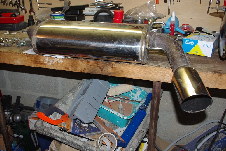

Le livreur est passé :red:

Message Publié : Jeu 14 Fév 2013, 10:54
Message(s) : 4702
Belle pièce :faim: !
C'est de l'occasion?

Oui, c'est ça :
http://www.flyinmiata.com/index.php?deptid=4541&parentid=0&stocknumber=06-37000

faudra que tu fasses une vidéo quand tu l'auras monté.
j'ai hate d'entendre le bruit que ça fait.

Ah oui, le fameux "You'll get stopped by the police loud" :lol: !
