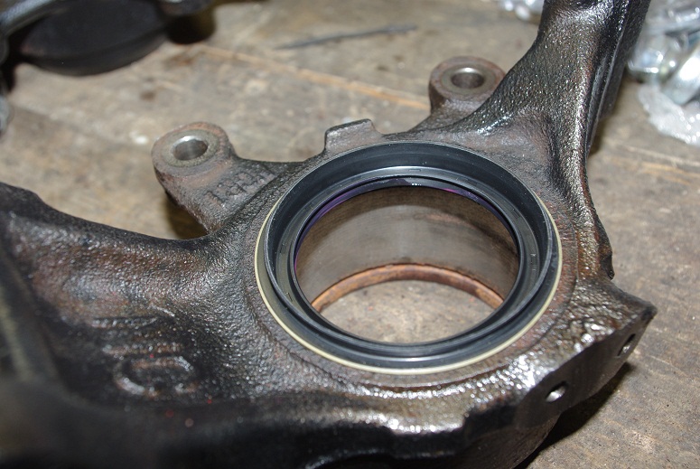

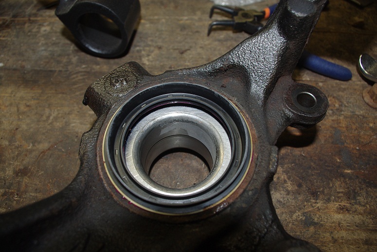

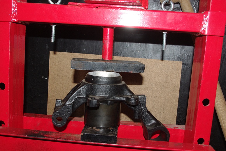

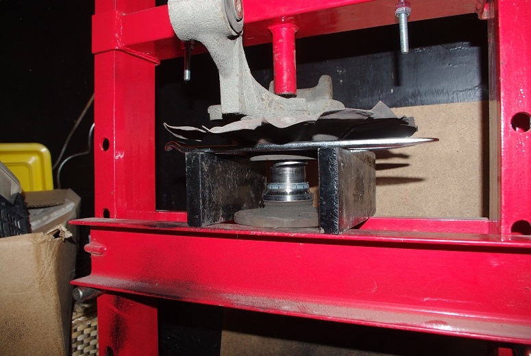

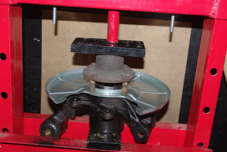

J'ai pas mal avancé, tout en reculant.

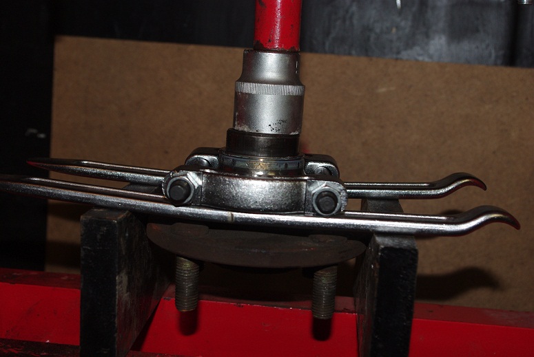

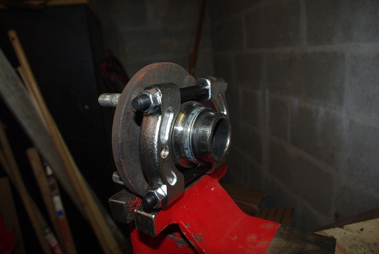

J'ai presque fini de refaire les porte moyeux arriere, on enleve le hub de l'ancien porte moyeu
Puis avec un décolleur KSTools on décolle la bague qui restait collé

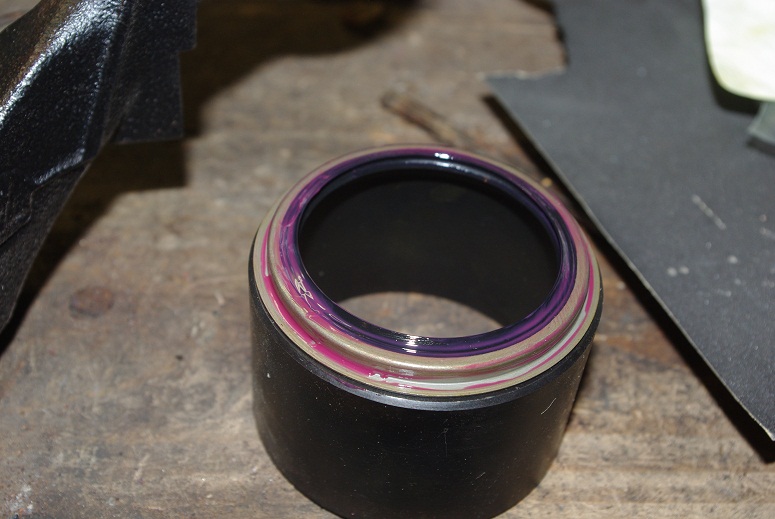

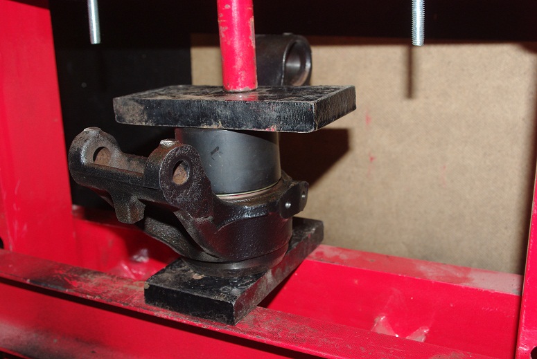

Puis ont prends porte moyeux repeints, on installe le nouveau joint lèvre

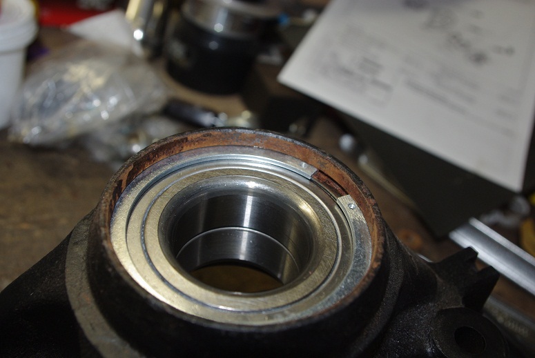

On sort le roulement du congélateur où il y était stocké depuis une semaine
On remet le circlip

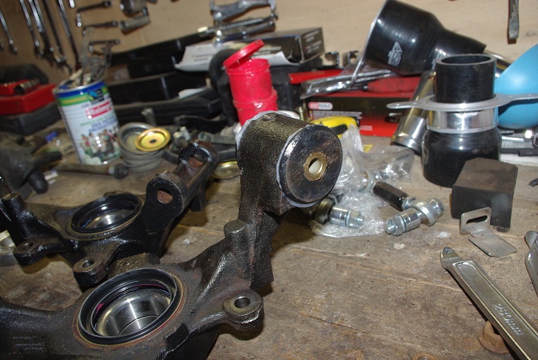

On installe le silent bloc energy suspension
Et on installe le cache poussiere neuf, il s'agit ici d'un modèle pour NBFL big bbrakes, donc a la bonne taille pour mes disques arriere, plus de découpe.

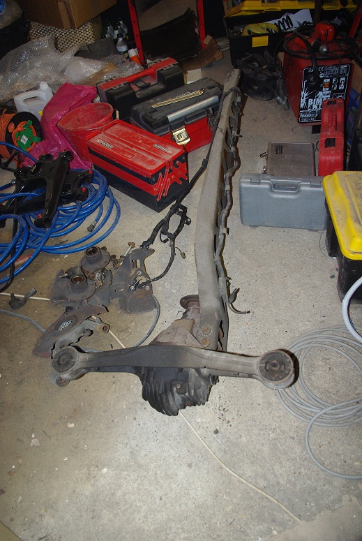

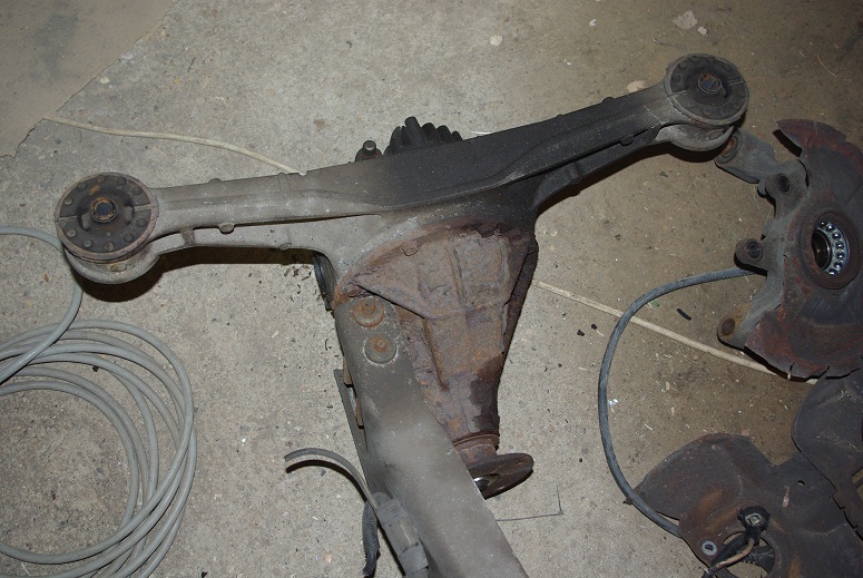

Ensuite, j'ai pris le temps de sortir le différentiel de la rouge
Et comme un con, j'avais cru Jon sur parole quand il m'avait dit que c'était un torsen, or :
C'est un diff ouvert....
Donc je me décide a ne pas le remonter, je laisse le VLSD pour le moment le temps de trouver un torsen.

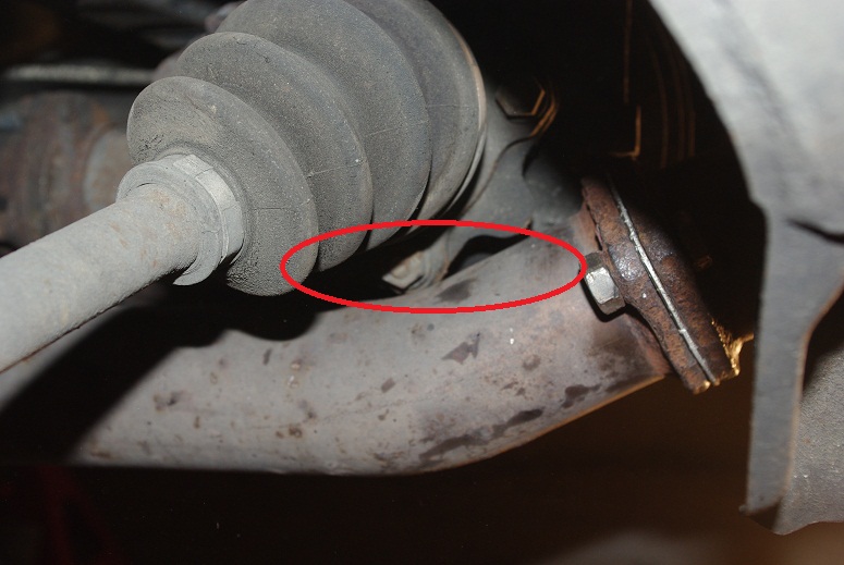

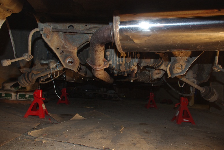

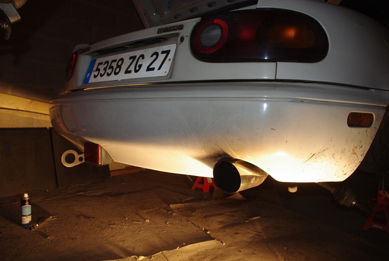

Donc j'installe l'échappement FM :
Sauf qu'il touche les oreilles de mon VLSD
Apres discussion avec Personne et Felinkinkin qui ont eut le soucis, cela vient du bypass du cata mx5parts qui est trop court, je vais tester avec un cata OEM pour voir ce que je fais.
