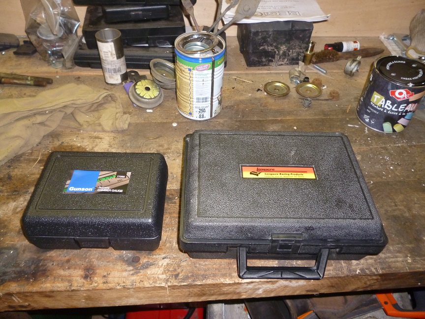

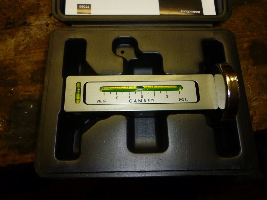

Aujourd'hui, j'ai reçu mes nouveaux outils de réglage pour mes trains roulants
Le premier, une jauge de carrossage de chez gunson (la marque qui fabrique l'eezibleed)
C'est un outil rudimentaire, qui permet de faire des mesures "grossières" mais qui me permettra de controller le carrossage statique de ma voiture lorsque je vais monter ou descendre la hauteur de caisse à l'avant et à l'arriere (la hauteur de caisse influe sur le carrossage statique, plus tu baisses la voiture plus de carrossage négatif tu prends).
L'utilisation est simple on commence par l'étalonner sur une surface en métal de niveau (ma chaudière, en l'occurence)
Puis on le fixe soit sur le disque de frein, soit sur une barre métallique qui est bien positionnée en deux endroits plans de la jante, j'ai choisi le disque
La mesure lue est similaire a ce que le garage dit m'avoir mis, c'est bon signe
Deuxieme outil de mesure, le pyromètre a pneu
C'est très simple comme outil en fait, une sonde thermocouple K en pointe, l'équivalent d'un multimetre qui converti le retour de la sonde en température et c'est tout. Par contre le mien provenant des états unis j'ai peur qu'il ne soit qu'en Farenheit, c'est pas très grave, je me ferai mes fiches de températures de pneus en Farenheit.
A l'utilisation c'est très simple, il suffit de planter la sonde dans le pneu et lire la température

C'est génial ce truc ! :bave: (le premier)

Y'a bon les (débuts de) géo home made ! Pour le carrossage, un aimant qui te déporte la surface plane du disque en dehors puis t'y colle un ibidule ou un droide pour récupérer l'inclinaison, ça serait Bcp moins précis tu penses ??
