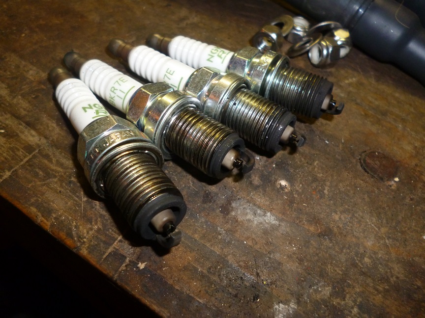

j'ai sorti les bougies, les 4 humides et pleines d'essence

Par les puits de bougies tu vois quoi ? les têtes de pistons, ou de l'essence ?
On va positiver : tu as ton démarreur HS, bloqué. Quand tu as fait une tentative de démarrage la MS à injecté mais sans allumage car pas de signal du CAS, dans ces conditions l'odeur d'essence est effectivement très forte.
Ensuite ton huile est très claire et sent l'essence car effectivement du carburant a dû migrer, mais pas que depuis ce problème, c'était déja certainement le cas avant ; tu ne disais pas justement que tes compressions n'étaient pas top ? à quand date la dernière vidange ?
Faire une vidange à l'huile pas cher est une bonne idée pour rincer tout le circuit si tu as vraiment beaucoup d'essence. Si tu as un mano précis normalement tu le vois rapidement : la pression est quasi nulle si y'a de l'essence dans l'huile.
Ca serait curieux de gripper plusieurs injecteurs simultanément, sauf erreur de voltage ou intensité envoyé peut-etre :?
