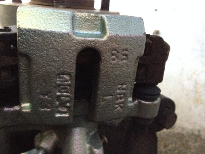

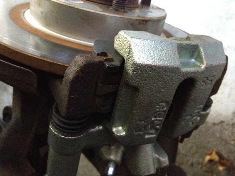

Sur la première photo, il te manque effectivement toutes les petites pièces qui maintiennent la plaquette. Tu aurai une photo de la tranche?
 Sujet du message : Re: NA: Bruit de casserole
Message Publié : Lun 15 Sep 2014, 10:27
Message(s) : 1931
Localisation : 44
Non pas de photo de la tranche.
Mas peux aussi te dire qu'il n'y a pas les épingles ni (w ou en V)

Si je comprend bien beckett c'est la patte où vient se prendre le silentbloc qui tape contre le châssis? Normalement les silentblocs ne devrait pas absorber les secousses? Et le bruit vient des 2 côtés?
J'en ai parlé à mes collègue de l'atelier ils disent que ça peut être les agrafes de freins ar le soucis mais je les ai pas fait rouler encore dans la voiture.
Et sur Facebook y en a qui les ont pas et aucun bruit ça me laisse perplexe tout ça^^.

Pour moi le bruit vient des plaquettes en déplacements verticaux puisqu'il y a du jeu.
Le bruit ne vient pas d'un déplacement latéral car le piston ne recule pas suffisamment au lâché de la pédale de freins.
Pour en avoir le cœur net: il faudrait passer dans un centre de contrôle au test des amortos et regarder les plaquettes en même temps.
J'irai peut-être demander si ces possible de le faire gratos.

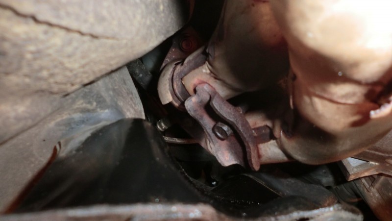

Un autre endroit qui peut faire du bruit.
Je viens de faire la vidange de la BdV et j'ai vu cette bride qui tient l'échappement qui était desserée.
Un petit coup de clé et voilà.

Voici quelques photos de mon frein arg le droit doit être pareil! On voit bien qu'il manque la petite agrafe j'ai beau le tortiller j'arrive pas à faire le bruit.

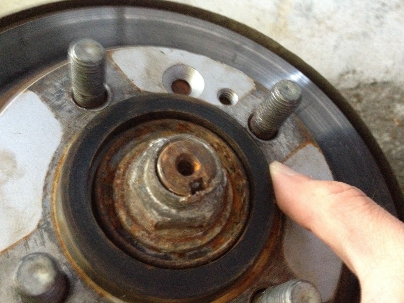

Par contre j'avais des bagues de centrage sur mes anciennes jantes et que j'ai laissé, en regardant de plus près on voit que y a du jeu (voir dernière photo) est ce que ça ne pourrait pas venir de là? J'ai enlevé on verra bien quand j'irai rouler avec si le bruit a disparu ou non.

Hello tout le monde, pour ma part le soucis est résolu, merci à Kuro d'avoir fait un petit essai avec moi, à deux oreilles on a trouvé! C'est bien les ressorts de plaquettes ar qui étaient présents mais qui ne venaient pas en contrainte contre l'étrier et donc ça vibrait! Croyez moi c'est pas grand chose mais vous imaginez même pas le bruit que ça faisait!
