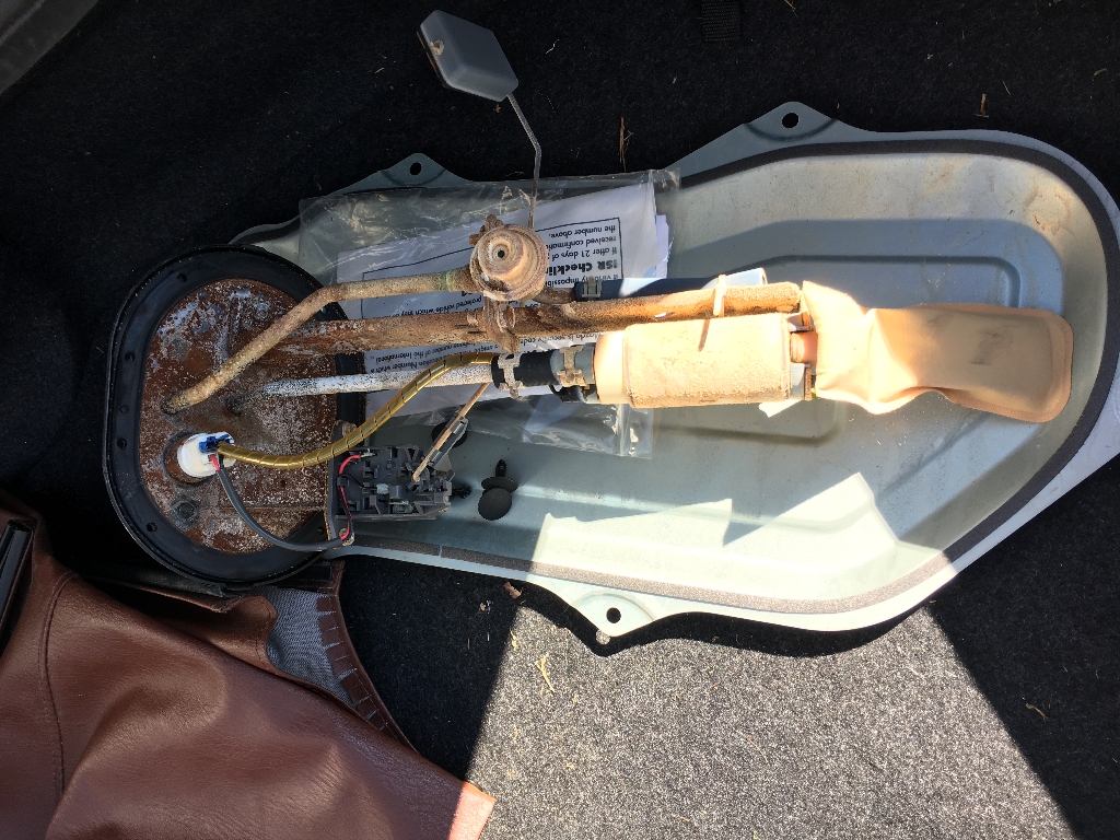

Pour la petite histoire, la voiture est immobilisé depuis 6 ans... résultat : réservoir rouillé et pompe à essence grippée :sic:

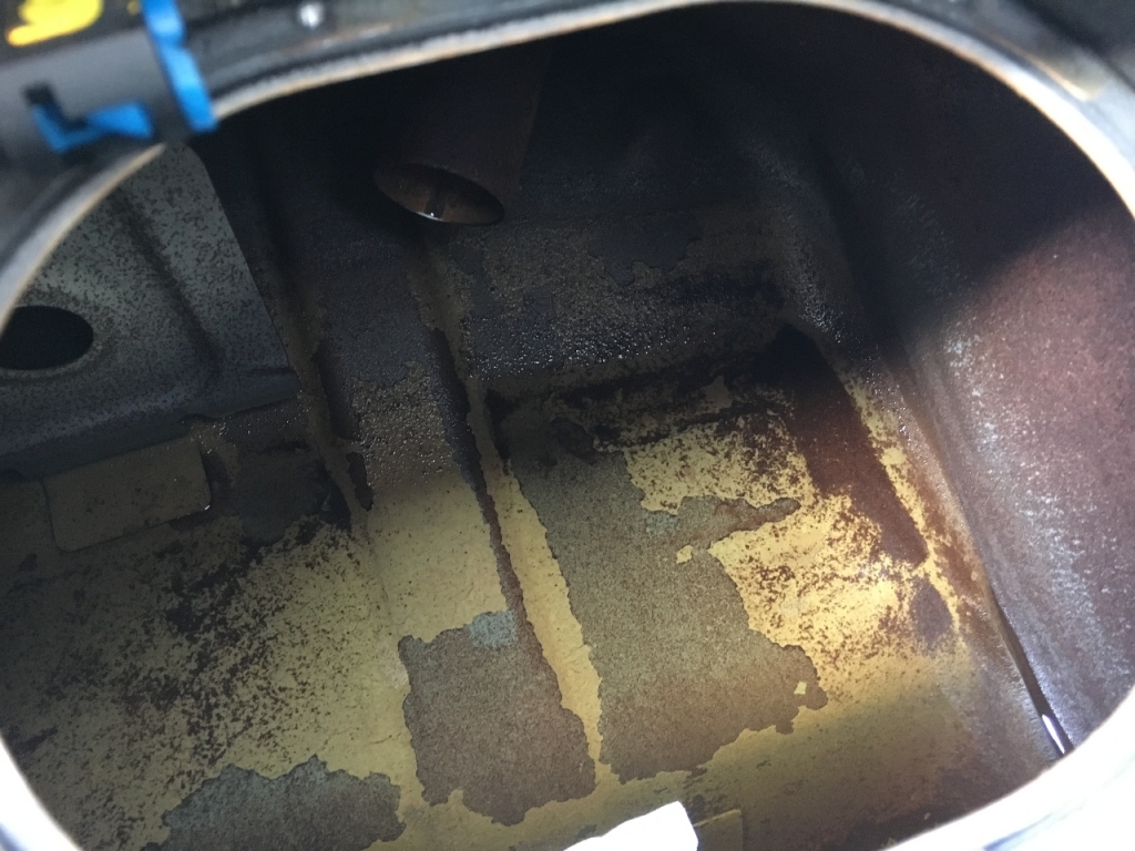

Voici le petit souci de la voiture :
J'attends les pièces de rechange avec impatience :)

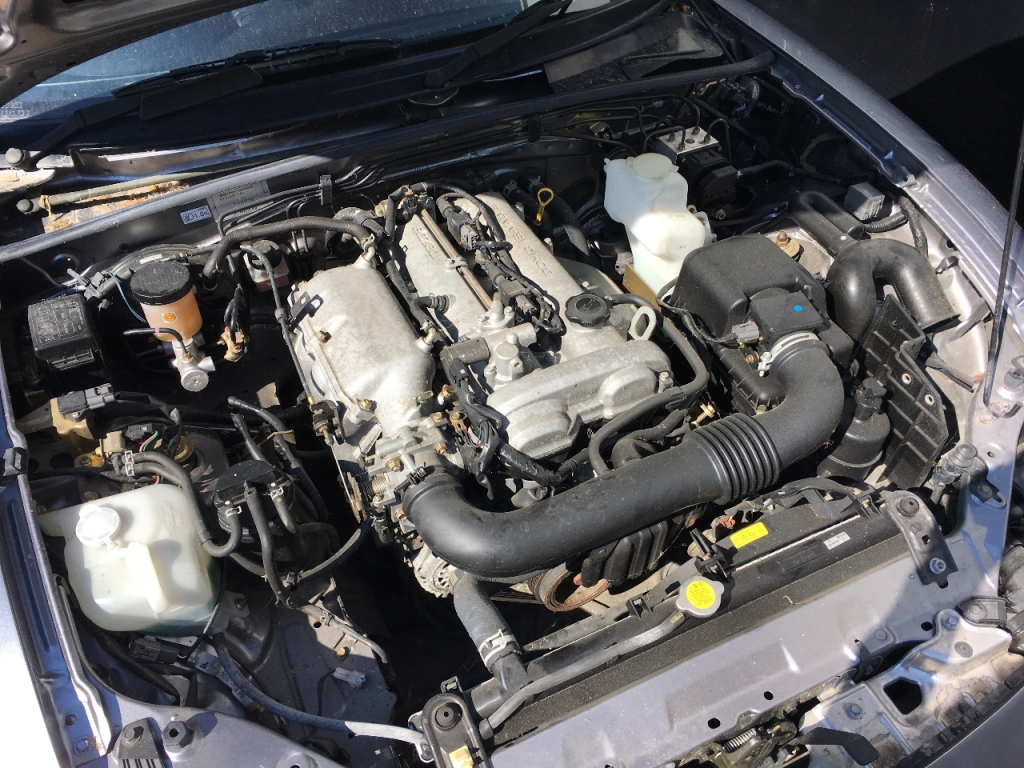

HELP ! J'ai besoin de vos lumière pour redémarrer la voiture !
J'ai changé le réservoir et la pompe à essence comme prévu. Jusqu'à là tout va bien mais quel boulot !
Dépose de l'échappement, du train AR... avec tous les à côté... :o
Tout est remonté mais le moteur refuse de démarrer !
En gros :
- filtre à essence neuf
- 4 bougies neuves
- procédure de shunt de la pompe à essence OK pour amor4age du circuit
- Il y a des étincelles sur toutes les bougies => donc il y a du jus !
- les bougies sentent l'essence => les injecteurs ne sont pas bouchés
- la batterie est chargée à fond, le démarreur lance bien
J'ai aussi tout démonté pour avoir accès à la rampe d'injection. Ce qui m'a étonné c'est qu'en débranchant les injecteurs, il n'y avait pas d'essence qui coulait.
J'ai le sentiment que l'essence n'arrive pas en quantité/pression suffisante dans la rampe.
Est-ce que les capsules de pression peuvent-être en cause ?
Qu'est-ce que j'aurais bien pu louper ? Merci pour votre aide !

Message Publié : Dim 28 Mai 2017, 14:19
Message(s) : 8975
Pour la pompe......tu as changer que la pompe ou le bloc complet ?
Si pompe seul,tu as peut être inverser les polarité.
Message Publié : Dim 28 Mai 2017, 14:23
Inscription : Mar 2 Mai 2017, 18:47
Message(s) : 14
Non j'ai changé l'ensemble réservoir/pompe
Ce sont des pièces d'occasion mais quasi neuve. Donc je pense pas qu'il ait eu du bricolage dessus.
J'ai vu qu'un gars avait changé sa crépine à cause de baisse de régime moteur (donc manque pression d'essence...) mais pareil, tout est clean sur les pièces que j'ai reçues.

Message Publié : Dim 28 Mai 2017, 19:09
Message(s) : 14
J'ai tout testé. L'essence arrive jusqu'à la rampe d'injection.
Vu que j'ai des étincelles aux bougies... le problème se resserre vers les injecteurs.
Soit ils sont bouchés, soit ils ne sont pas commandés...

Message Publié : Jeu 8 Juin 2017, 19:30
Message(s) : 14
Bon, les injecteurs sont bien commandés... ouf ! c'est pas le calculateur !
Ils sont commandés, ça veut dire qu'ils injectent... mais à mon sens pas suffisement.
Donc j'ai commandé un lot de 4 d'occasion sur eBay pour en avoir le coeur net.
Je croise les doigts pour ce soit ça !

Message Publié : Lun 19 Juin 2017, 20:55
Message(s) : 14
Bon c'est la tuile !
j'ai de l'allumage et de l'essence... sérieux c'est quoi son souci à cette f**** mx5 ? :cry:
Y a t-il des soucis connus de pompe à essence ?
pompe 1.6 différente des pompe de 1.8 ?
Electricité :
- bougies neuves
- étincelles aux bougies
- injecteurs commendés car j'ai testé avec les injecteurs dans des gobelets... ça injecte !
- la voiture démarre au startpilot !
Essence :
- Pompe à essence neuve
- essence arrive dans la rampe
- Filtre à essence neuf
- pas de merde dans les tuyaux...
Y a t-il quelqu'un sur l'ain ou la haute-savoie avec un appareil de diagnostic qui pourrait m'aider ?

Message Publié : Sam 24 Juin 2017, 16:52
Inscription : Ven 8 Juil 2011, 20:51
Message(s) : 96
Localisation : 93 L.G
Salut ami Hondatiste,
Je suis pas un pro, mais tu as vérifié les compressions ? ton regulateur de pression d'essence et la pompe à essence sont les composants qui seraient le plus susceptible d'être mis en cause.
Je t'aurai bien prêté mon diagnostic mais tu es un peu loin. Essaye avec un ELM ça coûte 10€ et torque ou si tu veux investir un peu essaye un clône de delphi ça vaut 75€. Si tu veux des liens, je t'en donne en MP ;)
Message Publié : Dim 25 Juin 2017, 17:25
Message(s) : 14
Hello,
j'ai commandé un petit appareil de diagnostic. Si c'est une sonde, je devrais en avoir le coeur net.
On m'a déjà parlé des régulateurs de pression d'essence sur les mx5... j'ai vérifier que l'essence circulait bien dedans. Apperement l'essence circule mais de la à savoir s'ils régulent...
Peut-on tester ce genre de chose ?

Message Publié : Dim 16 Juil 2017, 12:04
Message(s) : 14
Problème résolu !
Après avoir tourné le problème dans tous les sens, j'ai enfin trouvé...
Le souci provenait de la pression d'essence dans la rampe d'injection. En fait, en changeant le réservoir et l'ensemble pompe/jauge, je me suis aperçu que sur le retour d'essence d'origine, il y avait un régulateur de pression alors que sur les pièces que j'ai montées pour le remplacer, il n'y en avait pas !
J'ai eu l'idée de récupérer la vieille pièce et de la monter... et là ! Vvvvrrrrooooooommm :D
