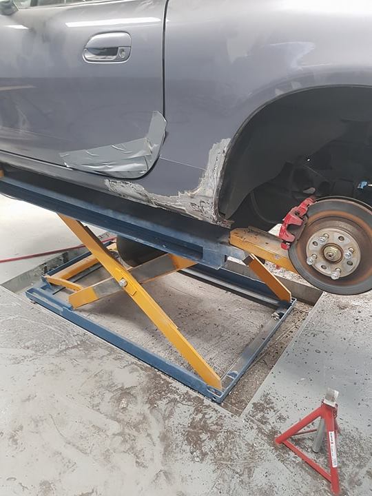

J'ai fais l'acquisition d'une NBFL au mois d'aout, je suis d'abord aller voir la voiture au revendeur belges, qui me l'a montrer dans l'état (je n'ai pas fais de photo) mais les bas de caisse été un petit peu toucher..
j'ai donc décider d'acheter le véhicule, qui est passer la semaine d'après chez le garagiste, (voir photo)
En revenant en france, je suis passer au CT, qui (2 semaines après) ma fait remarquer que les bas de caisse rouiller, je me suis donc un peu renseigner sur les procédure, et je vais élargir les aération des bas de caisse.. et mettre de l'anti rouille a l'intérieur.

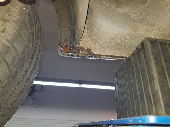

Néanmoins, j'ai un autre problème entre guillemet qui se pose.. le longeron avant gauche est perforer (voir photo) j'ai donc appeler le garagiste qui m'avait demander de le prévenir s'il y avait un problème au CT, et bien entendu il prend en charge la réfection des longerons. j'ai donc vu avec son carrossier qui m'annonce 2 jours de boulot, cela me parrait vraiment peu, et je l'ai dors et déjà prévenu que une fois la voiture fini, je lui demanderais de lever la voiture et que si ça ne me plaisait pas, je lui demanderais de recommencer..
Voilà, j'espère que vous pourrez m'aider un peu a savoir et a connaître le prix, si 2 jours c'est correct, car le mec du CT m'avait annoncer une 20h de travail facile (a 80 euro) de l'heure, donc j'ai été assez surpris quand le garagiste m'as annoncer qu'il les prenait en charge sans problème.. et encore plus quand l'autre zouave m'as annoncer 2 jours mais bon, je reste optimiste :)
Pour la petite histoire, j'en avais déjà acheter une NB a 135k de km, en france au mois de juillet que j'ai repasser au CT du lendemain et vu la tartine que j'avais eu.. je suis retourner voir le vendeur (garage) qui me la reprise limite sans regarder le CT, et sans discuter, (a mon avis il savait très bien) ^^
Voilà les photos de la titine pendant l'intervention du carrossier :
Ensuite la photo du longeron perforer :

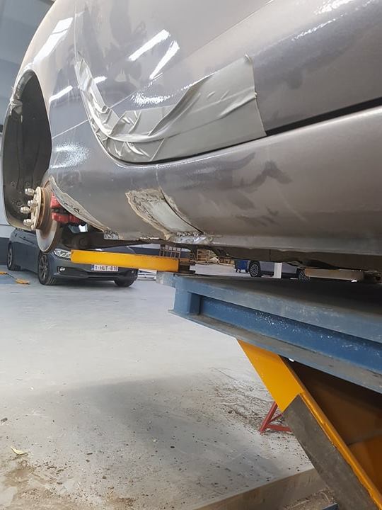

et le bas de caisse arrière gauche qui est déjà en train de rerouiller :

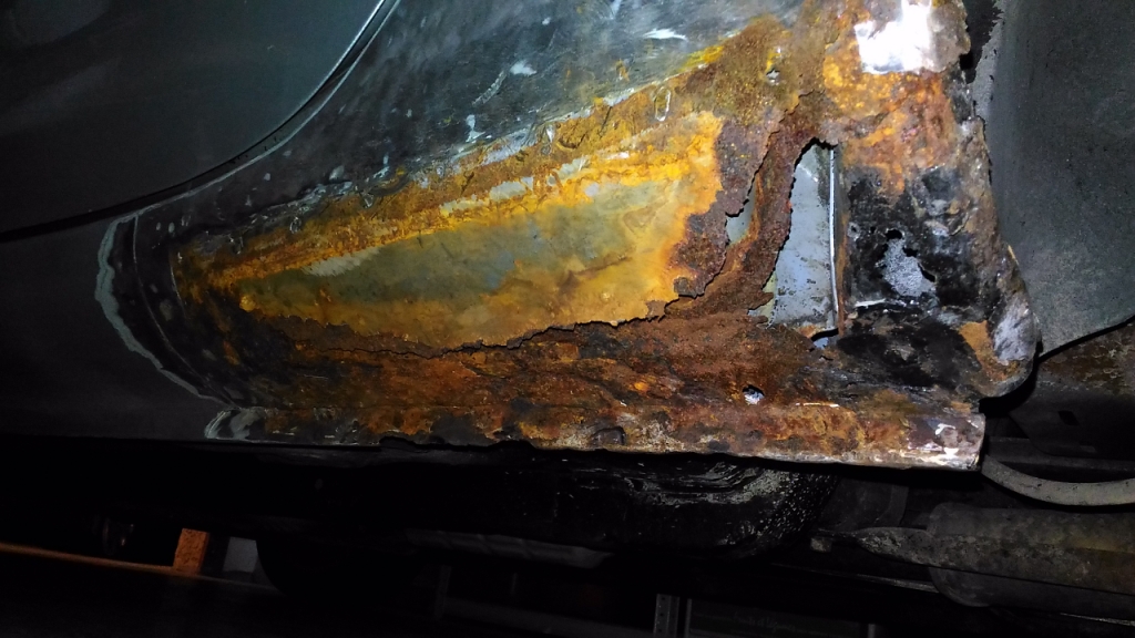

Pour tes ailes arrière, le souci de corrosion vient d'un problème de conception. L'espace entre l'aile et la tôle intérieure est tellement faible que la poussière et les saletés finissent pas s'accumuler et faire rouiller le bas des ailes.
Voici les photos de la mienne:
et lorsque l'on ouvre complétement l'aile:
Personnellement, (attention, je ne suis pas un pro de la carrosserie) j'ai l'impression que l'intervention de ton carrossier est plus d'ordre esthétique que curatif. Si la corrosion a atteint l’extrémité de l'aile (a l'endroit où le carrossier a mis un bout de tôle rectangulaire) c'est que l'intérieur de l'aile doit surement être bien attaqué ainsi que la tôle de renfort qui est derrière)
J'ai l'impression (peut être que je me trompe) qu'il fait plus un maquillage qu'autre chose.
Perso, je penses que la corrosion va pas tarder a revenir. Et dit toi bien que l'autre côté doit être dans le même état.

Maintenant pour tes longerons, c'est clair qu'il faut faire quelque chose.
Encore une fois il s'agit d'un souci de conception, les longerons sont composés de 2 tôles mises l'une contre l'autre, et comme pour tes ailes arr, les mêmes causes produisent les mêmes effets.
Là fait bien gaffe, il ne faut pas faire une opération maquillage (autant les ailles arr, c'est pas méchant de maquiller - mi a part que c'est pas du bon travail) autant pour les longerons, en cas d'accident, c'est pas la choucroute mise qui va offrir une résistance suffisante.
De plus si un expert ce rends compte de l'opération esthétique, tu va l'avoir dans l'os. Et je te raconte pas si il y a du corporel.
Je te met le lien de la réparation que j'ai effectuée sur le longeron de la mienne:
viewtopic.php?f=82&t=29141&start=60
Mais attention ne prends pas exemple sur moi, il s'agit juste d'une réparation temporaire. Je suis en train de mettre de coter pour monter en Angleterre où ils font ça dans les régles de l'art:

Clairement, la réparation de l'aile que tu montres, à l'arrière c'est du maquillage, et le carré de tôle est bien trop petit pour réparer quoi que ce soit. Il faut découper toute la rouille, sinon elle revient de suite.
Si c'est le même carrossier qui veut réparer le longeron en 2 jours, j'ai peur, il mérite presque que tu nous dise qui et où :o

La réparation que tu montres sera à refaire d'ici peu.
