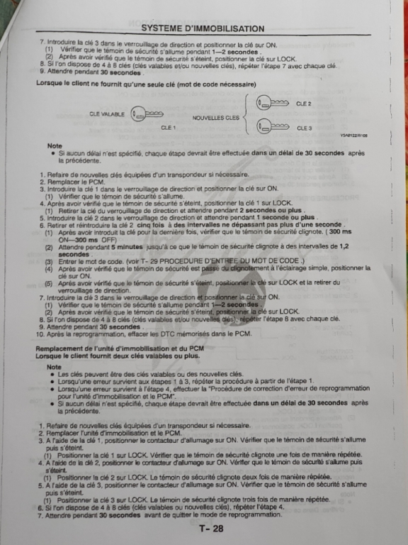

Yellowdog , essaie de procéder logiquement si tu veux tester à nouveau ton calculateur de secours.
Tes clefs d'origine , ton neiman , ton immobiliser se connaissent et se reconnaissent, ton calculateur de secours semble identique à celui d'origine . Pourquoi ça ne fonctionne pas ?
J'essaierai de faire une nouvelle reconnaissance des clefs , serait ce le signal envoyé au calculateur pour lui dire que tout a bien et qu'il peut autoriser le moteur à démarrer ?
On ne s'improvise pas facilement voleur de voiture , c'est un métier :D
Nicolas, est ce que la clef de la Xantia s'ouvre et est il possible de récupérer le transpondeur ? Sur un Picasso de 2005 c'est possible . As tu la carte format carte de crédit avec le code secret ?
C'est hors sujet , on peut passer en mp :jap:

Oui, c'est ce que je compte faire, quand j'aurai remis la main sur le tuto pour l'association d'une nouvelle clé vierge :oui:

Il suffit de demander :D

yellowdog a écrit :
Par contre, au montage du calculateur de secours, j'ai bien du jus qui arrive au démarreur, il tourne, mais pas de démarrage; sur le coup, je me suis dit, c'est le boitier immobiliseur qui bloque
Après coup, ça va peut-être être difficile de répondre, surtout si tu n'as pas fait attention: quand tu as mis le contact, puis que tu as lancé le démarreur, as-tu eu la séquence habituelle?
A savoir allumage du voyant "voiture avec clé" à droite du tableau de bord, pendant environ 1 seconde puis extinction, puis à nouveau allumage 1 seconde au moment du lancement du démarreur et re-extinction?
Le problème n'est peut-être pas lié à l'anti-démarrage, mais au calculateur lui-même (es-tu sûr qu'il est fonctionnel?), ou aux connexions peut-être différentes et pas correspondantes avec le faisceau de ta voiture.
Sur la NBFL que j'ai dépannée, qui ne démarrait pas, son calculateur avait été mis sur une autre MX5 pour voir et apparemment, ça démarrait (viewtopic.php?f=14&t=48827#p16346385). Donc un calculateur qui fonctionne semble pouvoir fonctionner sur plusieurs voitures, chacune équipée de son boîtier d'anti-démarrage et de la clé qui est programmée pour fonctionner avec.
Message Publié : Mer 23 Oct 2024, 17:20
Message(s) : 4510
Merci PTC ! je vais imprimer ça !
Pour Nicolas, honnêtement, me rappelle pas de la séquence que tu décris avec les voyants ... ça mérite de vérifier, mais la flegme de tout redémonter ... Faudra bien que je ré-essaye ça, après le séance de modif sur les clés pour voir ... J'en ai 2, je laisserai une comme à l'origine pour voir et au printemps, je tâcherai de remettre le calculo de secours
