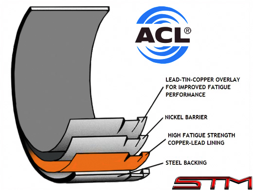

Tes coussinets de vilo sont dans quel état?
http://www.garage-varinot.fr/produits-red-line/
[img]https://www.mx5france.com/forum/images/user/3022/230311-155733-45181850101567523403493935073680957374988288n.jpg[/img]

alors j'ai eu le temps de regarder la pompe à huile ce weekend. Elle est toujours impeccable !
Pas une seule rayure, surfaces clean, les jeux sont toujours parfaits, en plein dans les cotes constructeurs.
Les mesures des jeux de coussinets ont été vérifié 2 fois : une première par le mec qui a opéré la rectif, une seconde par moi. C'était nickel.
La pression était bonne, vérifiée au mano. Je ne pense pas qu'il y ait eu de problème du à l'amorce standard du circuit d'huile car je n'ai pas fait l'instal des coussinets à sec. Tout était lubrifié comme il faut.
Donc j'en conclue que c'est un problème de compatibilité de métaux ou une malfaçon de chez ACL.
La couche externe en alliage d'étain-cuivre s'est décomposée, ce qui a du former de petits débris d'où les grosses rainures parallèle et ma teinte d'huile. Sur certains on voit même la couche de cuivre ce qui fait que la barrière de nickel est atteinte également.
Bref, je vais remettre un vilo neuf Mazda + coussinets Mazda et on verra. Si ça fonctionne, ça confirmera mon hypothèse.

Yo: cest des tri-métaux les tiens?

Oui, c'est des tri-métaux. Enfin, c'était..
Oui Pat, tout pareil que joviper : ACL Race series tri-métaux, commandés chez NSB concept
