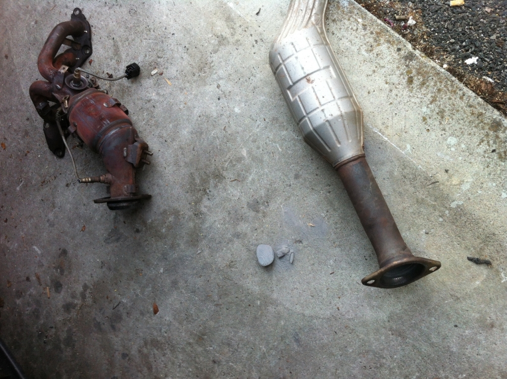

La première et précédente proprio était une femme qui ne semblait pas prendre spécialement soin de sa voiture, et l'avait gardé full stock. Je la vois mal vider le cata. En tous cas si le cata s'est vidé dans la ligne, je comprend mieux les pertes de puissance et le bruit métallique de fuite d'échappement...
C'était déjà au programme, mais demain soir, après avoir fait changer les pneus de la mk1 je démonte l'intermédiaire pour voir si y'a du monde dedans. Je ferai une photo du collecteur aussi, depuis la bride qui raccorde à la suite de la ligne, je vois du vide et les 2 sondes, mais c'est tout très propre :etonne:

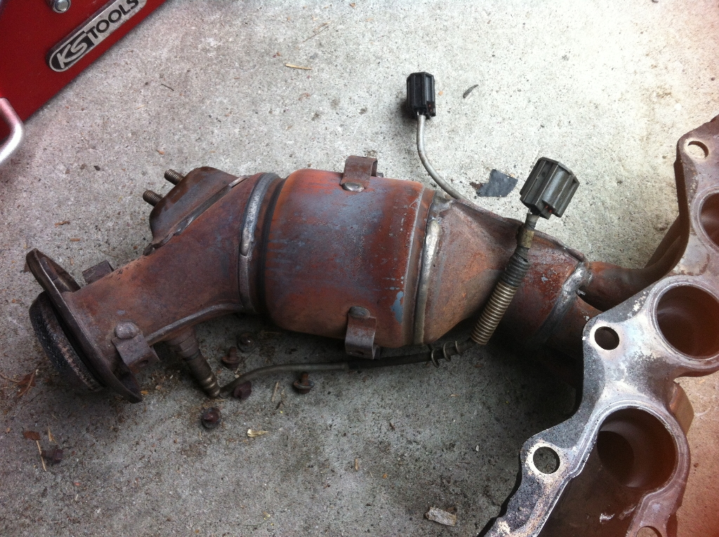

Non ça ne faisait pas partie de mes demandes, je ne pense pas qu'il ait démonté le collecteur.
Extérieurement il présent bien et les soudures semblent d'origine :

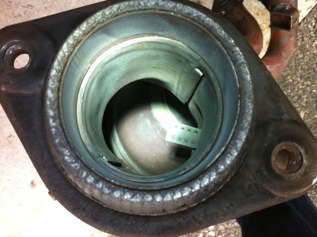

Mais à l'intérieur c'est bel et bien le néant, le vide... La couleur bleu/vert/blanc est due à la merveille qualité de photo téléphone sous lampe torche :roll:
Ce soir j'espère avoir le temps de démonter l'inter pour voir si y'a des morceaux dedans...

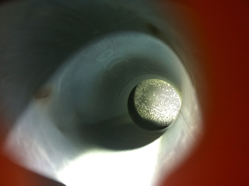

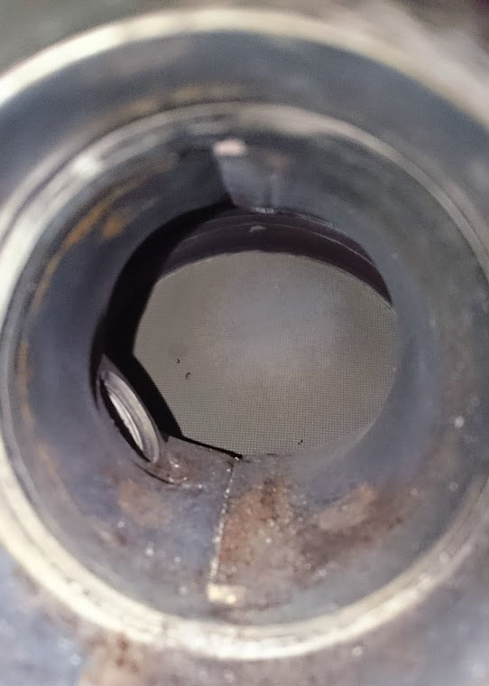

En effet, il te manque bien un truc dans ton collecteur ^^
Voici une photo de l'intérieur du mien ;)

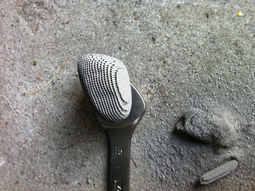

Merci Gaétan, effectivement il manque qq chose dans mon collecteur, dont j'ai retrouvé les restes une fois l'intermédiaire démonté...
En y regardant de plus, ce sont bien des restes de cata :sic:
Le second cata dans l'inter me semble un peu encombré quand même
Qu'en pensez-vous, je remonte comme ça ou bien demain je sors la disqueuse pour vider le tout ? :oops:
