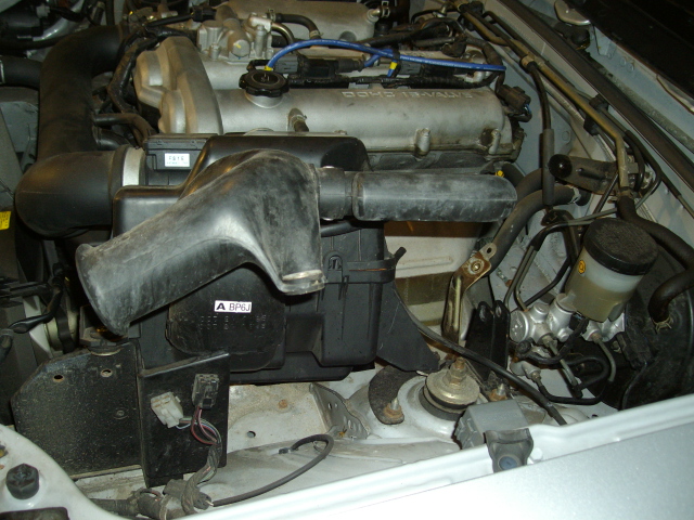

voila je souhaiterais savoir les trucs qui se remarquent tout de suite si il y en a entre un 1.6 et un 1.8, je précise je dois pouvoir le voir sur une vidéo :s
est ce que un 1.8 peut avoir le même type d'allumage que le 1.6 c'est a dire les deux bobines derrière ou alors il ont tous l'allumage avec ce qui semble être bobine crayon ?
elle est de 2000 et anglaise !
merci beaucoup
Message Publié : Jeu 7 Mars 2013, 17:07
Message(s) : 8706
Localisation : 59 - Houplines
tu le vois au collecteur d'admission.
il est fin et droit sur les 1,6 et large, avec les "conduits" plus visibles sur les 1,8.
edit , avec les photos c'est plus parlant :
il semble plus "incliné" sur le 1.8.
1.6 :
1.8:
edit2 : et les bobines sont du côté échappement sur 1.6, et du côté admission sur 1.8. :jap:
