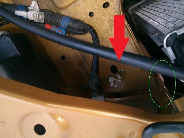

J'ai depuis quelques temps, en fait depuis 3 semaines, date à laquelle j'ai fait faire une distri, une fuite de LDR entre le bocal de LDR et le feu gauche (quand on est face à la voiture). Ça se présente sous la forme d'une mini flaque, toujours au même endroit.
Impossible de trouver d'ou ça vient, les durites de LDR sont sèches et bien souples, le radiateur ne fuit apparemment pas, le bouchon est étanche.. De manière générale, il n'y a aucune traces de fuite sur le moteur, les accessoires auxiliaires ou même les protections basses, tout est clean de chez clean...
Truc étrange, la tache de LDR n’apparaît pas moteur tournant même après un long trajet. Elle apparaît quelques heures après, moteur froid :x
J'ai l'impression que le niveau de LDR baisse, mais c'est vraiment très très sensible, j'en suis même pas sur.
Evidemment, la température d'eau est impec, pas de variations suspectes, pas de bruits suspects non plus, rien, tout fonctionne sans soucis.
Voici une image pour vous montrer ou se présente cette flaque de LDR :evil:
PS: Ce n'est pas la photo de mon moteur.
C'est aussi toujours au niveau des percements dans la tôle devant le feu.
Bref, je sèche complet, si quelqu'un à déjà eu affaire à ce cas de figure, je suis tout ouïe :D

Message Publié : Mar 11 Mars 2014, 19:10
Inscription : Dim 27 Oct 2013, 19:13
Message(s) : 104
Salut à tous ! :hello:
Voici donc une photo de ma fameuse flaque :evil:
- La durite est celle qui relie le vas d'expansion et le radiateur au niveau du bouchon : Pas de fuites à signaler sur cette durite.
- Le câble électrique en bas relie le feu avant gauche.
- Le capot est propre
Je suis preneur de toute idée pour l'origine de cette flaque :jap:

Alors la! Je ne sais pas quoi te dire. Il faut réussir à savoir d'ou ça vient! J'ai l'impression que ça coule le long de l'aile?

J'en suis à me dire que ça vient par en dessous, via les trous dans la tôle (comment? je ne sais pas..) car tout est sec autour de cette flaque... Peut être que ça remonte par capillarité sous cette fameuse tôle.
Cette hypothèse m'ouvre une nouvelle question : Comment peut il y avoir une fuite de ldr SOUS cette fameuse tôle ? :aie: (vu que ça ne vient ni du vase d'expansion, ni d'une durite de ldr, ni du radiateur apparemment).
Mais..... finalement, j'ai craqué, je l’amène au garage dans 1 semaine, le même qui m'a fait la distri, je lui ai parlé de cette fuite mystérieuse et il va jeter un coup d’œil. J'en profite pour faire une grosse révision :)

Alors, j'ai une news : Je viens de découvrir des traces blanches sur le bout de carrosserie perpendiculaire au radiateur et à la surface plane ou se trouve ma flaque. (En gros, des 2 bouts de carrosserie qui entoure le radiateur, c'est sur celui de gauche).
Une photo pour visualiser :
Du coup, ça met en cause le radiateur et surtout le bouchon.
La théorie de Laurent59 me plait bien. Comme faire pour vérifier ça ? je roule un peu manière de déclencher le circuit de refroidissement, j'ouvre le capot moteur tournant et je tente de déceler un "pschit" ou un flux de vapeur au niveau du bouchon :?
