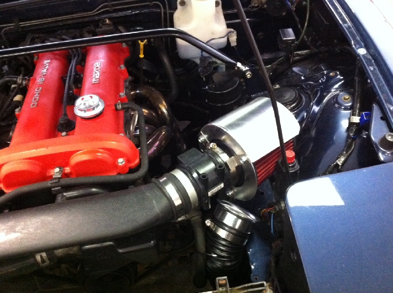

Voilà, vue que l'admission d'air mis en place sur ma mimix n'a pas résisté aux routes du Berry :tantpis: , voici à quoi elle ressemblais:
L'idée étais très bonne. Mais j'avais déjà été obligé de modifier légèrement le pare-chaleur inox, car il usinais le capot.
De plus, la fixation du débitmètre sur le tuyau d'admission d'air coupé est délicate, car on n'est pas sur une zone cylindrique, et il n'y a pas de "lèvre" permettant un maintien du collier serflex.
(voir mon topic dédié, cf lien dans signature)
