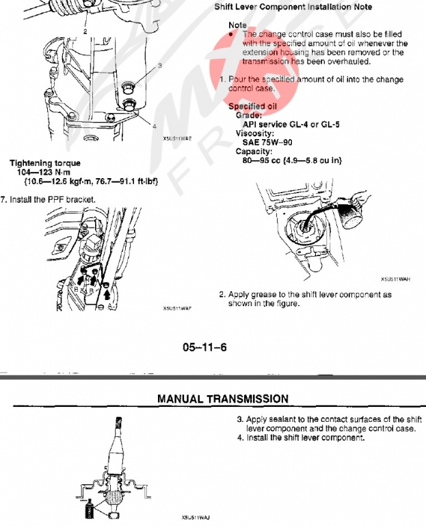

Message Publié : Jeu 2 Avr 2015, 10:28
Message(s) : 5396
:hello: J'ai prévu de faire la vidange du puits (uniquement le puits, la boite est déjà faite) dans quelques jours sur ma NA 1.6 115cv. J'aimerais avoir quelques précisions avant de me lancer.
- Quelle quantité d'huile faut-il, pas beaucoup j’imagine, un petit bidon d'un litre devrait être largement suffisant je pense mais je préférè être sûr.
- Jusqu'où remplir le puits ? J'ai lu que pas mal de gens en avait trop mis et que tout débordais à la fin :cyp: Mais j'ai pas trouvé le niveau exact à atteindre.
- Faut-il mettre de la graisse sur le levier ? Si oui quelle genre de graisser acheter et où l'appliquer exactement ? (je comprends pas trop l’intérêt de graisser un truc qui baignera dans l'huile, mais bon :tantpis: )
Merci :)
Message Publié : Jeu 2 Avr 2015, 10:46
Message(s) : 3297
Localisation : Pertuis, 84
Entre 80 et 95 ml.
flickr
