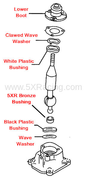

Je viens d'effectuer la vidange de boîte de ma NBFL 1.6 boite 5, après avoir retirer les deux soufflets en très mauvais état (les nouveaux arrivent demain :) ) je me suis apercu que la bague métallique sertie sur la grosse bague nylon était fendue. Voulant la remplacer je n'ai rien trouvé sur le net. Sinon est ce gênant de la remonter comme çà :roll: il ne doit pas y avoir de grosses contraintes, votre avis?

Là tu me poses une colle.
D'ailleurs je ne sais même plus à quoi sert cette bague nylon :?
NB 1.6 Twilight Blue (vendue)
Message Publié : Jeu 11 Fév 2016, 08:54
edit, quand même :D :
- c'est pas grave, tu peux remonter et rouler comme ça.
- ça centre/contraint la "grosse" rotule du levier, ça fait certainement longtemps que c'est comme ça, d'ailleurs
- vu qu'elle est fendue, elle sert plus à grand chose, autant la changer, tu récupèreras un meilleur feeling
- jamais trouvé en ligne en Europe, ça a ptete changé, mais sinon ça vaut pas grand chose chez Mazda ! http://www.mazdapartsfactor.com/oe-mazda/m50217482
- si je me souviens bien, faut le remonter avant de remettre le nouveau joint inférieur, donc c'est parfaitement le moment pour s'en rendre compte et le faire :aie:
- t'as une seconde bague nylon et une seconde rondelle comme ça en dessous de la rotule, dans le puit, bloquée par les petits pins...
viewtopic.php?f=86&t=557&p=324003#p324003
viewtopic.php?f=143&t=1475&p=295516#p295516
https://youtu.be/biBjZhmkxZc?t=589
sur des shops US tu trouves des rebuild kit complets :
http://5xracing.com/i-13175520-5xr-race ... miata.html

Message Publié : Jeu 11 Fév 2016, 12:20
Message(s) : 8974
Gérard a écrit :
Hello à tous
Hébergé par Imagesia, le meilleur hébergeur d'images du net !
Cette rondelle acier sert à récupérer le jeu axial du à l'échauffement de la boîte.
Là elle joue un peu moins son rôle maintenant.

Merci pour vos réponses :)
Je me souvenais plus sur le petit soufflet venait contre, suffisamment fort pour centrer le levier.
