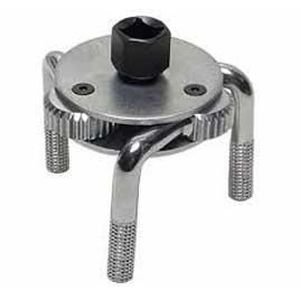

Depuis que j'ai été embêté pour démonter un filtre, j'ai ces deux solutions de secours, qui marchent toujours (quand il y a la place) :
et ça :
Mais le mieux c'est le filtre à pans, et la douille qui va nickel dessus. :tantpis:

Sur la NA le 1er en photo ne passe pas, le filtre est trop petit.
J'en ai chié pour démonter le mien (et pourtant j'ai l'habitude...), j'ai du tomber le support d'admission (2 vis) puis clé à sangle serrée comme un malade avec une clé à étau.
J'ai l'habitude de faire de la méca mais j'ai jamais vu ça, ajoutez à ça la vis de vidange sans joint et serré à a péteuse et vous vous rendez compte de la qualité des services en centre auto. (en l’occurrence Midas selon la facture de l'ancien proprio).

Effectivement, les petits filtres sont trop petits pour la première pince.
Pour le support d'admission , c'est systematique sur la 1,8, alors que sur un 1,6 115, il y a la place. (à case de l'abs je crois).

J'ai lu plusieurs fois le truc du tourne vis à travers le filtre mais ça ne m'a clairement pas donné envie de condamner ma voiture au fond du garage avec un filtre défoncé...
Je pense que la prochaine fois je prévoirai un extracteur avec les 3 doigts...
