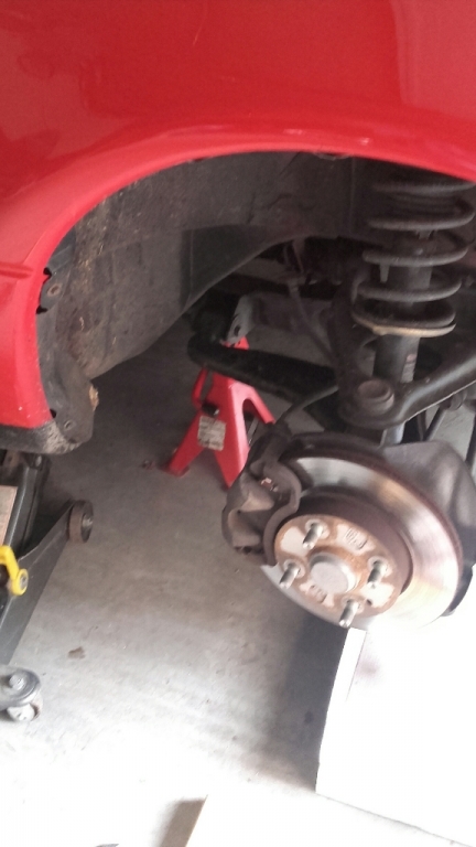

Je teste ceci en ce moment :
J'avoues que je flippe un peu pour l'arrière (ripage)
A L'AVANT (j'ai enlevé la crémaillère)
A L'ARRIERE (posé sur les vis de la barre de liaison... mais je ne suis pas serein)
J'ai pas prévu de passer au dessous de la voiture. Mais je crois que quand je m'attaquerai aux amortisseurs avant, je reposerai l'arrière et vice versa

Franchement, ça me fait trop flipper de me glisser sous la voiture si j'ai que deux chandelles, limite elle serait levée aux 4 coins je me sentirais mieux. :tantpis:
Je me demande si je vais pas aller dans un self garage avec pont pour retaper mes longerons :jap:
