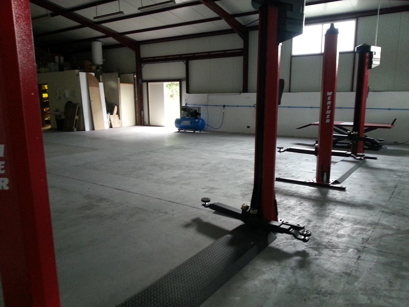

Le mois prochain, je loue un self-garage pour un entretien complet de ma Miracle (plus changement de l'arbre de transmission).
J'aurai un pont 2 colonnes comme celui-ci (au 1er plan) :
Ma question : comment positionner les "bras" du pont ? Pile à l'endroit du cric au niveau des feuillures ? Merci
