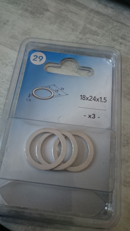

Vu que le tuto a plus de 10 ans, je me permets de demander à ceux qui ont fais la vidange pont récemment sur leur NA, les joints à remplacer sont toujours de référence 29 chez Norauto ?

il me semble bien que j'ai pris les 29 aussi... il y a 3/4mois

C'est bien des 18mm (intérieur) pour le différentiel (NA, NB et NC) :)
https://www.mx5parts.co.uk/sump-plug-wa ... -1087.html

Merci de l'info ! c'est pris :)
