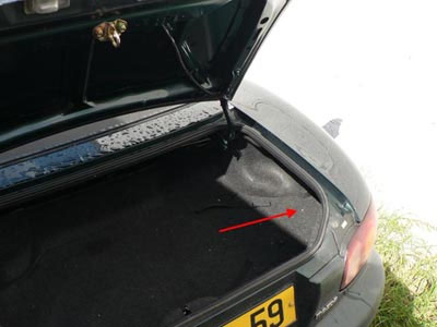

Détail qui a son importance, la batterie est dans le coffre. Inutile de passer 3 heures à la chercher dans le compartiment moteur.

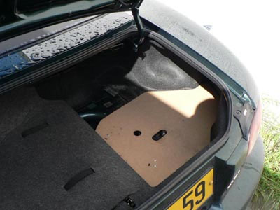

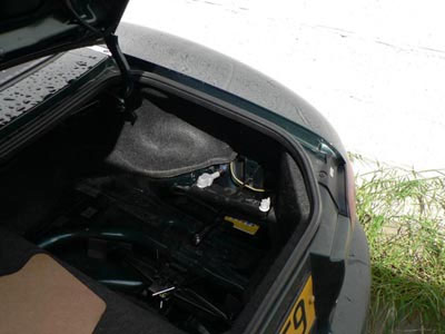

Soulever la moquette du coffre...
...et soulever la planche en bois.

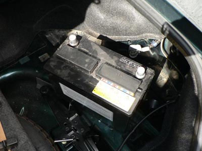

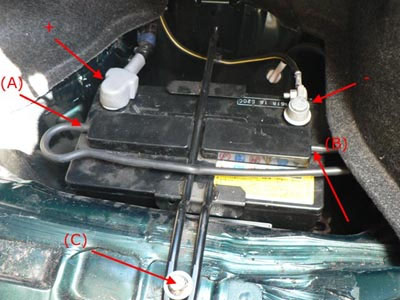

Faisons l'état des lieux:
-> La borne +
-> La borne -
-> (A) et (B) sont les tuyaux d'évacuation des gaz
-> (C) est l'écrou de maintien de la barre

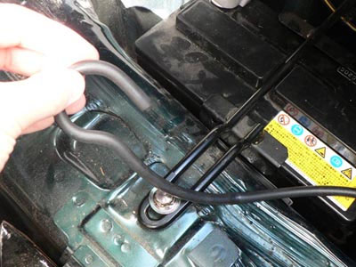

Débrancher le tuyau en tirant dessus.
Avec la clé ou la douille de 12, dévisser totalement l'écrou.
Enlever la barre qui retient la batterie.

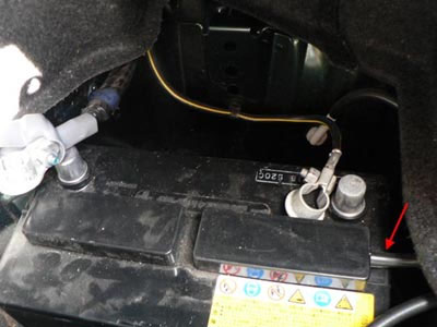

Débrancher en premier le câble de la borne - (celui vers l'arrière de la voiture)

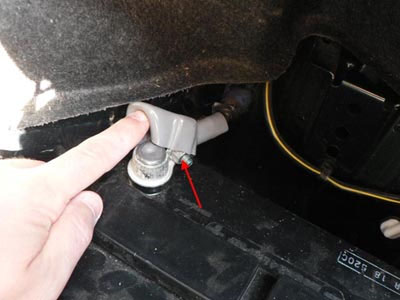

Les cosses sont maintenues par un écrou de 10. Celui de la borne + est caché par un plastique. Pas la peine de dévisser totalement, il suffit juste de désserrer un peu, celà suffit pour débrancher la cosse.
Les cosses sont dévissées. Ne pas oublier de débrancher le 2ème tuyau d'évacuation des gaz.

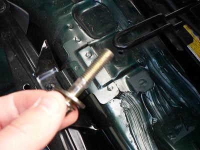

Jetez un oeil par précaution au fond de l'emplacement de la batterie, vérifiez qu'il n'y pas de rouille. On ne sait jamais, la corrosion s'installe toujours dans les endroits inaccessibles.
Notez le sens de la batterie. Le + va vers l'avant de la voiture, sur le gros cable.
