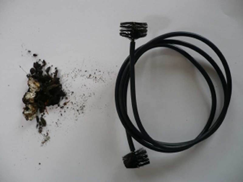

:jap: Merci pour l'astuce ;)
Il faut un peu de patience pour trouver le passage :boxe:
Mais! Une fois trouvé c'est très simple :langue:
Voici le résultat de la cure préventive :ricane:
Le papier alu vient d'un emballage de cigarette. :vomi:

Bon bah je m'y suis collé... NC de 6 ans d'age (donc concernée par la fiche constructeur). Utilisée en loisirs 6 mois de l'année...
Bilan : Tuyaux bien encombrés (mais probablement pas complètement bouchés). Les clapets en caoutchoucs deviennent très dur avec le temps et les saletés : je me demande dans quelle mesure ils sont utiles.
Le puis étaient bien encrassés avec des feuilles, petits morceaux de bois, etc... :
En remontant j'ai noté un défaut d’étanchéité sur un des tuyaux : Bilan je recommande de serrer la base avec des colliers de 27mm sinon risque de fuite
Temps passé : la journée (en mode tranquille - Au passage ça m'étonne pas que ça vaille une blinde de le faire faire). Je voulais tout nettoyer donc je ne suis pas parti sur l'astuce de l'écouvillon. La prochaine fois je pense je nettoierai en mode facile !
