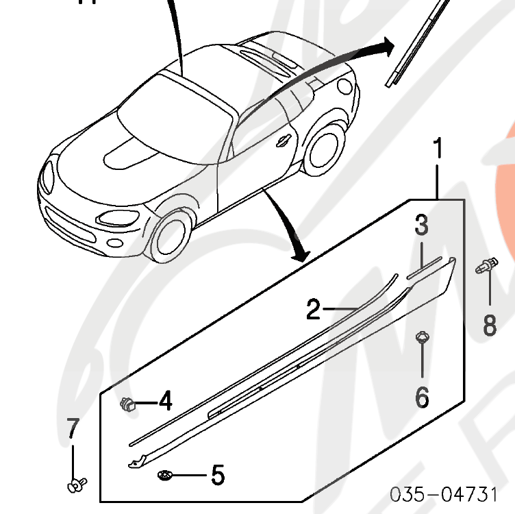

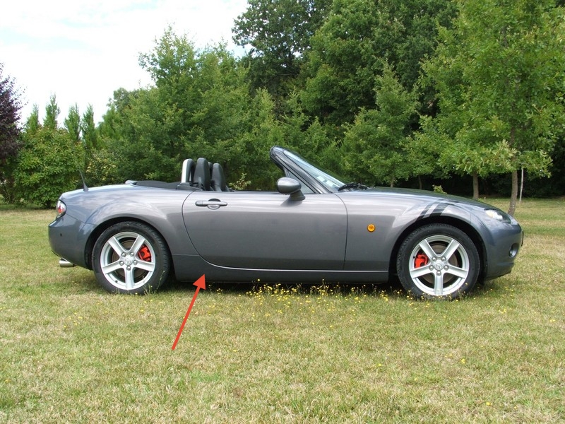

quelqu'un a t'il déjà démonté les bas de caisse de sa NC
ils sont en plastique (c'est mieux pour la rouille), ont l'air fixés avec des clips dans les ailes et un système intelligent dessous :sic:
l'idée c'est de voir l'état derrière (si pas trop de crasse) on sait que les NC ça rouille pas (encore) :D
et une fois démontés peut être un coup de peinture ou plastidip pour cacher les impacts ...

j'ai trouvé des explications (on est jamais aussi bien servi que par soit même :jap: )
c'est en anglais mais on comprend bien comment c'est fixé... clips partout :sic:
je ne vais pas me lancer tout de suite mais si ça peut servir...
http://parts.arlingtonmazda.com/documen ... am_MX5.pdf

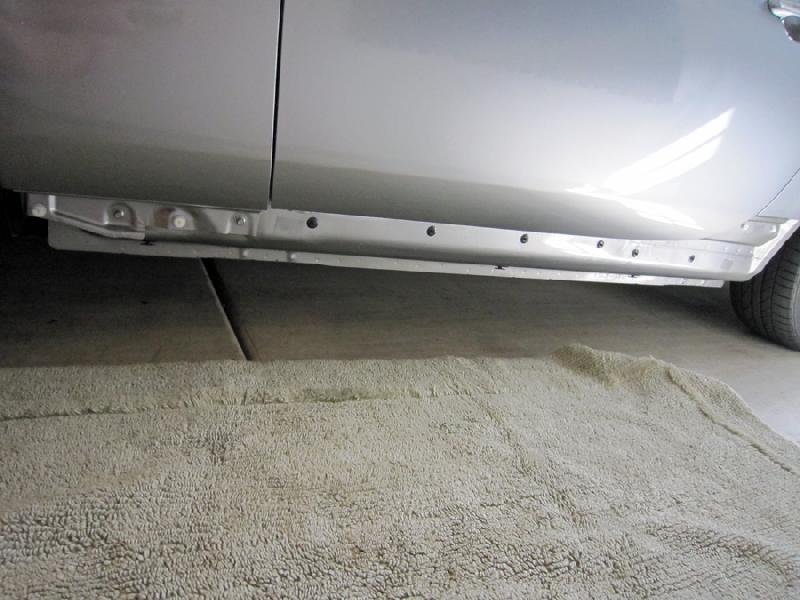

une fois enlevés

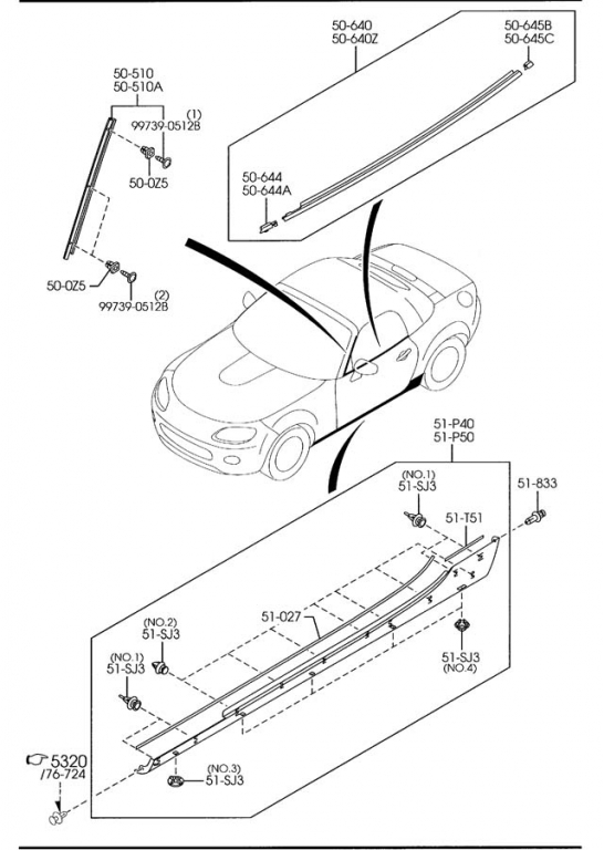

Tu trouveras les références des éléments du bas de caisse dans la documentation accessible aux membres du Club (ESPACE-MEMBRE)
=> NC 2006-2010 - Vue éclatées : Page 85/168

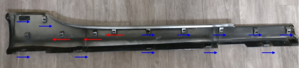

Hello à tous les Miatistes,
Même avec la plus grande minutie et délicatesse possible, il est impossible de ne pas casser des clipses en plastiques.
Car ces derniers sont implantés dans la pièces en sens opposé pour la phase de démontage.
Pour faire simple, je vous ai mis un cliché de l'un des bas de caisse de la NC avec une visu sur la phase intérieur avec identification du sens de poussé normal que l'on devrait opérer pour son démontage si l'on ne veut pas casser les clips.
Il y a trois avec un sens de démontage vers l'avant (roue avant) et 12 dans l'autre sens (vers l'arrière donc roue arrière)
Voici une schématique plus complète qui dénombre plus exactement la position des clips et leurs nombres.
Dans tous les cas, le rachat de clips est inévitable malheureusement. :aie:
C'est sûr de cette façon, les bas de caisse tiennent bien mais c'est lorsque l'on doit les démonter que les choses se corsent. :P
Pour le remontage, le plus simple, c'est de récupérer tous les clips réutilisable et de changer les autres.
Enfin, de les positionner sur leur emplacement sur le bas de caisse et de pousser simplement le bas de caisse pour les clipser après l'avoir positionné devant les points de fixation de ce dernier.
En espérant avoir était assez clair.

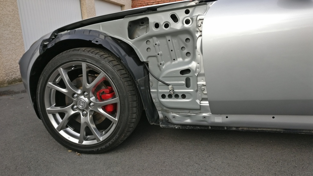

J'ai moi même fait cette opération lorsque j'ai dû démonter mon aile avant afin de faire traiter un petit début de corrosion sur l'aile à l’emplacement du répétiteur de clignotant. :aie:
Bon démontage et remontage. ;)
