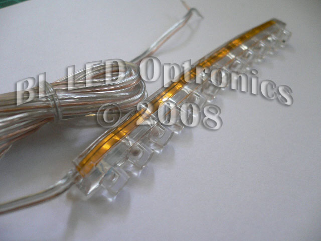

A partir de 2011, tous les véhicules neufs vendus en Europe devront posséder un éclairage diurne (daytime running lights / DRL), d'ailleur certains constructeurs ont pris les devants (BMW Mini, Fiat 500, Citroen C6, et bien sûr les Audi qui maintenant ont l'air tunées avec un kit à 10 balles acheté sur Ebay même quand elles sont d'origine).
La prochaine étape, c'est quoi ? Eh ben c'est qu'avant 2015, je parierais qu'il faudra que tout le monde soit équippé de DRL ou, pour les véhicules plus anciens, rouler en feux de croisement. Ce qui ne pose pas de problème en NB ou NC, mais en NA, c'est pas génial de rouler avec ces trucs sortis en permanence (look et aérodynamique).
D'où ce topic pour recenser les produits qui ne vont pas manquer de fleurir et les montages maison. A priori, le montage le plus propre serait un remplacement des blocs veilleuses par des blocs intégrant veilleuses + DRL + clignos, et un relais à placer judicieusement, mais pour l'instant je n'en ai pas vu chez les accessoiristes habituels. Et vous ?

Les led's ne consomment que très peu et ne nécessitent donc pas de relais particulier... comme il existe déjà des montages veilleuses-cligno ce sera donc facile ;)

Mais pour le moment on ne trouve que des kits adaptables: des barrettes droites à coller quelque part sur la carrosserie :roll:

Avec la technologie, je pense qu'il est assez facile d'adapter dans le bloc veilleuse une rangé de led. Il semble que démonter le capot du bloc est facile à condition de ramollir la colle dans de l'eau chaude. Après reste à trouver le bon branchement pour un allumage automatique le jour et pas avec avec les autres feux.
Après quid de la légalité d'un tel dispositif :? .

Le branchement est hyper simple, le + du DRL sur un + après contact et le - du DRL sur le + des veilleuses. Pas besoin de relais donc.
Le DRL doit s'allumer automatiquement au contact de la voiture et s'éteindre si les feux sont allumés.
