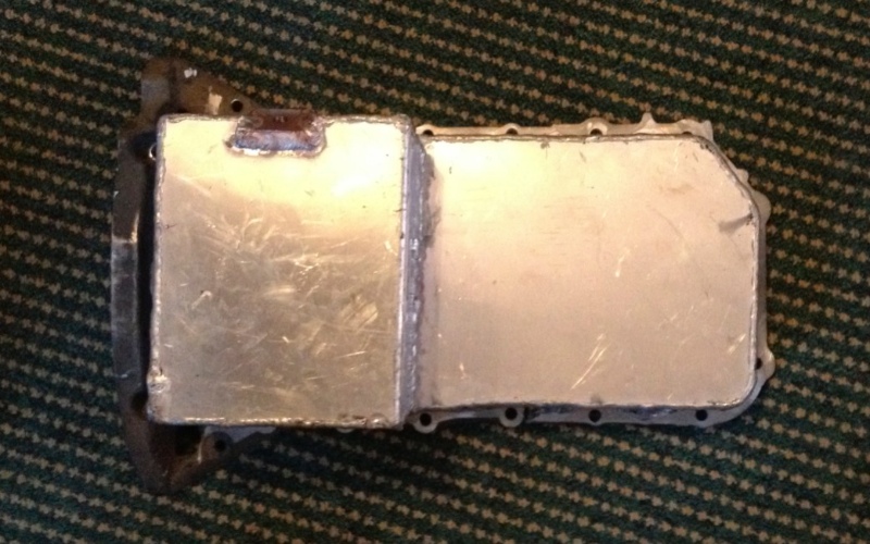

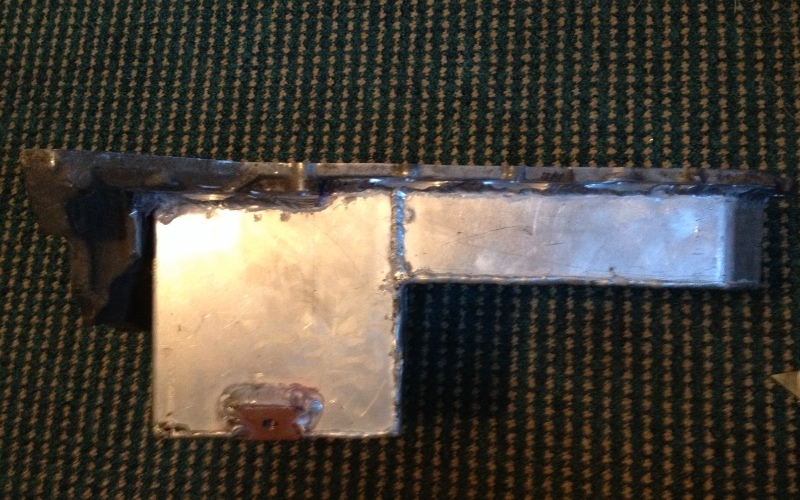

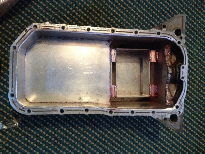

Si t'es vraiment chaud pour le swap sr20det j'ai un carter de SR20 modifié pour avoir le bol a l'arrière (idem montage mx5 donc)
Me demande meme pas comment j'ai achèté ca, j'entasse des trucs bizarres parfois :D
Faudra faire la crépine pour aller avec par contre..
Mais ca pourrait être un bon debut pour ton swap?
EDIT: Pour le PPF, ceux qui font un swap F20c de S2000 coupent le PPF et le reprennent sur la caisse l'arrière. Par contre faut un support de boite dessous j'imagine
