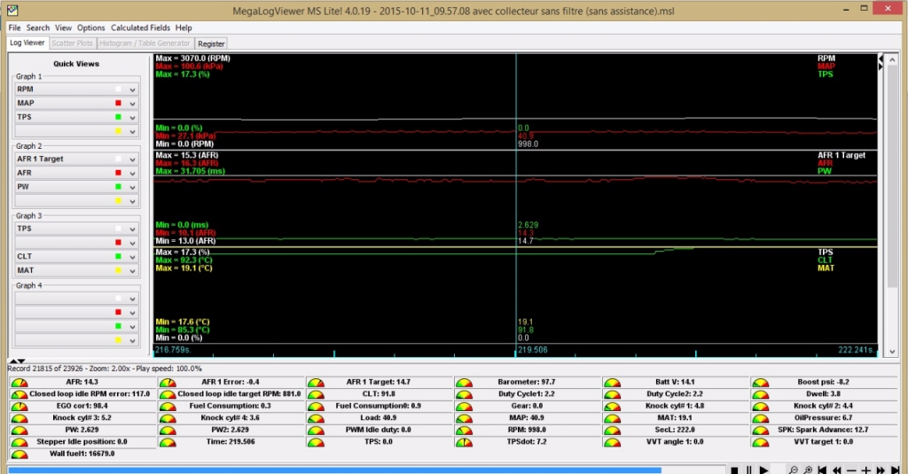

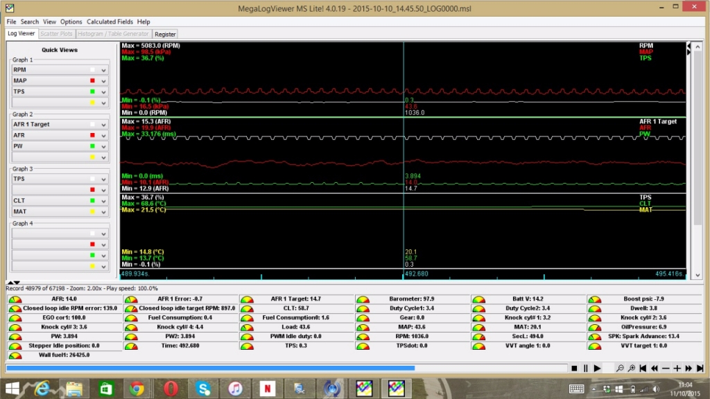

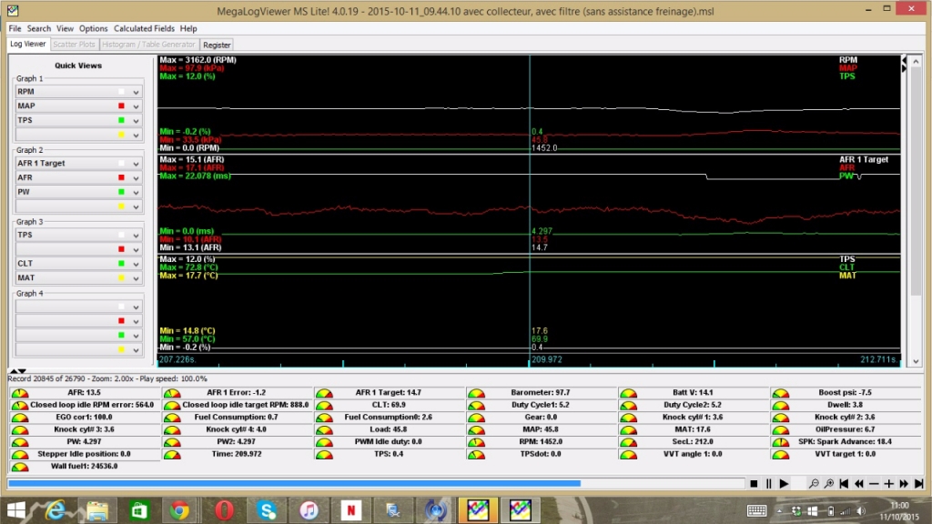

tests de ce matin
Config de base avant test:
Config juste avec un filtre essence :
Config avec collecteur sans filtre (j'ai déconnecté l'assistance pour éviter de fausser les mesures)
Config avec collecteur avec filtre (j'ai déconnecté l'assistance pour éviter de fausser les mesures)
Je vous laisse apprécier l'impact des différents montages sur le signal du capteur MAP....
Message Publié : Dim 11 Oct 2015, 10:24
Message(s) : 6982
conclusion du jour :
Il faut un réservoir indépendant de dépression pour le capteur MAP pour avoir le signal le plus lisse possible (faudrait tester avec un clapet anti retour aussi).
C'est bien plus facile de corriger la carto essence avec un signal de MAP stable
Il faut absolument une électrovanne de gestion de ralenti, je pense partir sur une électrovanne de turbo ou celle du recyclage des vapeurs d'essences.
Toujours changer toutes les durites de LDR, la seule que j'ai pas changé car pas la bonne, elle a percé pendant les tests...
Il faut un réservoir indépendant pour l'assistance de freinage et un pour le capteur MAP afin de ne pas perturber les valeurs.
