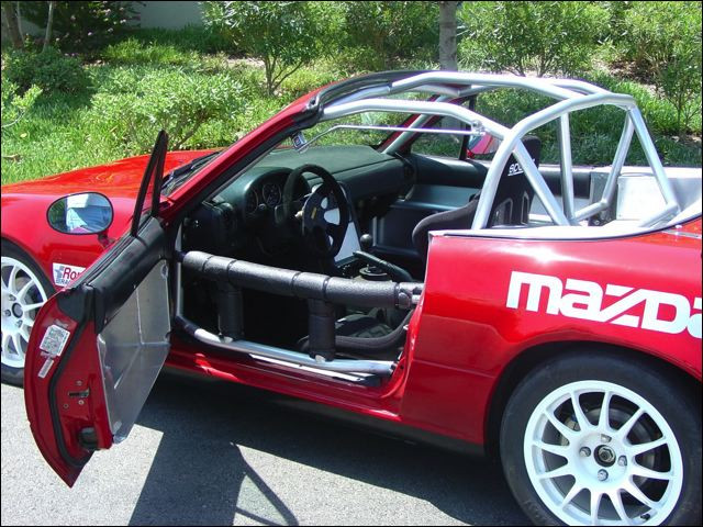

toujours est il qu'une cage "trop haute" comme celle de Pat, que ça gêne même un hardtop, le seul usage cohérent (ie seul acheteur potentiel) c'est la barquette...quitte à sortir la meuleuse et le poste à souder, autant modifier ton hard dog...ou une cage trlane vu que la capote t'es "utile" :tantpis:
Édit : vu que tu depoile la caisse pour la souder, une boucle avant sur mesure qui passe dans le tableau de bord et reprend les coins du pare flamme, limite frog arm, ce serait top !

Tu as une photo de ce dont tu parles pour la modif de l'arceau, je n'arrive pas à m'imaginer la modif.
Message Publié : Mar 15 Oct 2013, 11:47
Le tr lane est pas si cher, si ? Sans compter que l'OMP va falloir y passer qques heures (et euros, entre le temps et les tubes/consommables, c'est pas gratuit) pour faire passer la capote...bolt-on ou grosses modifs !
cherub a écrit :
Je pensais à ça aussi :
Ce qui donnerait par exemple ça dedans :
Ou
Je dis ça vu qu'Alexis avait apparemment passé pas mal de temps pour passer entre la console et le volant, et l'espace y est compté, tant qu'à souder la caisse donc...
Sinon j'aime bien ce principe, comme celui a Opy, qui vient de chez qui d'ailleurs ?!

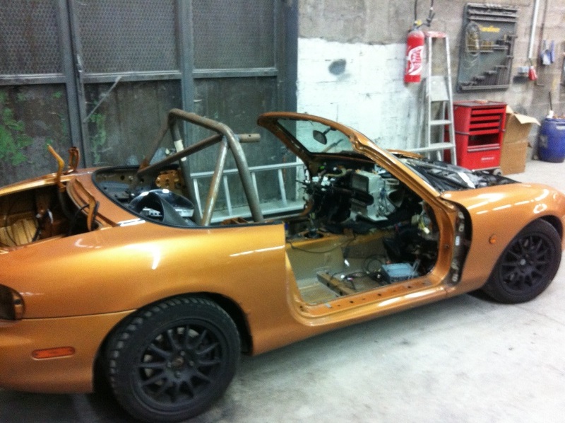

Ja rais beson de renseignements , jai démonté quasi tout l'intérieur, il me reste à terminer le TBD.
Jai démonté toute la console centrale, boite à gant, compteur, décablé l'ensemble de boutons... Jai déboulonné les 4 vis sur les côtés mais il ne vient tjr pas.
Jai loupé quoi?

Je démonterais les panneaux de porte pour étudier cela, ca me fait un chié de supprimer des renforts qui servent en cas de choc mais l'arceau est aussi la pour cela donc...
Message Publié : Mer 30 Oct 2013, 09:58
Message(s) : 6964
TBD vaincu non sans mal !!
Plus que qlq 10ènes d'heures de taf...
Pour info, l'arceau OMP est 90mm plus haut que le Hard dog, il sera donc modifié.

Commandes un custome cage à souder tu verras qu'après l'instalation et qlq 10ènes d'ajustement cela ne te choquera plus et pourtant tu reçois un certif d'homologation avec ainsi qu'une plaquette à souder.
Les cintrages de l'OMP sont ok jai juste à raccourcir les pieds de 9cms et cest ok ;)
