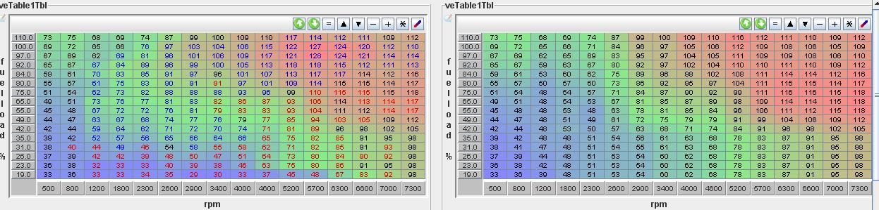

Petite comparaison entre ma premiere table d'injection (a droite) et celle optimisée par VEAnalyser live (a gauche)
Les cellules avec ecriture en bleu ou rouge a gauche sont les différences, ont voir que la table a été plutot bien parcourue, il reste quand meme des cellules non atteintes mais pas trop.
On voit qu'il a pas mal appauvri les zone à faible charge et enrichi les zones à forte charge

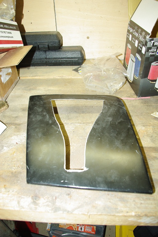

Sinon petit travail manuel de l'après midi :
:D

Le topic de Tonioo et de ses freins m'a donnée des idées, une fois la prise d'air pour le phare réalisée je vais m'attaquer a un truc de ce genre :
Pour faire ça :
Ca me semble pas très compliqué, et maintenant que je sais braser l'alu j'ai des envies de construction, et ça tombe bien je viens d'acheter des plaques d'alu pour fabriquer d'autres pieces :D
