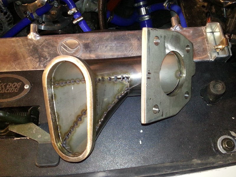

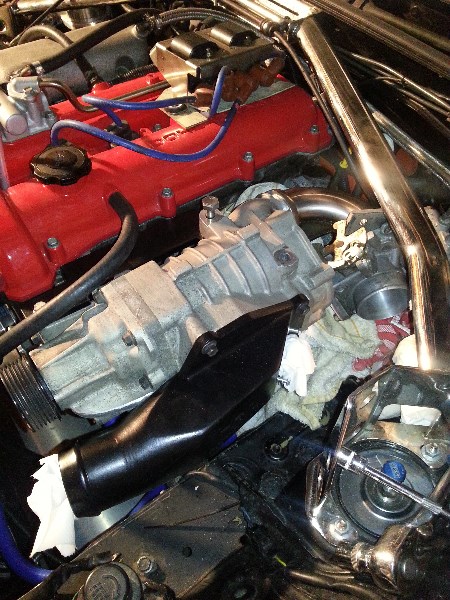

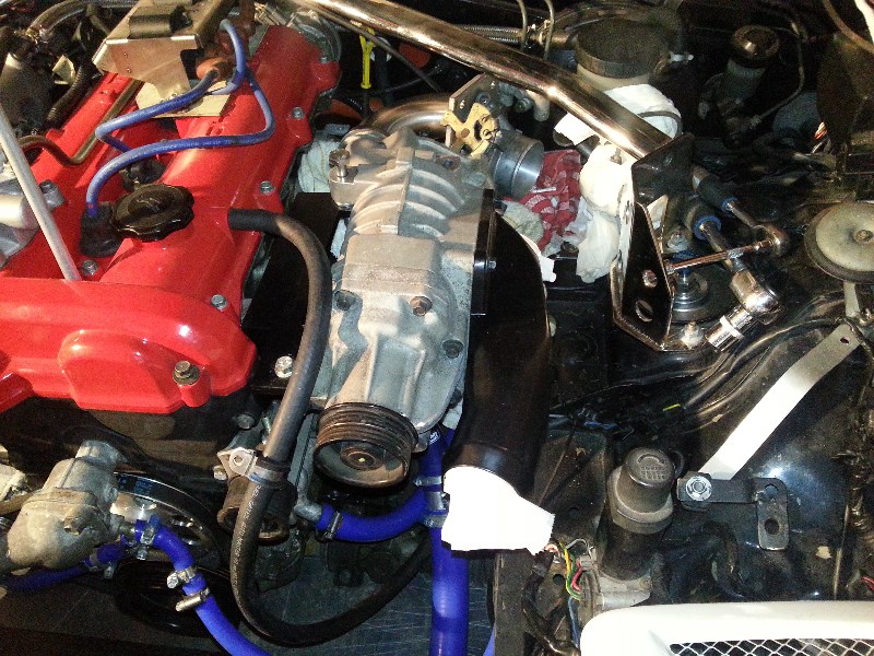

Réalisation de la pipe d'admission au compresseur:
Voila du beau travail :) Elle est juste pointée pour la modifier. La platine coté papillon est épaisse, elle sera de toute facon modifiée.
Voila comment ca se passe (ou ca se place) dans le compartiment moteur :
C'était un peu l'angoisse le papillon ne passait pas bien trop haut et donc après quelques essais il a suffit de l'incliner à 90°. Il me faut donner un peu d'inclinaison à la bride du papillon pour le pencher vers le bas et de quelques degrés aussi (sur sa droite). Là il est posé sur des chiffons.
J'ai du déposé une durite de frein (la petite) qui gène, je vais la refaire en souple. Elle est en face de l'aspiration du papillon.
Il reste aussi la durite de retour du clapet de décharge à faire sur la pipe.
M

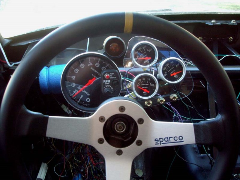

Joël mon compte tours ne marche plus depuis que j'ai allégé mon, TdB, je ne sais pas pourquoi ainsi qu'un certain nombre de jauges celle du niveau d'essence marche. J'ai tenté de brancher un autre TdB sans succès et depuis :tantpis: C'est pour ca que j'été content quand l'appli sous Android est sortie avec la Megasquirt.

Justement en parcourant le sujet de la BV6 je tombe sur une construction lowcost de Moti http://www.locostusa.com/forums/viewtop ... =35&t=2837 et première page :
:o
Je me dis que là ou j'en suis avec mon TdB qui ne me donne que la vitesse dont je n'ai pas besoin et par contre la jauge à essence qui est bien pratique j'irai bien jusqu'à ce type d'install.
Pour la mano c'est tout bon pour le compte tours ou doit on se brancher pour prendre l'info?
Juste aussi ma pompe de lave glace ne marche plus depuis cette période :sic:

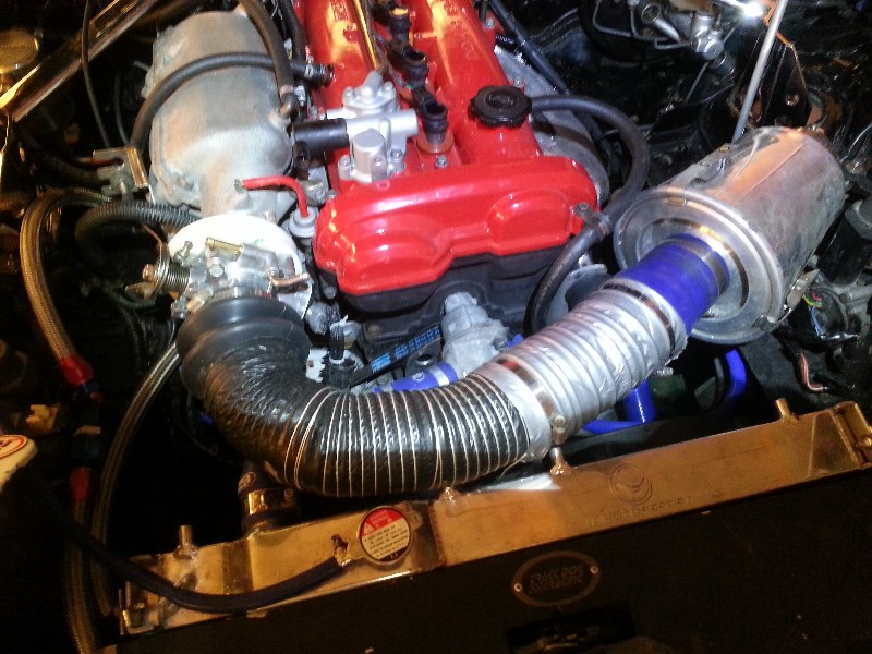

Je viens de recevoir la pipe modifiée... âs tout a fait comme je le voulais. Ca va donc être un peu dur.
Je me laisse encore 2/3 modifs sur ce point mais je commence à me dire que :
adapter un compresseur à l'Anglaise sur une voiture US/Européenne
ET
adapter des ITB US/Européens sur une voiture Japonaise
et bien c'est un peu une sinécure surtout le premier cas.

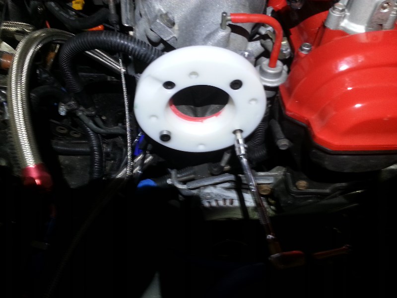

Alors j'y suis sur ce papillon de dia. ... 68 mm
En fait 73 c'est l'entrée avant le volet et il fait 68mm à la sortie.
J'ai fait la cale... provisoire
Pour en arriver là j'ai dessiner un premier contour sur un papier pris quelques cotes et vérifié ce premier jet sur l'admission.
Ensuite j'ai fait une cale sur un support plus rigide ou j'ai percé les 8 trous.
Puis terminé par l'usinage (pas moi) d'une cale en plastique avec un joint de chaque coté
et une vue d'ensemble :
Désolé pour la qualité des photos je suis allé un peu vite :oops:

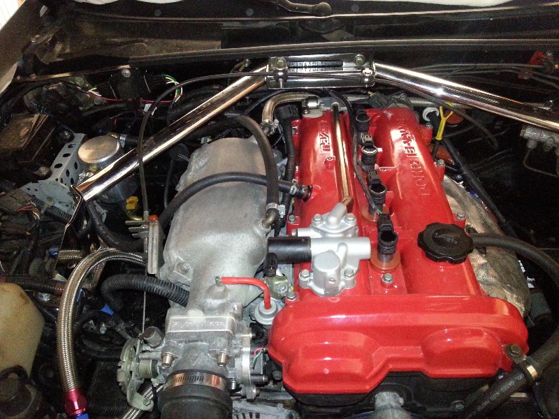

J'ai démarré et laissé tourné jusqu'à 80°C. J'ai fais un peu de VE analyser au ralenti et quelques coups de gaz plutôt rageurs. Je ne me souvenais pas de ce caractère de mon 1800cc
Je rappelle quelques constatations
Sur mon 1600cc j'ai un papillon de 62mm avec admission retaillée en fonction ... qui est donc plus grosse que ce qu'il y a monté d'origine su le 1800 :? qui fait 59mm.
C'est donc là un des points ou le 1800 est le plus bridé : constatation ou question :?
Donc ce soir ce pap est monté avec cette cale de 68 coté pap et qui se rétrécit grâce à un joli cône au diamètre d'origine de 59mm
Demain, enfin dans la semaine je lance la même cale en alu au mêmes diamètres car je ne sais pas si j'aurai le temps de démonter l'admission pour l'agrandir à ... 64 voir plus; J'irai par étape.
Là je devrai mieux exploiter les gros injecteurs.
