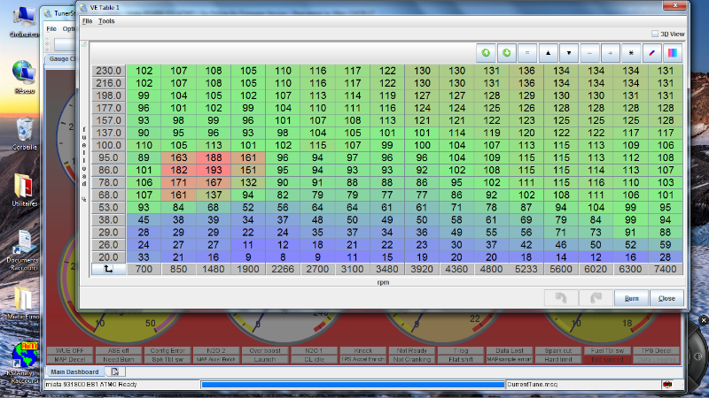

J'ai modifié un peu ma table d'allumage (juste quelques degrés) et laissé tourner la voiture chauffée et lancé TS une fois chaude. Dimanche je la fait rouler sur un parking fermé pour essayer de "parcourir les cellules"
Ma table VE à été un peu modifiée autour du ralenti jusqu'à 3100 et à mi-régime et echelle du "fueload"
avant les cellules en rouge existaient avec des valeurs moins hautes mais toujours "anormales". Ca vient d'où? Je sais que j'ai une plage ou la voiture donne des à coups :
entre 1200 et 2000 à régime stabilisé, le régime arrive à faire du "yoyo" en roulant ce se traduit par des "à coups"
Dans cette plage de tours je n'ai pas modifié la table d'allumage, hormis l'échelle "fuelload" dont j'ai changé l'échelle de 20 à 100 alors qu'avant elle était de 20 à 230.
En parlant d'échelle j'ai intérêt à modifier l'échelle de cette table (la VE table) de 20 à 100. je ne l'avais pas fait car je pensais passer en sural mais là comme écris plus en avant je vais rester en atmo et me diriger vers des ITB.
Je fais comment ? Je change l'échelle MAP (?) en mettent des valeurs similaires à celle de l'allumage. Je ne modifie pas les valeurs ? Je lance TS et je laisse faire ?

Je l'ai fais roulé en deuxième, troisième et quatrième afin de virer au maximum les cellules "anormales" en haut à gauche. En gros ca revient à rouler en 3 et 4 en sous régime entre à peine 1000 et 1500 avec la pédale "à fond" et au bout d'un moment il ne m'en reste qu'une. Elle avait un peu de mal au début puis après c'était presque normal, la transmission n'aime pas beaucoup par contre
Le parking ne permet que d'accélérer jusqu'à 6000 en 2.
Ce que je n'ai pas dis c'est que j'ai très légèrement modifié ma table d'AAA. Ca m'a refais très légèrement ma carto en lissant bien toutes les cellules sauf au dessus de 6500 (juste une à 7000 en première)
Je commence à me rendre compte légèrement des effets de l'AAA.
Pour le bocal je vais regarder ce qu'il y a en standard dans le commerce en alu et voir ce que je peux adapter "proprement"
A force de rouler en faisant voyager le petit point dans TS partout et en 2 entre 1000 et 2000 le moteur ne hoquète plus ou presque (bon il ya aussi e pont court).
