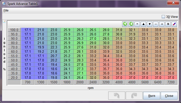

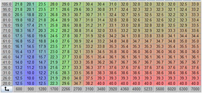

Une question : sur les carto d'allumage :
Pourquoi les valeurs sont elles aussi élevées dans les premières lignes à haut régime? A la limite c'est même pas atteignable la zone "en bas, à droite"
Pour expliquer :
Ca doit être celle que j'ai ou approchant sur l'une des deux
et celle là qui est beaucoup aggressive :
On remarque que les valeurs en bas à droite sont très élevées :?
les moyens régimes sont en retrait ou forment un plateau pour augmenter dès les hauts régimes
C'est 2 atmo en ITB

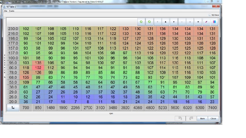

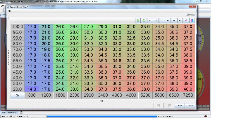

Voila ma table d'allumage :
entre 10 et 4 de points augmentés par rapport à Dimanche. Bon cette table n'est pas de moi mais celle de Romano présentée par Joël à la page 87 de son sujet. J'ai pas mal comparé de tables et elle me semblait adaptable à ma config:
Moteur 1800 vvt
SSP 98
injecteurs de 1800
papillon de 70
collecteur 4en1
Megasquirt GEN2
Tout le reste stock
Et la table VE qui en découle
Au dessus de 5500/6000 je répète rien n'a tété modifié hormis 3/4 cellules.
La température extérieure était sensiblement moins élevée que Dimanche dernier il faisait 24°C mais j'ai aussi l'impression en surveillant les températures d'eau et d'huile qu'elle chauffait moins en huile, en eau qui se trouvait plus souvent en dessous de 90°C.
La voiture tourne bien au ralenti sur un filet de gaz en 2 et part plus franchement.
Dans les mêmes conditions de lancement en deuxième le moteur accrochait en bout de run quelques tours en plus que Dimanche avec l'ancienne table.
Je suis plutôt satisfait du résultat et hâte et finir la plage au dessus de 6000 tr/mn. Ce qui m'impressionne le plus c'est le caractère extrêmement volontaire, les reprises du moteur de 1500 à .... jusqu'ou j'ai pu accélérer ce soir, pas plus de 5500 tr/mn
Faudra maintenant vérifier tout ca en piste.

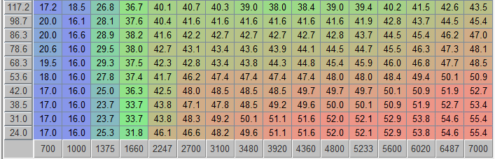

37° en pleine charge a 7250 tours ça me semble énorme, je sais plus si tu as un capteur de cliquetis utilisable?
Pour info voici une table utilisée sur le même bloc que toi (1800 VVT), que je considère limite safe (quelques rares apparitions de cliquetis sous forte chaleur et autour de 4-5000 tr)

Yo merci pour ce retour .
" Lorsque je retire de l'aaa, mon moteur se mets à chauffer plus (tempé d'huile plus importantes)
Un expert pour nous expliquer ça?"
De ce que j'ai pu lire par ailleurs dans la recherche de table c'est justement qu'il reste des gaz imbrulés ou plutôt qui brulent tardivement et jusque dans le collecteur et qui augmentent la température. est ce que j'ai bien compris :?
Mon moteur n'a pas le VVT branché, cela à peut être une influence ou crée une différence?
Les apparitions de cliquetis se manifestent comment ? Un bruit ... de cliquetis ca ressemble à quoi? Doit on ressentir que le moteur "peine" un peu plus ou qu'il monte moins vite en tours?
je vais comparer attentivement ta table, celle actuel et la précédente.
Je ne me suis pas trop inquiété des valeurs à pleine charge, attention j'y ai fais attention. Dimanche j'ai tourné à 33° rien ne s'est passé, mais difficile de les atteindre dans les conditions ou j'étais.
J'ai fais attention aux moyens régimes et c'est ce qui me préoccupait le plus car le plus critique pour un atmo avec beaucoup d'avance dans les moyens régimes :?:
Je reviens sur le principe : mettre 37° à pleine charge ne m'inquiète pas trop car je pense avoir compris (mais est ce que j'ai bien compris :?: ) que plus le piston allait vite plus il fallait avancer pour que la masse gazeuse ai le temps de bruler.
je trouve donc que ces valeurs raisonnable, en comparaison de certaines tables encore plus agressives.
